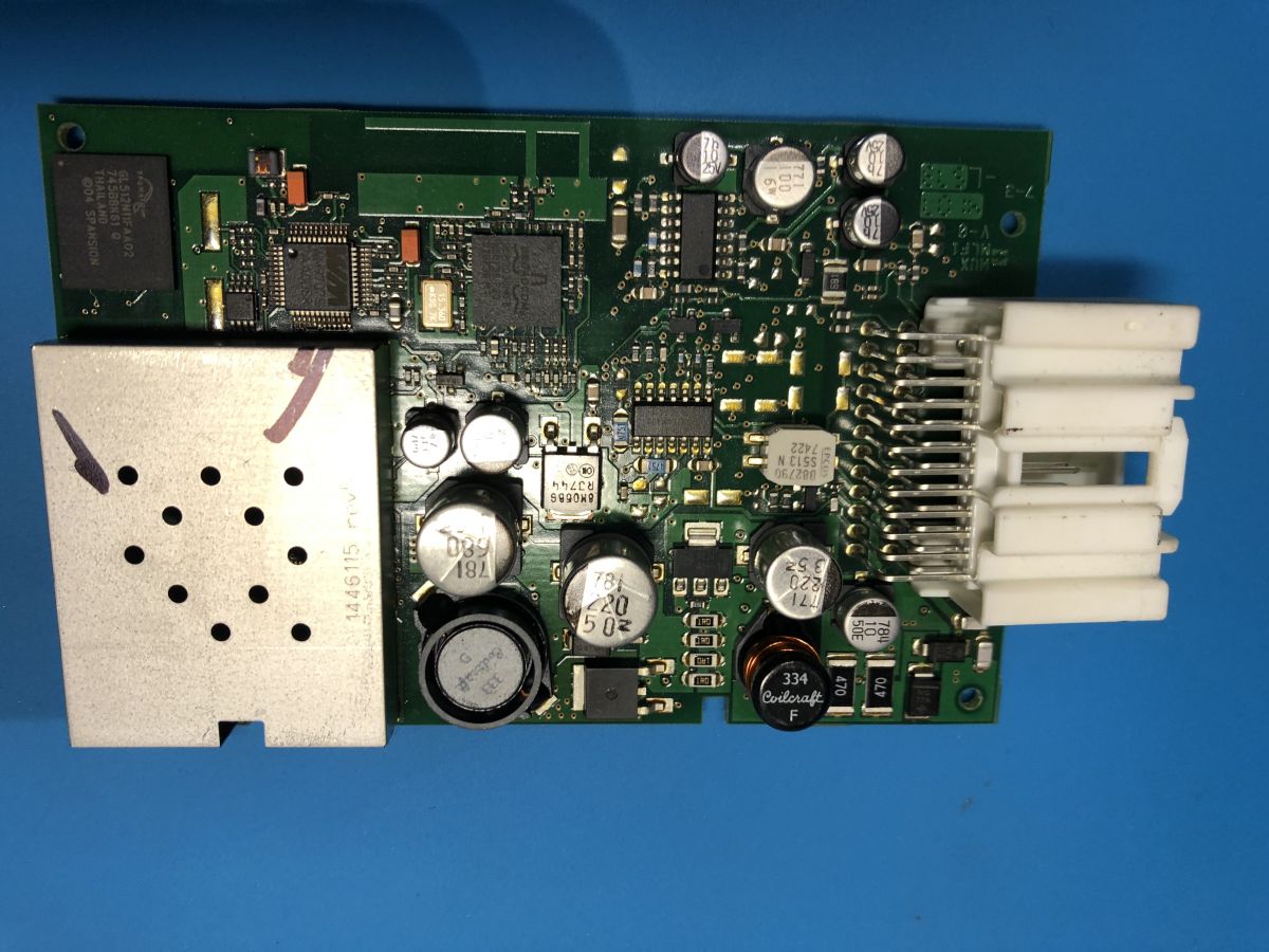

    Witam Wszystkich,
    czy ktoś naprawiał może taki moduł ?
    Rozładowuje akumulator, jak jest podłączony auto po uśpieniu pobiera 0,44, po odłączeniu na uśpieniu 0,03.
    Mitsubishi Outlander Bluetooth - moduł 8785A004 rozładowuje akumulator Mitsubishi Outlander Bluetooth - moduł 8785A004 rozładowuje akumulator Mitsubishi Outlander Bluetooth - moduł 8785A004 rozładowuje akumulator
  • #2 19117979
    xaw
    uszkodzone kondensatory
