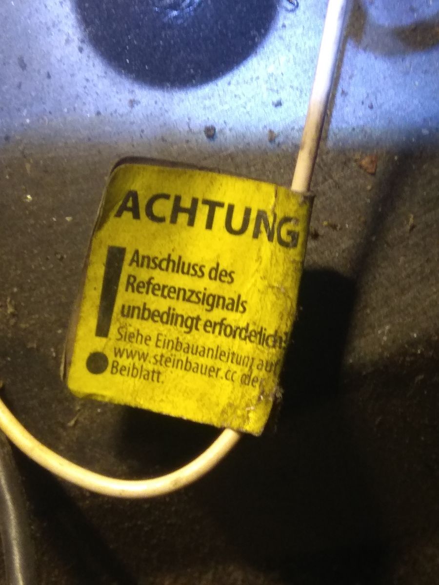

    Dziś zabrałem się do szukania przyczyny awarii .Po ściągnięciu osłony wtryskiwaczy ukazały mi się dziwne przewody podłączone do wtrysków.Po przewodach okazało się ,że do wtrysków podpięty jest czip.
    Opel Astra H 1.7 TDI - P0203-61 Cylinder 3 Injector Circuit Open opel Opel Astra H 1.7 TDI - P0203-61 Cylinder 3 Injector Circuit Open opel
    Więc podmieniłem wtyczki wtryskiwaczy na te z oryginalnej wiązki.Skasowałem błędy i próbowałem odpalić.Okazało się ,że akumulator mam bardzo słaby i pokazał mi się błąd.
    Więc postanowiłem naładować akumulator i wyciągnąć chipa z podszybia ( nie wiem jak oni go tam wsadzili).Chciałem też zobaczyć jak biegną kable od czipa.
    Po wyciągnięciu akumulatora zobaczyłem coś takiego.
    Szary przewód był jakby złamany od tego lutu na przewodzie białym i czarnym.Nie wiem czy na pewno był tam przylutowany , ale leżał luźno a lut dotykał obudowy skrzynki akumulatora.
    Szary przewód wchodzi do kości od chipa , ale na kości nie pozycji ( widać to na zdjęciu). Jest jeszcze jakaś karteczka po niemiecku doklejona na białym przewodzie.
    Chcę jutro po naładowaniu akumulatora odpalić na oryginalnej wiązce od wtrysków.
    Jeżeli nie odpali lub będą jakieś trudności podłącze chipa , ale z podłączonym szarym przewodem.
    Proszę ekspertów o radę czy dobrze robię...? jeżeli nie co mam zrobić w pieszej kolejności , aby czegoś nie spieprzyć.

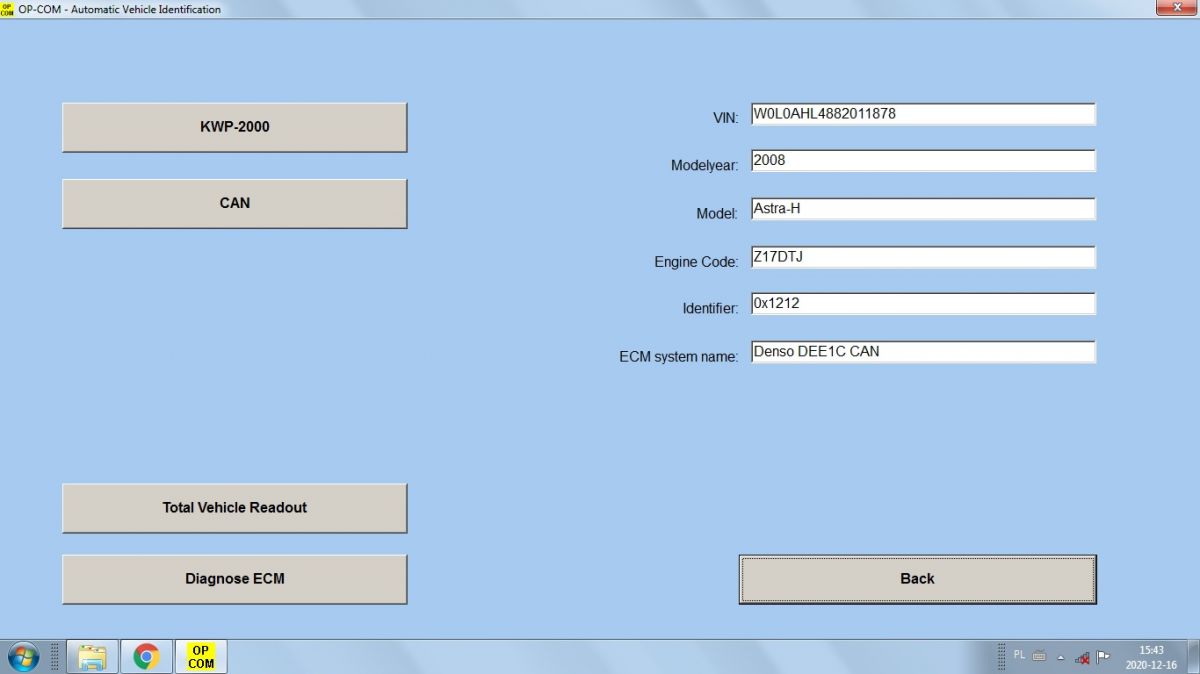

    Masz silnik Z17DTR czyli denso .. podpinam schemat podłączenia wtrysków
    Jak daje automatu w OPcomie wyszukiwanie modelu ,silnika itp podaje mi zawsze Z17DTJ...?

    Zrzut odnośnie vin i model auta z OPcoma

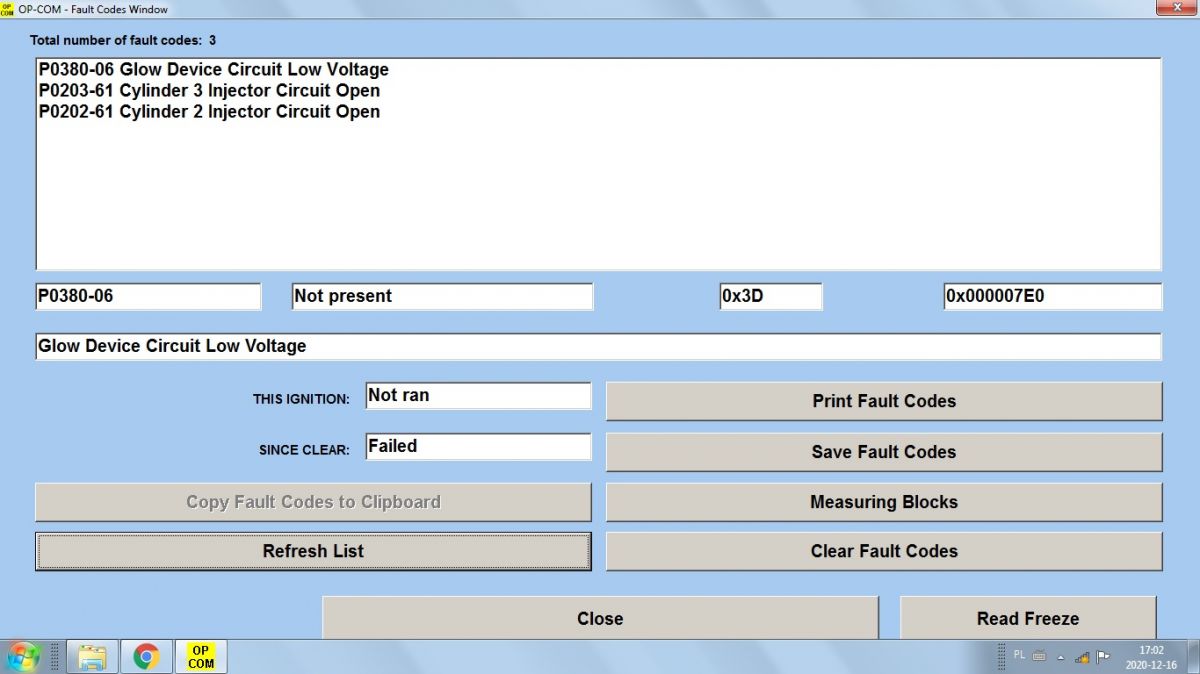

    Dziś połączyłem wiązkę z modułem chipa do wtryskiwaczy po dopięciu kabelka który był rozłączony.Auto działało , odpalało od razu,duże spalanie,głośna praca.Tak samo z oryginalną wiązką do wtrysków. OPkom pokazywał takie błędy.
    Co teraz mogę zrobić jak usnąć te dwa błędy...
  • #12 19118698
    kortyleski
    Sprawdzić wiązkę ecu- wtryski. Sprawdzić same wtryski. Nawet podmienić miejscami.

    MikeC
    Ok wg. epc Z17DTJ w systemie chyba był błąd , nie zmienia to faktu że to te same systemy czyli denso i schemat pasuje , jak instalacja ok to zobacz ecu czy nie jest skorodowany ...

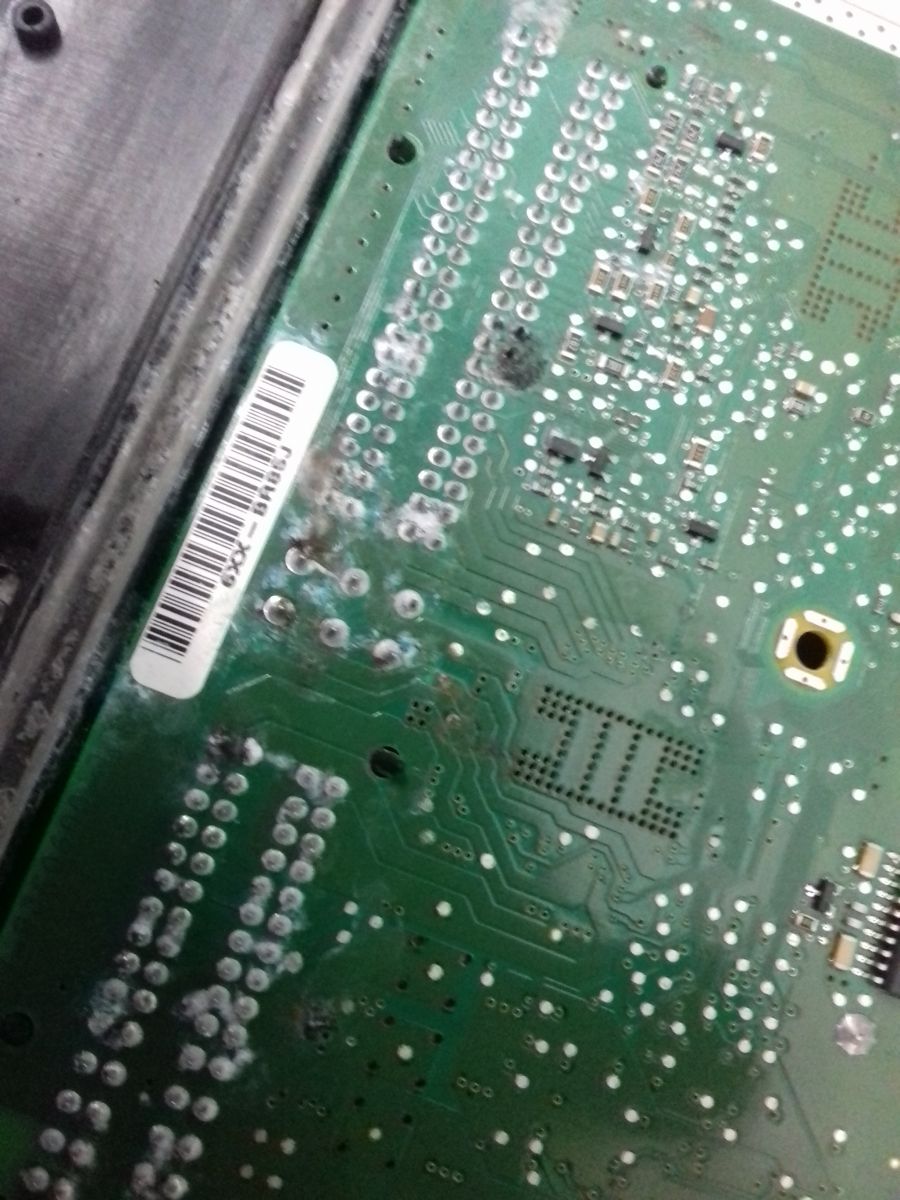

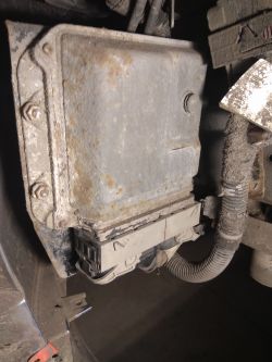

    Wczoraj rozkreciłem nadkole ECU rzeczywiście jest skorodowane.Dziś wyśle zdjecia.Nie wiem czy to korozja ma wpływ na usterkę.Pierw zamienie wtryski miejscami.

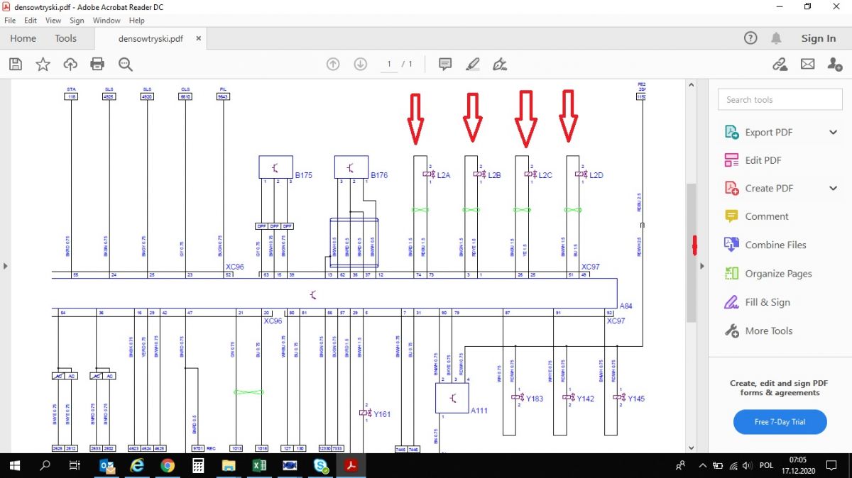

    Co do schematu mam pytanie czy jest jakas legenda , opis co jest co....?
    Bo nie wiem które to są wtryski na schemacie.Czy to te które zaznaczyłem na czerwono....?
  • #16 19119754
    MikeC
    Opis do schematu:
    ENZ17DTJA Silnik Z17DTJ, DECE1 ENZ17DTRA Silnik Z17DTR, DECE1
    Elementy składowe
    A84 Moduł sterujący silnika L2C Wtryskiwacz, cylinder 3
    A111 Element nastawczy przepustnicy L2D Wtryskiwacz, cylinder 4
    B175 Czujnik ciśnienia spalin Y142 Zawór elektromagnet. regulacji ciśnienia doładowania
    B176 Czujnik - ciśnienie szyny paliwowej Y145 Elektrozawór - komora wirowa
    L2A Wtryskiwacz, cylinder 1 Y161 Zawór elektromagnetyczny - dozowanie paliwa
    L2B Wtryskiwacz, cylinder 2 Y183 Zawór elektromagnetyczny obejściowy, chłodnica recyrkulacji spalin

    ECU nie rozbierałem. Tylko odkręciłem od wspornika.Podobno z tyłu powinna się znajdować nalepka jaki to jest model ECU, ale tam tego nie znalazłem.
    Jeżeli wtryskiwacze pokazują ta samą oporność to uszkodzony jest komputer...?

    Cewka wtryskiwacza może być sprawna a sam wtrysk Uszkodzony ten 2 i 3. Możesz sam otworzyć ECU tylko opalarka albo bardzo mocna suszarka podgrzej klej do okola obudowy i odkręć te 4 śrubki.
    Tylko jedna bardzo ważna rzecz! płyta sterownika będzie najprawdopodobniej przykrecona to tej płaskiej części obudowy sterownika więc otwierając go podważaj tak aby ta wyższa strona odchodziła równomiernie i plastikowe złącze z pinami jest na stałe z płytą sterownika i uważaj grzejąc ale ok 100 stopni nic mu nie zrobi. Ubierz rękawiczki bo to Operacji na gorącej obudowie. Jak będzie widać przekwit czy nadpalenia to koło Poznania jest firma co naprawia sterowniki albo jak się nie da to sprowadzają z Włoch i dają chyba 3 lata gwarancji na nie. Bardzo miła Opel Astra H 1.7 TDI - P0203-61 Cylinder 3 Injector Circuit Open opel
    Opel Astra H 1.7 TDI - P0203-61 Cylinder 3 Injector Circuit Open opel współpraca
