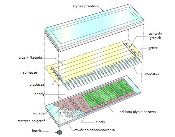

    Budowa typowego wyświetlacza VFD
    Wyświetlacze VFD to nic strasznego. Część 1. Podstawy działania i budowa
    Kilka słów wyjaśnienia do powyższego rysunku, getter to tzw. pochłaniacz szczątkowych zanieczyszczeń powstałych w procesie produkcji i po odpompowaniu powietrza z wnętrza wyświetlacza. Rolą napinaczy jest kompensacja rozszerzalności cieplnej grzałek(katody) ponieważ zmieniają swoją długość pod wpływem temperatury. Korek, to po prostu metalowa zatyczka uszczelniająca wyświetlacz. We wcześniejszych konstrukcjach zostawiano na etapie produkcji wystającą cienką szklaną rurkę którą po odpompowaniu zatapiano w wysokiej temperaturze. Po zatopieniu z wyświetlacza wystawała końcówka która często powodowała uszkodzenie ze względu na ułamanie (rozszczelnienie wyświetlacza).
    Są też wyświetlacze o nieco odmiennej konstrukcji gdzie segmenty są napylone bezpośrednio na szklane podłoże i nie są widoczne siatki ani katoda. Poniżej jeden tego typu z mojej kolekcji;

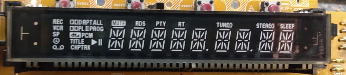

    Oraz typowy wyświetlacz stosowany w magnetowidach, wyraźnie widoczne siatki i podział na sekcje;

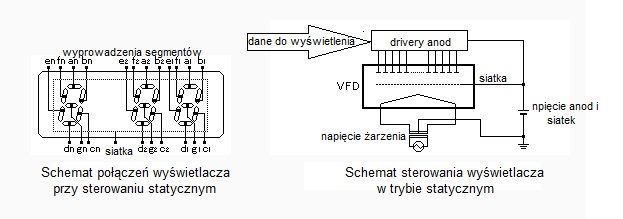

    Wyświetlacze o większej zawartości elementów są produkowane głównie jako tzw. multipleksowane (podobnie jak wyświetlacze LED), proste natomiast mają wyprowadzone wszystkie połączenia anod (segmentów) i siatek;
    Wyświetlacze statyczne posiadają jedną, wspólną siatkę oraz wyprowadzone wszystkie segmenty. Umożliwia to sterowanie ich stosunkowo niskim napięciem rzędu 12V i można tu wykorzystać typowe układy serii CMOS 4XXX. Mimo zastosowań w prostych urządzeniach typu zegar/timer zostały wyparte przez wyświetlacze LED. Wraz ze wzrostem komplikacji wyświetlacza wymaga on więcej wyprowadzeń, takie wyświetlacze produkowane są jako tzw. multipleksowane;

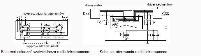

    Sterowanie wyświetlaczem multipleksowanym wymaga bardziej rozbudowanego układu sterującego oraz większego napięcia zasilającego rzędu 30-35V a także odpowiednich zależności czasowych sygnałów siatek i anod (segmentów). Poniżej przykładowe przebiegi sygnałów;
    W takcie T2 podawane jest napięcie siatki G2 oraz napięcia anod (segmentów) dla drugiej cyfry (G2), analogicznie dla kolejnych pozycji wyświetlacza. Widoczne krótkie przerwy w zasilaniu kolejnych siatek i anod (segmentów) to tzw. "wygaszanie między-cyfrowe" i ma zapobiegać prześwitom (duchom) treści na kolejną pozycję wyświetlacza;

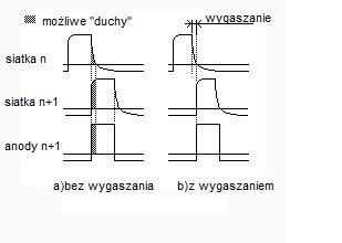

    W celu wyeliminowania przebić z sąsiednich cyfr dla wygaszonych segmentów wymagane jest podanie napięcia ujemnego względem katody(grzałki) na anody i siatki (tzw. pływająca katoda). To właśnie realizuje dioda Zenera;

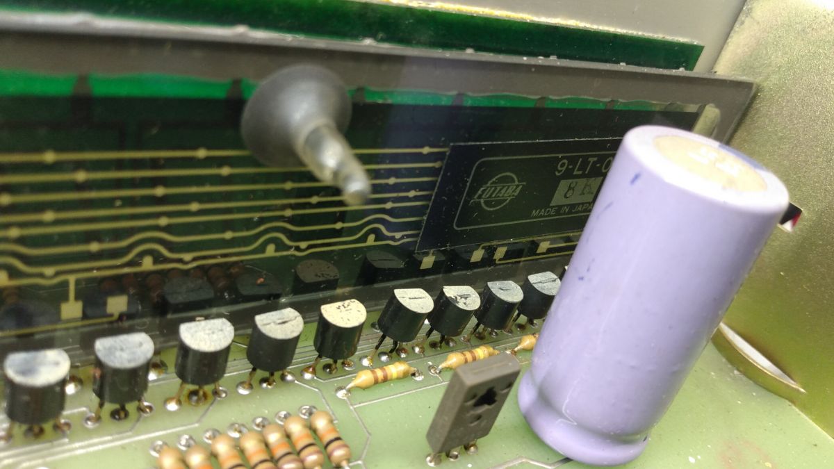

    @pier specjalnie dla Ciebie rozkręciłem F-miarkę i niestety jest to Futaba (a byłem przekonany że to coś rosyjskiego);

    andrzejlisek
    Poziom 32  
    Posty: 3646
    Pomógł: 82
    Ocena: 713
    pawelr98 napisał:
    A może to po prostu klasyczne zatrucie ?
    Cząsteczki gazów mają ładunek dodatni i anoda spolaryzowana niżej niż katoda będzie przejmować na siebie więcej dodatnio naładowanych cząstek.
    Może tak jest, jednak jak sprzęt był nowy, to wszystkie elementy świeciły równo. Tak świeci obecnie wieża.
    Wyświetlacze VFD to nic strasznego. Część 1. Podstawy działania i budowa Wyświetlacze VFD to nic strasznego. Część 1. Podstawy działania i budowa Wyświetlacze VFD to nic strasznego. Część 1. Podstawy działania i budowa Wyświetlacze VFD to nic strasznego. Część 1. Podstawy działania i budowa
    W wieży nie ma możliwości, żeby przez długi czas świeciły się liczby od 12 do 20, a nie świeciły się liczby od 1 do 10. Świecą zawsze liczby od 1 do którejś, w zależności, ile ścieżek ma płyta lub ile jest zapamiętanych stacji radiowych. przez jakiś czas miałem zapamiętane ok. 10 stacji, a później przez pewien czas (kilka lat) miałem 3-5 stacji (a więc świeciły się liczby od 1 do 5).
    W magnetowidzie jest dokładnie to samo, ale nie widzę sensu, żebym specjalnie wyciągał go z piwnicy i podłączał. W obu urządzeniach, szczególnie na tych słabszych elementach, niektóre nierówno świecą, jakby były trochę zabrudzone. Na przykład liczba 20, symbol kHz i MHz widoczne na zdjęciach.
