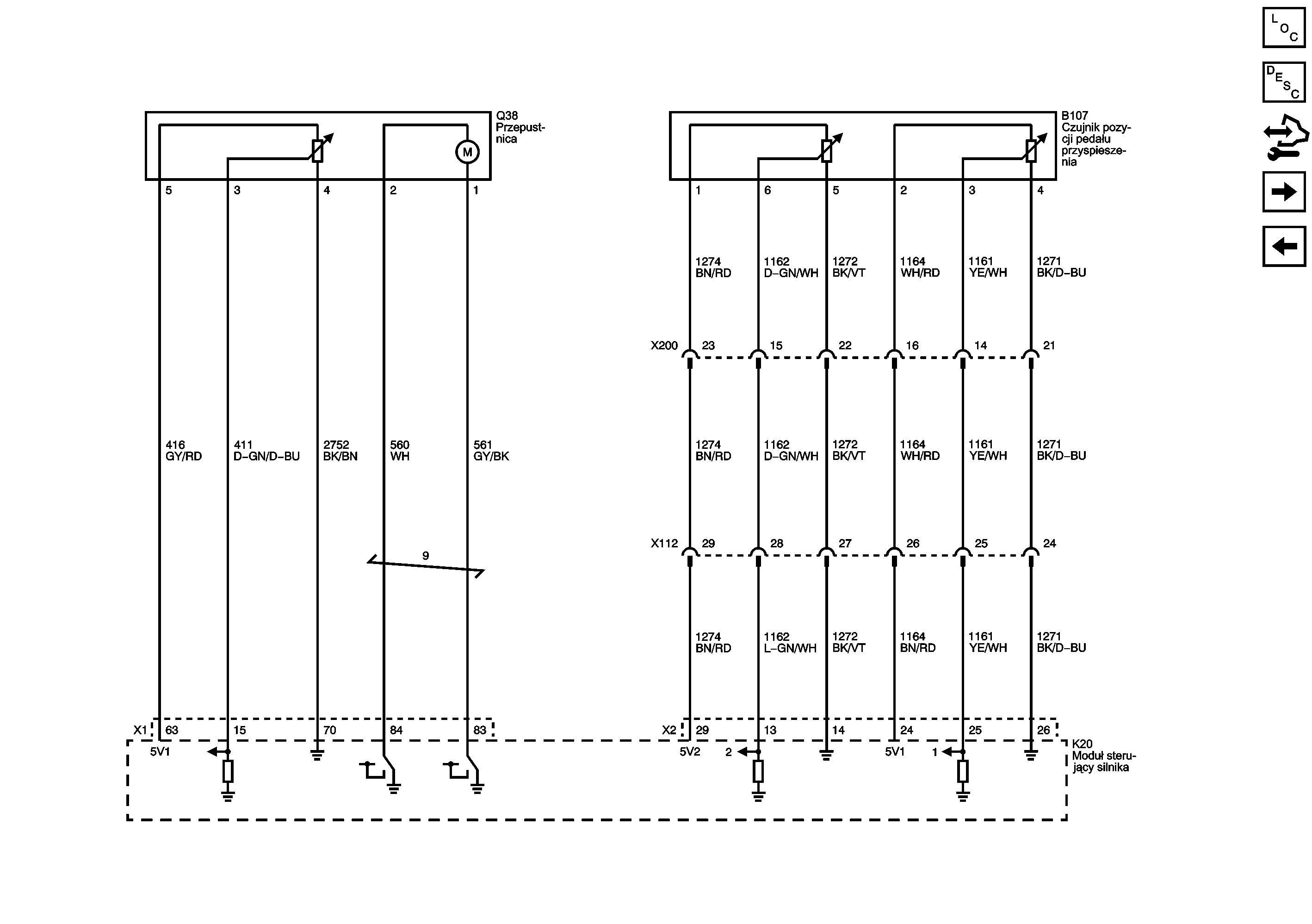

    Prawdopodobnie padnięty komputer silnika, poszukuję w związku z tym schematu instalacji do sterownika.

    Dziękuję bardzo. Po południu sprawdzę czy sterownik dostaje zasilanie.
    Na schematach nie widzę stałego plusa? Wszystkie zasilania idą po zapłonie (IGN).
    Brązowe - masa, Czerwone zasilanie(IGN)
    Czy do stałego zasilania CAN używa zaznaczonych na zielono pinów?
    Chevrolet Orlando 2.0 - Brak kontrolki silnika, nie odpala
    Sterownik DCM 3.7 - zdarzało się że się psuły?
    #4 19118853
    MikeC
    Ja osobiście tylko raz wymieniałem ECU już w sumie nie pamiętam dlaczego ale było to na gwarancji auta .. Jeśli chodzi o zasilania to wszystko masz na schematach (nie bardzo wiem o co Ci chodzi z zasilaniem CAN ?? ) .

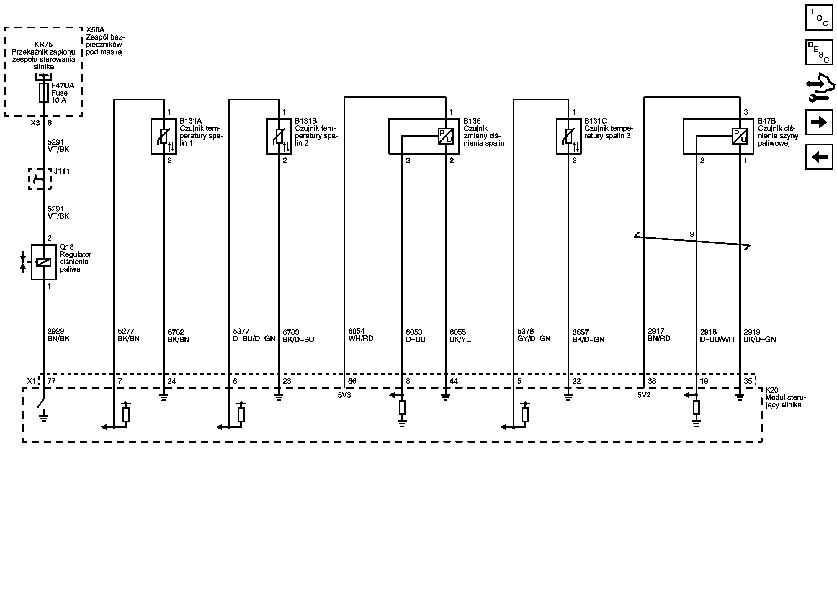

    Udało się naprawić. Uszkodzony przewód zasilający przekaźnik IGN - KR75
    Kolor przewodu był inny zamiast BN/WH był VT.
    Reszta kolorów była właściwa.
    Co do CAN, na schemacie z CAN-em idzie też sygnał IGN - (całość opisana w klamrze jako schemat przekazywania danych), myślałem że jest o zasilanie niezależne od zapłonu a jednak nie.

    Naprawa przewodu sterującego przekaźnikiem zapłonu ECU
