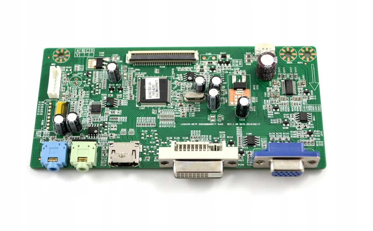

    Witam monitor Iiyama model G-Master GE2488HS lub PL2488
    Main: L24AZJK-MZ7P
    IIYAMA PL2488 - Brak treści obrazu, nie reaguje na klawiaturę
    Po podłączeniu do sieci monitor zapala logo IIYAMA i przechodzi do testu matrycy-zapala po kolei cały ekran w różnych kolorach
    Nie reaguje na klawiaturę Dioda na klawiaturze cały czas pomarańczowa
    Napięcia z zasilacza poprawne. Na stabilizatorach ok.
    Podejrzewam wsad pamięci 25LS... lub procek co raczej kasacje monitora
    Może ktoś się spotkał z takim defektem?

    Miałem podobmy problem.
    Okazało się że to problem z kablem matrycy. Po wyczyszczeniu i poprawnym zamontowaniu problem więcej nie występował

    Tak oczywiście sprawdziłem na początku taśmę LVDS- wszystkie przejścia OK . Nie tłumaczy ona również nie działającej klawiatury i nie wyłączanie się monitora bez sygnału

    Teoria jest taka. Jeśli klawiatura działa i OSD jest nakładany na obraz a taśma jest uszkodzona to czy zobaczysz efekt wciskania klawiszy na ekranie! Sterownik LCD jak nie dostaje sygnału z logiki wyświetla testowe obrazy. Sprawdz dokładnie taśme z 2 stron (ekran i logika) przeczyść zamontuj jak należy. Mi to udało się dopiero za 3 razem

    No tak masz racje. U mnie tak było tylko żę w Fujitsu jak prubowałem wyłączyć blokadę OSD przez przypadek włączyłem jakiś tryb serwisowy. U mnie wystarzyło włączyć monitor z wciśniętymi wszystkimi przyciskami i wrócił do normy

    Iiyama Service Menu
    Turn the Display off.
    Press the {POWER} button twice while holding down the {MENU} button.
    Then press the {POWER} button again while holding down the {-} button.
    Press the {MENU} button to enter the Service Mode.
    To exit, press the {POWER} button.

    Jakiś czas temu trafił mi się Iyama 27" z uszkodzonym kontrolerem sensorów, niestety dostępność części była zerowa nawet u chińczyków, przydałoby się sprawdzić oscyloskopem czy na i2c między kontrolerem switchy a TSUMem czy co tam siedzi jest jakaś komunikacja.

    Niestety nie udało się rozwiązać problemu, klient nie chciał czekać. Dziękuje za pomoc i zainteresowanie.
