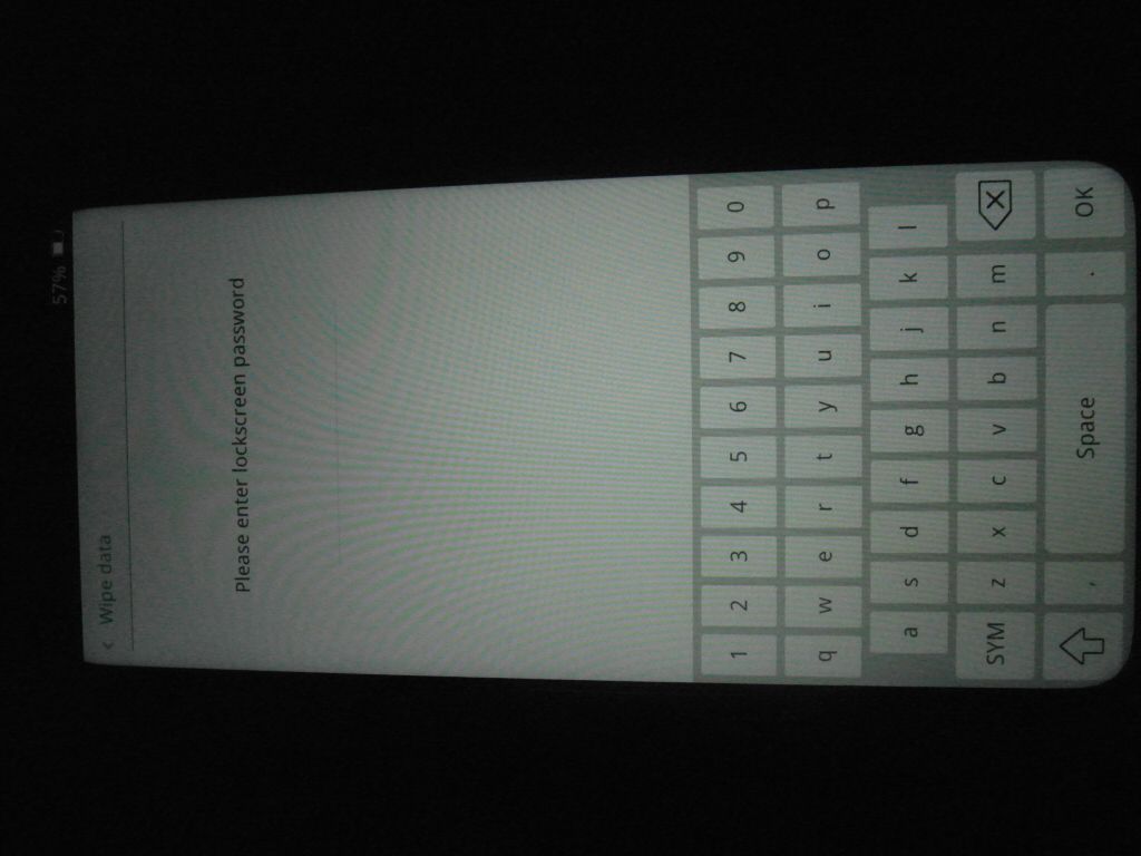

    Podpisałem umowę z Orange na pakiet Orange Love, wyciągam z pudełka OPPO A31 wkładam kartę sim, wpisuję PIN kod i wyskakuje komunikat, że aby dalej używać mam wpisać hasło 6 cyfrowe, jakie hasło? - dzwonię na infolinię i konsultant sugeruje, że smartfon został przez kogoś "ohasłowany" tj. ktoś go wcześniej używał.
    W mojej ocenie nie był używany, pudełko, folia itd. ale może się nie znam ;), w^^^^^^łem się i odstąpiłem dzisiaj w ostatnim dniu od umowy. Teraz na spokojnie zadaję sobie pytanie, czy faktycznie ktoś używał, czy OPPO to taki bubel?
    Może ktoś miał podobnie, może faktycznie jakieś hasło jest potrzebne a obsługa infolinii Orange nie wie o co kaman?

    Wrzuc zdjecie jak to wyglada, ale mozlwie ze to sztuka ze zwrotu, ew ktos wczesniej sie bawil i zapomnial usunac. Niestety, Oppo, bez znajomosci hasla w zasadzie samemu nie zresetujesz wiec najprawdopodobniej czeka ci odeslanie urzadzenia/zwrot w salone operatora o ile haslo to nie cos w stylu 000000, czy 123456.

    Facet na infolinii polecił twardy reset tj. wył +klawisz głośności "-" i też nic nie dało...

    Po włączeniu telefonu i wpisaniu pinu z karty mam od razu ten ekran jak na fotce wyżej tj. żądanie 6 cyfrowego hasła.
    Drugi krok naciskam przycisk zasilania i zmniejszania głośności i nic się nie zmienia ...

    Jeżeli wszystko teraz po drodze zostało dobrze zrobione to bez serwisu się nie obędzie skoro nawet na wipe jest hasło.

    Raczej dobrze, skoro doszedłem do "wipe", jak uważasz to może być usterka, czy raczej ktoś wcześniej grzebał w tym "dziewiczym" telefonie Orange i wprowadził te hasła?

    Wyglada wiec, ze tel byl wczesniej uruchomiony i ktos ustawic haslo. Oppo sugeruje dodanie hasla, a wlasciwie nawet dwoch juz przy pierwszym setupie wiec pewnie stad blokada.
    MM2X napisał:
    Tutaj rzekomo jest sposób na usunięcie blokady ekranu ale nie umiem tego rozkimać.
    To nie zadziala bo na telefonie musialo by byc wczesniej dodane konto google i musialbys znac dane tego konta. Reset Oppo generalni wymaga wlutowania sie w plyte w celu polaczenia z koscia pamieci i sformatowanie partycji z danymi, cos w tym stylu: https://www.youtube.com/watch?v=JSBEmaYCbc0
    W tym model akurat pinout nie jest jeszcze zly, ale w niektorych wymaga to nawet wlutowania sie w sciezke miedzy procesorem a koscia pamieci i czasem konczy sie zgonem urzadzenia.
    Jesli zadne z tych takich standardowych hasel nie pasuje to pozostaje ci procedura reklamacji i serwis autoryzowany.

    Trochę czasu minęło więc napiszę dla potomnych, że na tą chwilę kod można usunąć bez problemu Sigmą.
    SigmaKey v.2.44.00
    852329354 Sigma dongle 2.44, Initializing...OK
    Get maximum functionality from your Sigma.
    --------- 2022-05-20 11:38:08 ---------
    SigmaKey 2.44.00 MTK: Remove FRP (Oppo A31)
    Baseband Processor:MT6765, HW Rev. A.00, SW Rev. 0.00
    Removing firmware protection...(SB: YES, SLA: NO, DA: YES).......OK
    Testing external RAM...DRAM, 4 Gb
    Detecting flash...eMMC, Flash size: 58.27 Gb (1501004448364441)
    Battery voltage: 3.91 V
    Phone model: Oppo A31
    Security area saved to "C:\Users\ziemi\Documents\SigmaKey\security backup\0852329354\Oppo A31.skb"
    Removing FRP lock....Done
