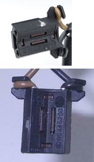

    Na załączonym zdjęciu widać sterownik ogrzewania kierownicy i dwa puste gniazda do górnego podłącza się zasilania 12V po stacyjce i masę, natomiast nie mam pojęcia co podłącza się pod drugie wole gniazdo (przypuszczam że podając zasilanie włącza się grzanie kierownicy), ze względu na unikatowe części nie chcę eksperymentować:
    VW/Passat/B5 FL - Podłączenie podgrzewanej kierownicy z VW Sharan do Passat B5 .
    Poniżej zdjęcie taśmy/zwijaka który oryginalnie montowany był w Sharan 1J0 959 654 AL - widoczny przewód wychodzący ze zwijaka to zasilanie sterownika grzania kierownicy:
    Zdjęcie ze zbliżeniem wtyczek wchodzących do sterownika grzania kierownicy:
    Wtyczka z zasilaniem do sterownika grzania (przy okazji może ma ktoś pomysł skąd pozyskać taką wtyczkę?):
    Dla porównania zdjęcie taśmy/zwijaka z Audi 1J0 959 654 Q - taki kupiłem, lecz bez wtyczek:(

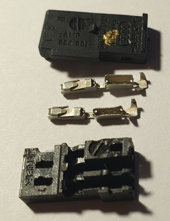

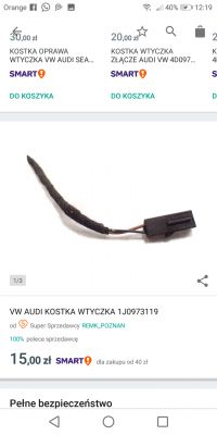

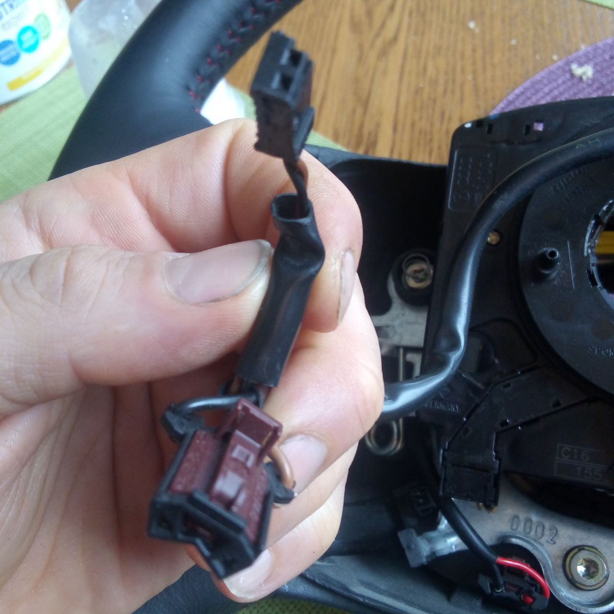

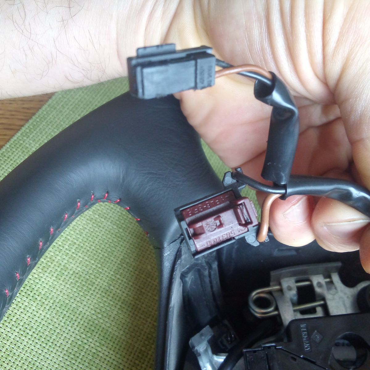

    Witaj, czy to zdjęcie taśmy z Ebaya? Ktoś podkupił włącznik do grzania kierownicy z końcówką "A" więc być może idziemy łeb w łeb tematem grzanej kierownicy.

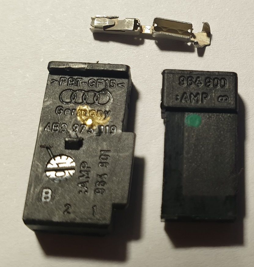

    Tak ske składa że taśmę kupiłem właśnie tą która pokazałeś. Poszukaj na Allegro jest taśma z błędnie wpisanym numerem 1J0959654O zamiast Q. Może będzie miał gość do niej kostki. Jeśli pytasz jak to wygląda to u mnie tak... VW/Passat/B5 FL - Podłączenie podgrzewanej kierownicy z VW Sharan do Passat B5 VW/Passat/B5 FL - Podłączenie podgrzewanej kierownicy z VW Sharan do Passat B5 VW/Passat/B5 FL - Podłączenie podgrzewanej kierownicy z VW Sharan do Passat B5 XX0 973 119 to numer wtyczki o która pytasz ale XX to numery zniszczone które rano zeszlifowałem by dopasować (zwęzić) wtyczkę 3 pinową do 2pi owego gniazda.

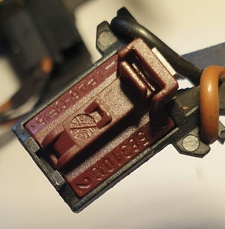

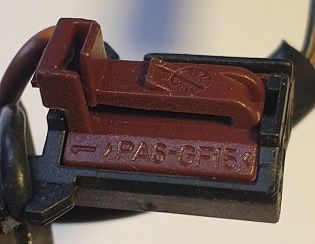

    Kupiłem kolejną taśmę tym razem kompletną i z końcówką AL (1J0 959 654 AL).
    Zrobiłem testy podłączenia i jest tak jak zakładałem:
    Duża wtyczka z grubszymi przewodami ma być zasilana po stacyjce (ważna polaryzacja, brązowy (-), czarny (+)).
    VW/Passat/B5 FL - Podłączenie podgrzewanej kierownicy z VW Sharan do Passat B5 VW/Passat/B5 FL - Podłączenie podgrzewanej kierownicy z VW Sharan do Passat B5 VW/Passat/B5 FL - Podłączenie podgrzewanej kierownicy z VW Sharan do Passat B5 VW/Passat/B5 FL - Podłączenie podgrzewanej kierownicy z VW Sharan do Passat B5
    Mała wtyczka to sterowanie (ważna jest polaryzacja, jak wyżej brązowy (-), czarny (+)), podając zasilanie włączamy grzanie kierownicy.

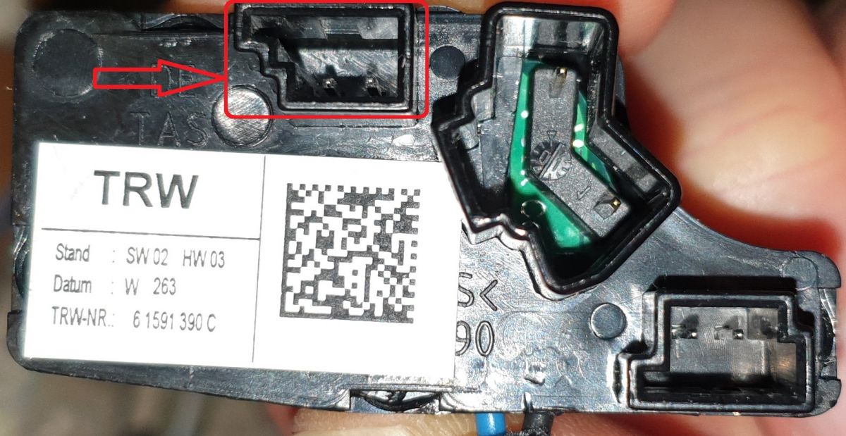

    Niestety w zakupionej kierownicy sterownik grzania ma inne gniazdo pod małą wtyczkę 2 pinową i będę musiał ją trochę podciąć (taśma 1J0959654AL posiada wtyczkę z dwoma pinami i trzecim miejscem zaślepionym).

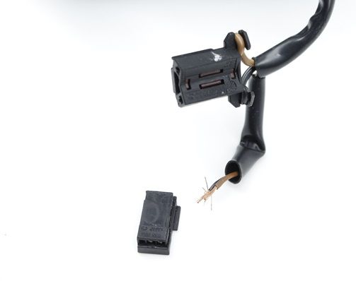

    Zakupiłem wtyczkę 4B0971832 2 pinową i trochę ją przeszlifowałem, rozstaw pinów pasuje.
    Może ktoś się orientuje jaki kod wtyczki będzie pasował pod takie gniazdo:

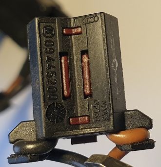

    Panowie, mam kierownicę podgrzewaną, mam taśmę AL ale nie mam wtyczki w kształcie V (od taśmy do kierownicy), ktoś pomoże w jej namierzeniu?
  • #5 19337900
    pablo43284
    Niestety wtyczka 090445200 jest trudna do trafienia, długo szukałem, raczej bez szans, jedyna opcja pisać do osób handlujących używanymi taśmami VW/Audi, lub szukać okazji cenowej na całą taśmę.
