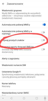

    Witam.Mam problem z wysyłaniem polskich znaków w SMS w LG K61.Podczas wprowadzania tekstu widać polskie znaki ale w konwersacji już ich nie ma.Dotyczy to wyłącznie smsów bo w mailu i na Messenger jest normalnie.

    No właśnie widziałem że w Huawei jest to opcja ucinania ogonków a w LG tego nie ma i przeszukałem już chyba wszystko, w każdej opcji mam włączone polskie znaki i dalej nic :(
    Wyłączenie funkcji "używaj prostych znaków" ta opcja znajduję się w ustawieniach zaawansowanych sms
