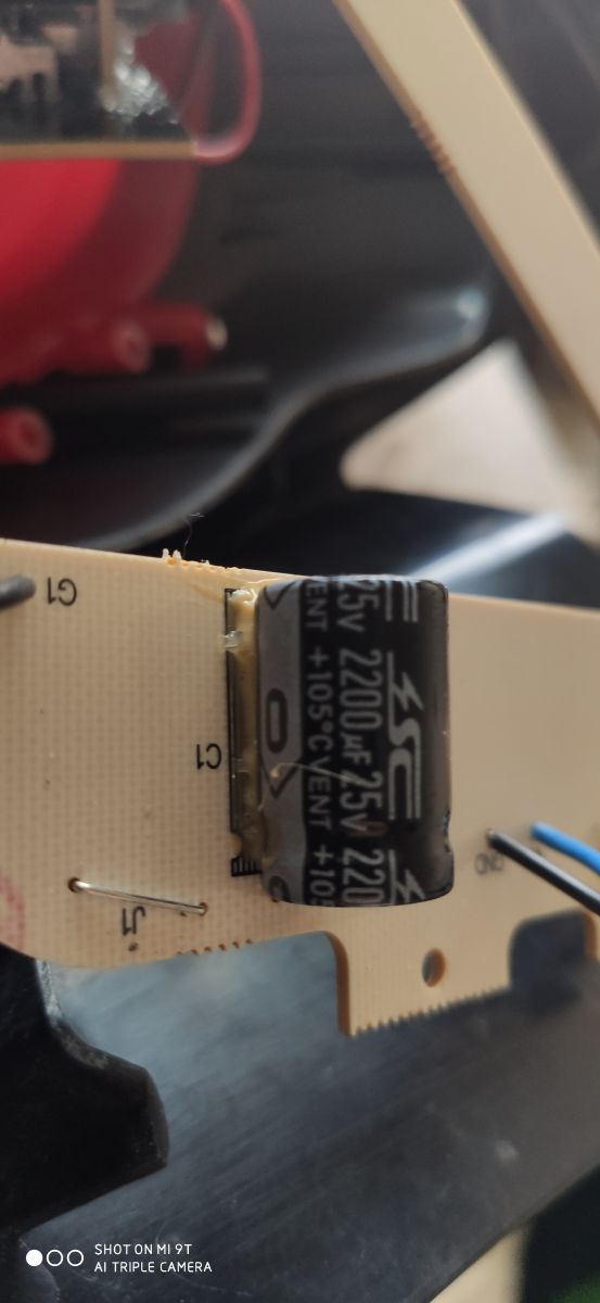

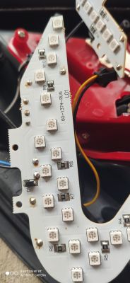

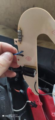

    męczę się z naprawą lewej lampy ledowej w mojej astrze, elektronikiem nie jestem, ale miernik mam, więc sprawdziłem połączenia sterownika, czy jest połączenie sterownika do płytki, opór rezystora, wszystko wydaje się ok.
    Na płytce oprócz LEDów jest jeden rezystor (pokazuje 10.3 ohma), kondensator (nie wiem jak sprawdzić), czarny kwadracik (zaznaczony na obrazku) o oznaczeniu GW 47 4007, i między ledami jeszcze jest też nie wiem co o oznaczeniu DEE. Diody sprawne.
    Nie działają tylko światła pozycyjne, kierunek, hamulec itp reszta działa
    Co mogę sprawdzić? Co mogę wykombinować? Jak coś to lutownicę mam i nie mam też nic do stracenia, więc każdy pomysł będzie pomocny.

    Dobra Panowie jest postęp, bo jest lepiej, mianowicie teraz pozycyjne działają, natomiast światła stop nie, ale dla mnie to i tak sukces.
    Metodą prób i błędów zrobiłem fuszerę. Pierw puściłem masę omijając sterownik do świateł stop - zaczęły świecić cały czas jak postojowe (no ale lipa jak jedna lampa świeci tak, a druga inaczej). Następnie myśląc że to rozwiązanie problemu, dałem masę poza sterownik do świateł pozycyjnych - dupa, wracamy do punktu startu (bardzo liczyłem, że to zadziała, ale czemu nic to nie dało to nie wiem).
    No i teraz nadchodzi fuszera, bo wtyczkę co szła od świateł stop (od strony samochodu) z masą podłączoną na lewo omijając sterownik podłączyłem do świateł pozycyjnych (po stronie lampy) - działają jak trzeba. No ale coś za coś, światło stop teraz jest nieczynne.
    No i finalnie chyba tak to zostawię, bo już żadnego pomysłu nie mam, coś w sterowniku musi być uwalonego, może kiedyś go zamówię (150zł + czas oczekiwania nieokreślony), no chyba że ktoś ma jakiś pomysł.
    EDIT
    No ale nie daje mi spokoju to, dlaczego jak dam masę do światła stop "na lewo" to świecą ciągle, a jak zrobię to samo dla świateł pozycyjnych to nie świecą wcale... No mistrzem elektroniki nie jestem, ale po prostu tego nie rozumiem.
    EDIT2
    Udało się, wszystko działa.
    Latałem do samochodu z lampą chyba z 10 razy...
    Ostatecznie, nie wiem dlaczego to co zrobiłem działa, ale metodą prób i błędów ostatecznie: masę puściłem na lewo omijając sterownik, drugi kabelek idący do świateł pozycyjnych połączyłem z kabelkiem idącym do świateł stop (od strony sterownika całkiem go "uwaliłem". Także teraz przewód idący do świateł pozycyjnych całkowicie omija sterownik, masa na lewo, drugi kabelek też na lewo od stopu.
