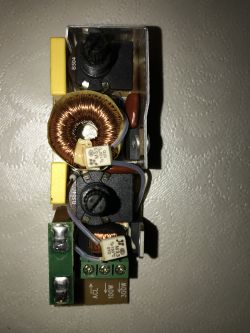

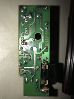

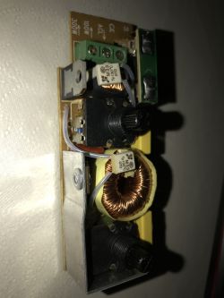

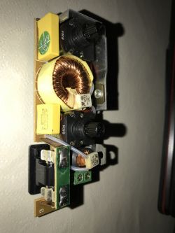

    posiadam lampę pokojową wyposażoną w dwa źródła światła i steruje tym dimmer HY-3360B (a właściwie sterował).
    Problem polega na tym, że źródła światła świecą się cały czas, nie reagują na potencjometry - powinienem móc regulować natężenie światła oraz móc je wyłączyć. Niestety nie reaguje to na potencjometry.
    W załączniku przesyłam zdjęcia dimmera.
    Sprawdziłem multimetrem potencjometry i w pozycji wyłączonej wskazują 0,50 Ω a w pozycji maksymalnej 0,00 Ω. Oczywiście kręcąc potencjometrem ta wartość zmienia się liniowo. Mniemam, że są one sprawne.
    Co mogę innego zatem sprawdzić lub co może być przyczyną braku reakcji na potencjometry oraz ciągłym świeceniem źródeł światła?

  • #2 19117787
    kokapetyl
    Sprawdz jeszcze raz, bo chyba popełniłeś błąd. One powinny mieć zakres do 500KΩ
  • #3 19117796
    lukonweb
    kokapetyl napisał:
    Ustawiłem miernik na 2MΩ, przy wyłączonym potencjometrze (źródło nie powinno świecić) dochodzi do wartości .490 a przy maksymalnym położeniu (źródło powinno świecić pełną mocą) dochodzi do wartości .000.
    Czy teraz lepiej to zobrazowałem?

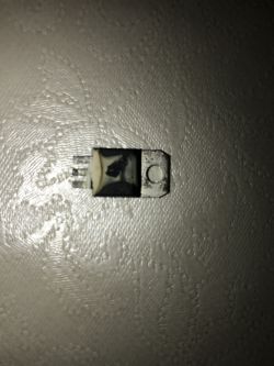

  • #5 19117830
    lukonweb
    kaz69 napisał:
    Prawdopodobnie masz uszkodzone triaki.
    Mogę je jakoś sprawdzić multimetrem nie zasilając płytki i wyjść?

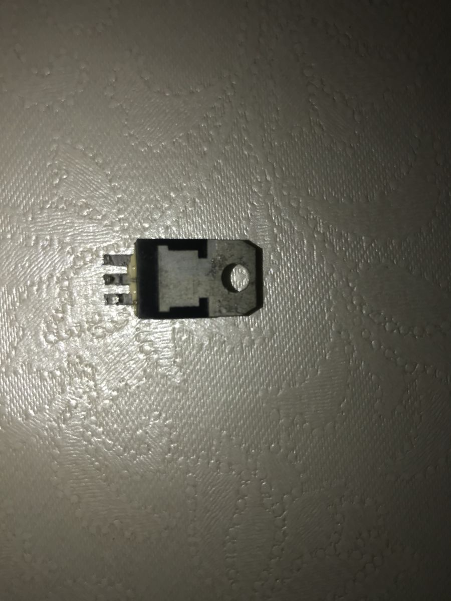

  • #7 19117892
    lukonweb
    kaz69 napisał:
    Raczej słaba sprawa bo miernikiem tego nie sprawdzisz. Jak będziesz wymieniał to nie zapomnij o diakach, bo one pracują razem z trakami i przeważnie też padają.
    Sprawdziłem, jeden z triaków miał zwarcie na każdej z nóżek. Drugi tylko pomiędzy skrajnymi nóżkami. Wylutowałem ten pierwszy, niestety nie ma nigdzie oznaczeń jego. Jaki mogę wsadzić, jeśli źródło światła przez producenta przewidziane jest na 40W max.
    Czy ta pozostałość na nim to jakaś pasta termoprzewodząca? Częściowo był nią zalany, to ten triak obok mniejszego uzwojenia.

  • #8 19117944
    kokapetyl
    Według zamieszczonych zdjęć sterownika, wynika 100 i 300W. Jeśli oczywiście te zdjęcia przedstawiają Twój ściemniacz.
  • #9 19117987
    lukonweb
    kokapetyl napisał:
    Tak, mój. Na płytce faktycznie. Ale przy gniazdach żarówek są inne wartości (mniejsze). Na przykład dla wyjścia 100W (mniejszej lampki, do czytania) jest 40W.
