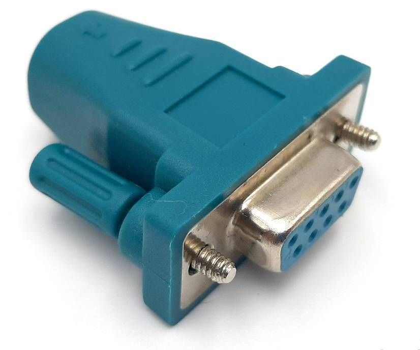

    Jak w tytule . Interesuje mnie opis dokładny dla transmisji danych myszy (port com rs232) .Chcę zrobić konwerter ps/2 na rs232 dla starych komputerów typu 286/386/486 bo ceny myszy w tym standardzie są wysokie i coraz mniej spotykane .Standard ps/2 to nie problem ale rs232 z dokładnym opisem to już wyzwanie by znaleźć.
    Warto robić coś co można kupić za kilka złotych? :cry:
    Protokół transmisji danych dla myszy rs232 Microsoft
  • #4 19121959
    tomaszdko
    gumisie ta przelotka zadziała przy nowszych pc typu 486,nowszych brzmi trochę zabawnie .Standard ps/2 powstał trochę po rs232 i dlatego karta I/O nie odczyta tego (zabytek 8 bit i tylko mysze 2 klawisze) . Posiadam mysz z możliwością nadawania ps/2 i rs232 tyle że ona nie pasuje mi do kompa (mysz dla dzieci) . Widziałem takie konwertery myszy na mikroklackach ale chciał bym sam zrobić taki. Myszy na port com wcześniej czy później nie kupie (nikt już tego nie produkuje) . Pomyślałem że warto zrobić taki konwerter kiedy mi ostatnia na koma mysz siądzie bo na ps/2 jeszcze można kupić i ceny są ok .
