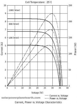

    zbigmen napisał:
    Planuję kupić dwa panele o mocy do 400Wp i napięcie obwodu otwartego ok.40V.Przy instalacji akumulatorowej na 12V
    To nie wygląda jak dobry pomysł, chyba że cię źle zrozumiałem
    Charakterystyka paneli wygląda podobnie do
    Tani strownik PWM solarny 100A - realna moc
    Dla tego rysunku mamy Voc ok 36V a Vmpp 27-30V w przypadku regulatora PWM to właśnie dobór akumulatorów do paneli ma zapewniać pracę blisko MPP, jeśli wybierzemy akumulator 12V to moc będzie mniejsza niż połowa mocy maksymalnej.
    To powyżej to tylko przykład, warto by znaleźć albo zmierzyć MPP paneli które posiadasz.

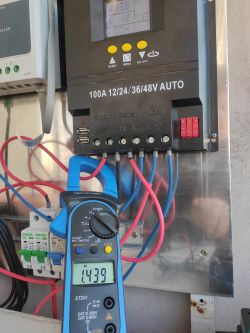

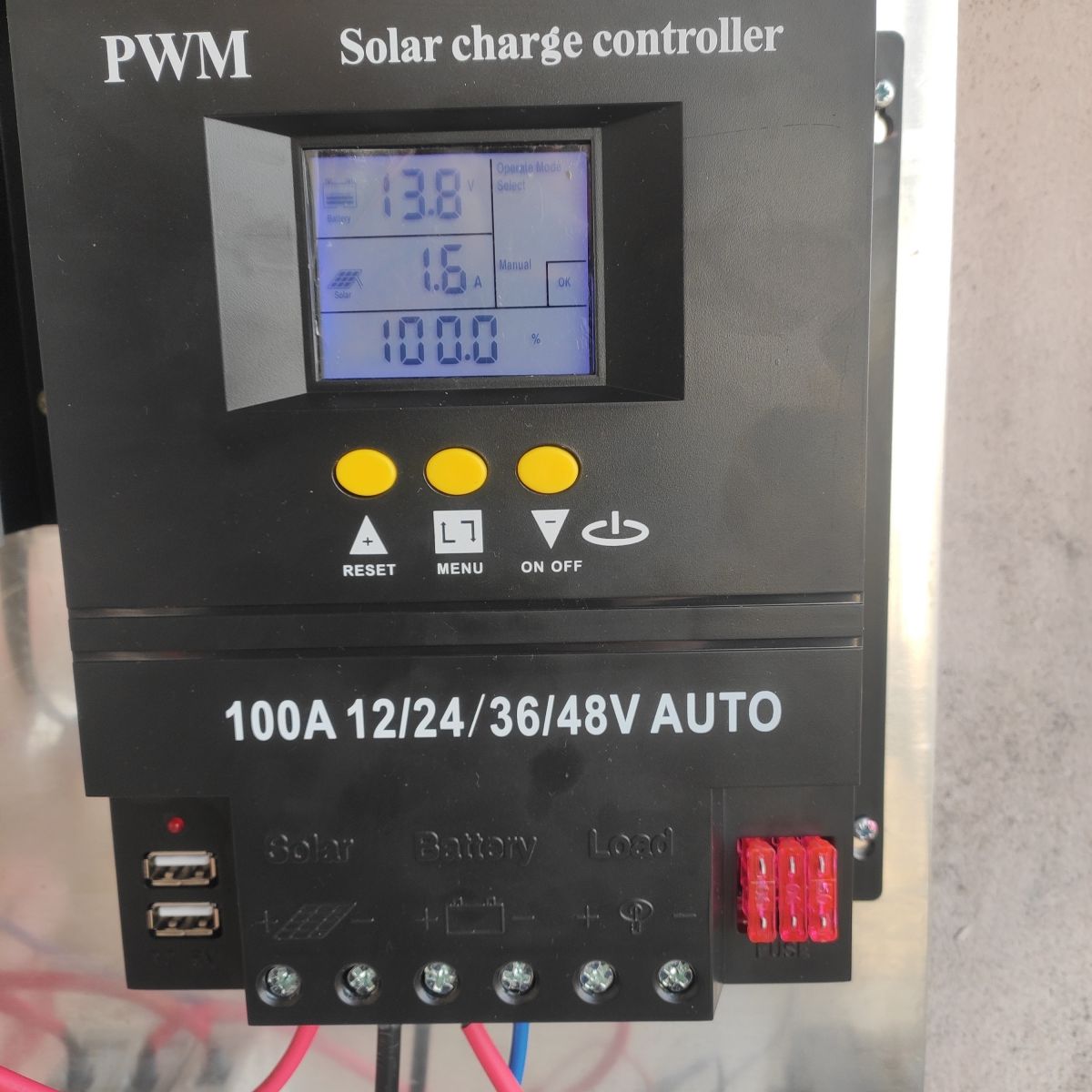

    Dzisiaj było trochę słońca przez 2 godzinki więc:
    Tracer MPPT 30A ładował mi tak:
    Ten nowy sterownik PWM 100A tak:
    Kolejny pomiar:
    Czyli dzisiaj na nim maksymalnie uzyskałem 1,6A przy akumulatorze żelowym 9Ah.
    Pomiar miernikiem cęgowym prądu ładowania akumulatora:
    Pomiar prądu z paneli:
    I na koniec pomiar napięcia na wyjściu USB:

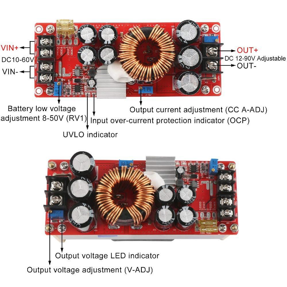

    Myślę,że sterownik MPPT to taka hybryda z połączenia przetwornicy impulsowej DC-DC i sterownika PWM.Zadaniem przetwornicy DC-DC jest zmniejszyć napięcie wejściowe z paneli słonecznych z zachowaniem mocy do wartości takiej żeby w sterowniku PWM nastąpiły jak najmniejsze straty spowodowane redukcją napięcia z tychże paneli słonecznych do napięcia jakim ładuje się akumulator i dostarczenie mu optymalnego natężenia prądu bez strat.Przecież każdy sterownik MPPT ma taki transformator nawinięty na pierścieniowym rdzeniu magnetycznym jak przetwornica impulsowa DC-DC a sterownik PWM nie ma takowego.Stąd wyższa sprawność sterowników MPPT bo to jest dwa w jednym.Mam nadzieję że dobrze dedukuję.Przetwornica impulsowa to najczęściej mały układ elektroniczny zawierający cewkę, którą się cyklicznie dołącza do źródła zasilania i odłącza od niego. Oczywiście dzieje się to bardzo szybko i automatycznie.Jeśli cewka będzie podłączona tak, aby indukowane na niej napięcie odejmowało się od napięcia, które zasila ten układ, to uzyskamy przetwornicę obniżającą napięcie.To tak w skrócie działanie przetwornicy.Poszperałem trochę po necie i znalazłem ciekawy DC-DC 10V -60V do 12V-90V Converter:
    Dane techniczne:
    Typ: Nieizolowany moduł Step-Up (Boost)
    Napięcie wejściowe: DC10V do 60V
    Częstotliwość: 150 kHz.
    Max. Prąd wejściowy: 30a (napięcie wejściowe 10 V do 30V)
    25a (napięcie wejściowe 31V do 60V)
    Prąd odpoczynku: 15mA (zwiększy się, gdy przekonwertuje 12V do 20 V)
    Napięcie wyjściowe: 12V do 90V (regulowany, domyślnie to 19V)
    Max.Output Prąd: 20a (związany z różnicą napięcia wejściowego i wyjściowego, jest większa różnica napięcia skutkuje mniejszym prądem wyjściowym.
    Max. Power wyjściowa = napięcie wejściowe * Maksymalne prąd (jeśli wejście 12 V, Maksymalna moc wyjściowa = 12V * 30A = 360 W)
    Konwersja: 92% do 97% (wydajność jest związana z napięciem wejściowym / wyjściowym, różnicą prądu i napięcia. Mniejsza różnica polega na tym, że będzie wyższy prąd wyjściowy.
    Nie wiem czy ona jak jest Step-Up to zadziała też jako Step-Down
    Jest ona w cenie jakieś 80 złotych.Mój sterownik PWM kosztował jakieś 165zł oczywiście wszystko kupione na popularnym chińskim sklepie wysyłkowym na "A".
    Myślę, że tym sposobem można sobie zrobić tani układ MPPT jeżeli potrzebujemy większą moc sterownika a zarazem ładować akumulatory większym prądem typu kwasowe czy trakcyjne.A szerszy zakres napięć wejściowych ma znaczenie w pochmurne dni kiedy to spada napięcie paneli przez brak słonka a chcemy żeby dalej coś ładowało akumulatory.
    Nie, sterownik PWM to jest uproszona wersja przetwornicy DC-DC pozbawiona elementów LC wiec nie może przetwarzać napiecia, może regulować średni prąd.
    Zle, nic takiego nie ma, MPPT to pojedyncza przetwornica DC-DC tylko z innym obwodem sprzężenia zwrotnego
    Sprawność sterownika PWM jest wyższa bo nie przetwarza napięcia jak MPPT, mimo wyższej sprawności wykorzystanie dostępnej mocy panelu jest niższe jeśli źle dobierzesz akumulator. Jeśli "zmarujesz" połowę mocy przez zły dobór akumulatora do regulatora PWM to ta moc nie jest tracona w regulatorze ani w panelu sprawność od tego nie spada (traktując słowo sprawność w sposób ścisły zgodnie z definicją)
    Nie ma takiej możliwości jedyny "tani prawie MPPT" to regulator PWM z panelami dobranymi do akumulatora.
    Żadna przypadkowa przetwornica nie będzie działać jak MPPT bo MPPT reguluje wejściowe, a wszystkie pozostałe przetwornice wyjściowe, regulatora PWM nie możesz podłączać przetwornicą

    aby cały czas moc była odbierana przy V=const. Skutkiem działania PWM jest przeniesienie
    mocy panela na napięcie akumulatora przy znaczącym wzroście prądu ładowania.
    Do czego więc służy MPPT.
    Wraz ze zmianą temperatury panela zmienia się napięcie w którym oddawana jest maksymalna
    moc. Algorytm MPPT ma odszukać to napięcie. W ten sposób uzyskujemy do 20% większą
    sprawność niż przy samym PWM.
    Regulator MPPT też wykorzystuje technologie PWM , tylko jest rozbudowany o układ śledzenia
    max. punktu mocy.
    Pełne MPPT na wejściu wykorzysta moc panela a nie prąd, czyli jedna przetwornica dostosuje się do napięcia i prądu panela o napięciu 10-100V przetworzy tą moc na żądane napięcie np 15V a druga PWM odpowiedzialna jest za ładowanie akumulatora. Czyli podłączając panel o napięciu np.34V prąd max 5A moc ok 160W będzie ładowało akumulator 12 voltowy prądem ok 12A, a zwykły PWM mniejszym niż 5A.
    Czyli jedna przetwornica dostosuje się do napięcia i prądu panela(dlatego chcę ją dodać) a druga PWM odpowiedzialna jest za ładowanie akumulatora.
    To jest wytłumaczenie dla laika, nie wiem skąd skopiowałeś, ale fragmentami poprawne a fragmentami błędne. Jak chcesz konstruować własne urządzenie to musisz mieć lepsze zrozumienie detali.
    zbigmen napisał:
    Na pewno jest taka możliwość bo po to są przetwornice np.typu buck różnej maści żeby dopasować napięcie i prąd wejściowy do wyjściowego.
    Nie ma, bo zarówno chiński moduł DC-DC jak i regulator MPPT to ten sam obwód mocy konwertera buck, tylko różniący się obwodem sterowania, jeśli obwód sterowania decyduje o funkcjonalności MPPT to znaczy że nie kupisz czegoś co działa podobnie jak MPPT a sprzedawane jest pod inną nazwą i ma niższą cenę.
    Po prostu napiszę po raz trzeci i na tym zakończę dyskusję bo straciła sens: wypełnienia PWM w przetwornicach jest zależne od napięcia wyjściowego w MPPT od wejściowego, układ zbliżony do MPPT nie ma sensu w żadnym innym zastosowaniu.
    zbigmen napisał:
    "Używam tego step-up DC-DC do konwersji kaskadowej. Pozwala to zwiększyć moc użytkową z paneli słonecznych z saldem niskiego napięcia. Pomimo strat w tym konwerterze, ogólna wydajność wzrasta, a kontroler MPTT znajduje punkt i po zwiększeniu, gdy regulowany jest ogranicznik prądu i dolny próg. Szkoda, że ​​nie jest to schemat z konwertera synchronicznego byłby jeszcze lepszy. Pracuje idealnie."
    A poparł te wyssane z palca opinie jakimiś pomiarami?

    Co jest dla jednego laickie dla innego będzie kopalnią wiedzy, także szanuj też tych co wiedzą mniej od Ciebie.
    No tak z gotowych klocków raczej nie da się tego zrobić ale jako jedno urządzenie pod tytułem solarny regulator MPPT DC-DC już tak:
    I ludzie próbują i chwała im za to.
    https://www.elektroda.pl/rtvforum/topic3367203.html#16634762
    https://www.elektroda.pl/rtvforum/topic3304937.html#16272609
    Albo: Autonomiczny sterownik solarny ASF-01
    Lub w mniejszej skali:5A solarny regulator MPPT DC-DC LED
    Lub: RCNUN DC 8-40V do DC 12V 13.8V 1A 3A 6A 10A 15A 20A 25A doładowania przetwornica stabilizator napięcia CE RoHS dla samochodów Solar
    Także nigdy nie mów nigdy kolego.
    Wracając do głównego wątku tego tematu to pojawiła się nowsza wersja tego sterownika i jest on jako niby MPPT kontroler.Porównując zdjęcia z wewnątrz bo sprzedawca zamieścił jedno ale sprytnie zakrywając tranzystory mocy to według mnie mimo pewnych zmian na płycie głównej jest to stary sterownik PWM a z MPPT to ma tylko nazwę na obudowie.Ale czego się nie robi żeby sprzedaż wzrosła.
    Postaram się zeskanować i przetłumaczyć instrukcję do niego chociaż obsługa jest banalna.
    "Nie ma takiej możliwości jedyny "tani prawie MPPT" to regulator PWM z panelami dobranymi do akumulatora."
    Chyba lubisz utrudniać sobie robotę... wszystko załatwia się 1 przetwornicą ale szkopuł tkwi w tym że potrzeba procesora..
    No chyba że lubisz sprawność 70% ( i tak delikatnie liczę dla 2 przetwornic ) wypadkowa będzie wyższa..
    Niestety Pomiary co pokazałeś z panelem Vmpp 16V są prawidłowe ale oszukują ciebie że PWM jest ok ( tak jest ale dla takiego panelu co pokazałeś ) w sumie to nawet PWM nie potrzebny tylko układ on/off jak aku osiągnie 14.5V.
    Teraz podłącz taki tylko z Voc 38V ( Vmpp32V ) i nagle uzyskasz do 35% mocy z panelu ( dobrze mówisz o tym że prąd pozostanie taki sam przy PWM)

    Gratulacje za pomysł i realizację Kwazor.Z tą przetwornicą to są moje czysto teoretyczne rozważania na razie.Fakt,że wystarczy jeden błąd z realizacją takich pomysłów i może być siwy dym.Taka przetwornica DC-DC najlepiej jak by była sterowana arduino i wtedy można zrobić pełne MPPT z niej.Podłączenie jej do sterownika PWM to był też taki szybki skrót myślowy.Skoro PWM brakuje szukania punktu mocy optymalnej i obcina wyższe napięcia paneli tracąc bezpowrotnie cenne ampery,dobierając tylko szerokość impulsu w danej częstotliwości swojej pracy to czemu by nie oszukać PWM i podać mu na wejście napięcie zmniejszone,zbliżone do instalacji akumulatorów 12V ale z większym amperażem wytworzonym właśnie wcześniej w przetwornicy DC-DC. Taka fuzja osobnych klocków chyba jest nierealna bo brak synchronizacji między nimi i współpracy.A w twoim rozwiązaniu Kwazor jaką masz rozpiętość napięcie na wejściu i jakie moce możesz podłączyć?Co ile odświeżasz punkt mocy i czy masz tylko te wskaźniki czy również wyświetlacz?Jaką masz instalacje akumulatorową i ile wyciągasz ze swojego wynalazku mocy z paneli?Chyba nie pogniewasz się że pytam?A zauważyłem na zdjęciu parametry przetwornicy i że jest na 24V.
    Wiesz chyba znalazłem twój regulator MPPT i ktoś go sprzedaje.Może to ty?
    I twój temat o nim:
    https://www.elektroda.pl/rtvforum/topic2860475.html
    Po wnikliwszej obserwacji jakiś dziwny i tajemniczy jest twój sterownik MPPT.Radiator pod spodem słusznych rozmiarów a gdzie są tranzystory MOSFET?Gdzie scalak ze sterownikiem na układzie PIC czy Atmega jakaś lub mikro kontroler?Sterownik MPPT nie może być na samych elementach dyskretnych.Czy to nie jest jakaś przetwornica sterowana częstotliwością regulowaną potencjometrem?
    Jednostronna płytka drukowana w której widać jak "+"wejścia na żywca idzie do "+"wyjścia a po drodze nic nie ma.Co to za "perpetuum mobile"jest?
    Dzisiaj chyba wiem że twoja przetwornica Kwazor to przekształtnik buck:
    Cytowane z Wikipedii:
    Po zamknięciu klucza prąd w obwodzie wzrasta, przez co część napięcia odkłada się na cewce. Gdy napięcie na wyjściu przekroczy zadaną wartość, klucz zostaje rozłączony, wówczas spadające natężenie prądu indukuje na cewce napięcie, przepływ prądu umożliwia dioda. Gdy napięcie na wyjściu spadnie poniżej wymaganego klucz jest powtórnie załączany. Jeżeli zasilany układ pobiera niewiele prądu wówczas w stanie otwartego klucza energia zgromadzona w cewce może zakończyć się przed włączeniem klucza, wówczas odbiornik zasilany jest prądem z kondensatora filtra.
