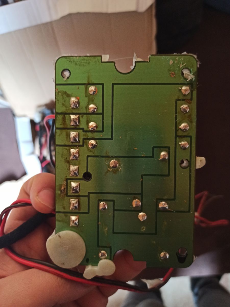

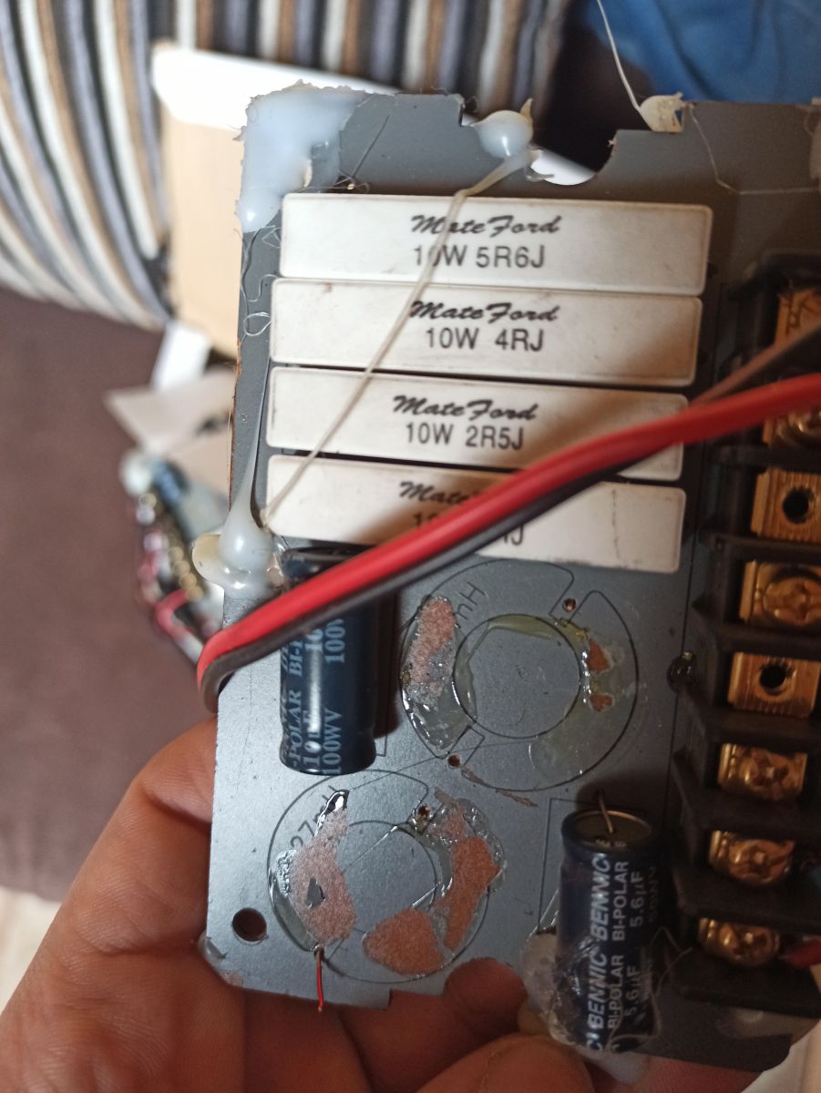

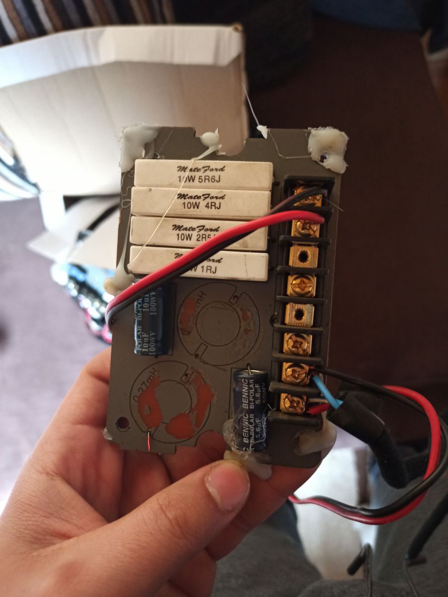

    Szanowni Panowie i Szanowne Panie
    Zakupiłem głośniki HiFonics TX5.2C w zestawie z zwrotnicami pasywnymi i chciałbym je przywrócić do użytkowania. Nie znam się na budowie zwrtonic dlatego zwracam się z prośbą o pomoc, jakie cewki wlutować w miejsce wyrwanych?
    Gdyby były widoczne pełne oznaczenia to nie byłoby problemu lecz ktoś wyrywając je uszkodził oznaczenia. Z tego co udało mi się zauważyć to jedna będzie 0,27mH czy druga ma być taka sama?
    Podobną zwrotnice można znaleźć pod nazwą warrior

    Nie ma schematu gdzieś w sieci?

    pawlikgawlik
    Niestety nie udało mi się odnaleźć, ale wydedukowałem na podstawie kalkulatorów jakie mają być, albo jakie mogą być. Zobaczę czy będzie dobrze działać.
