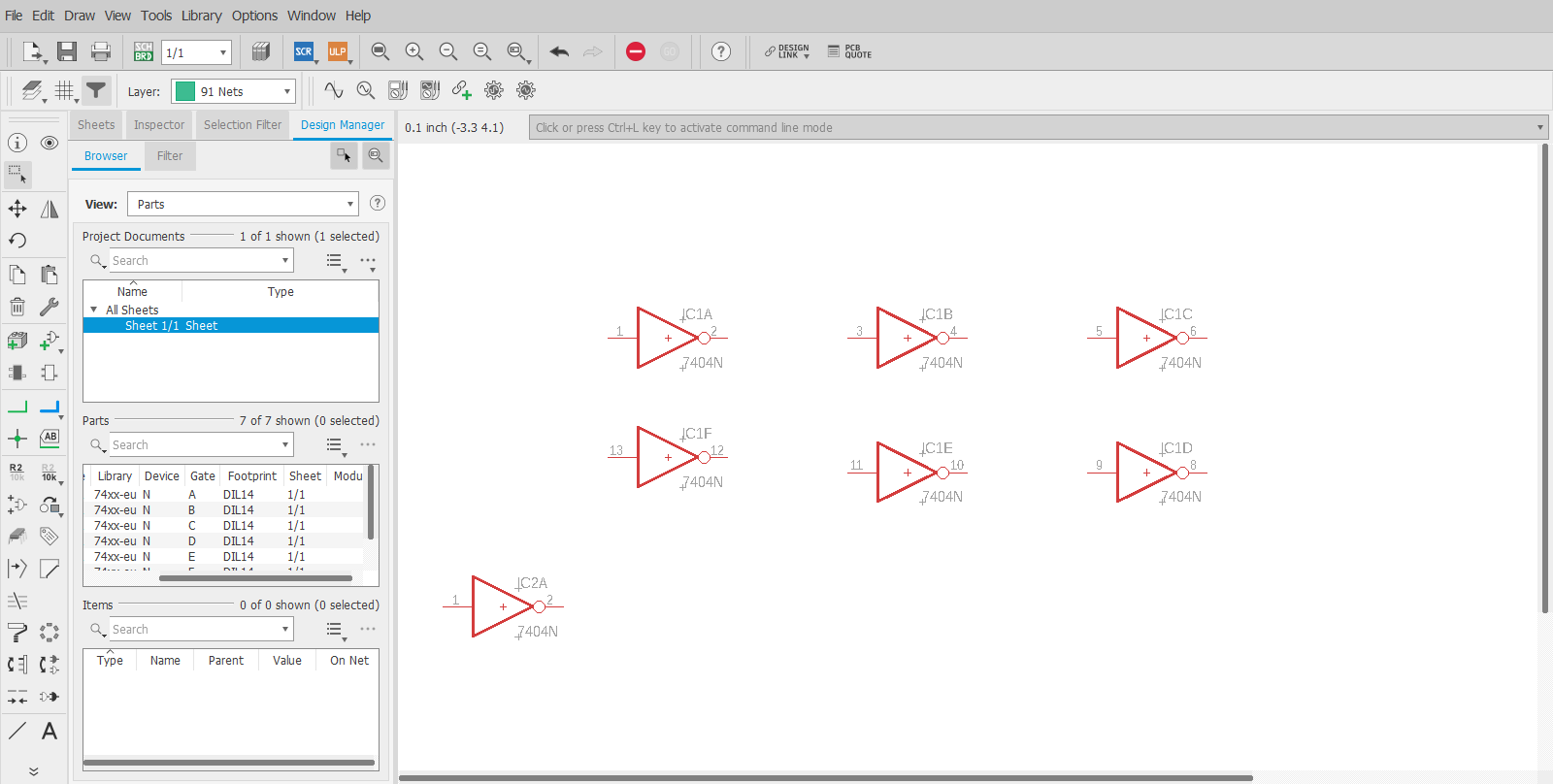

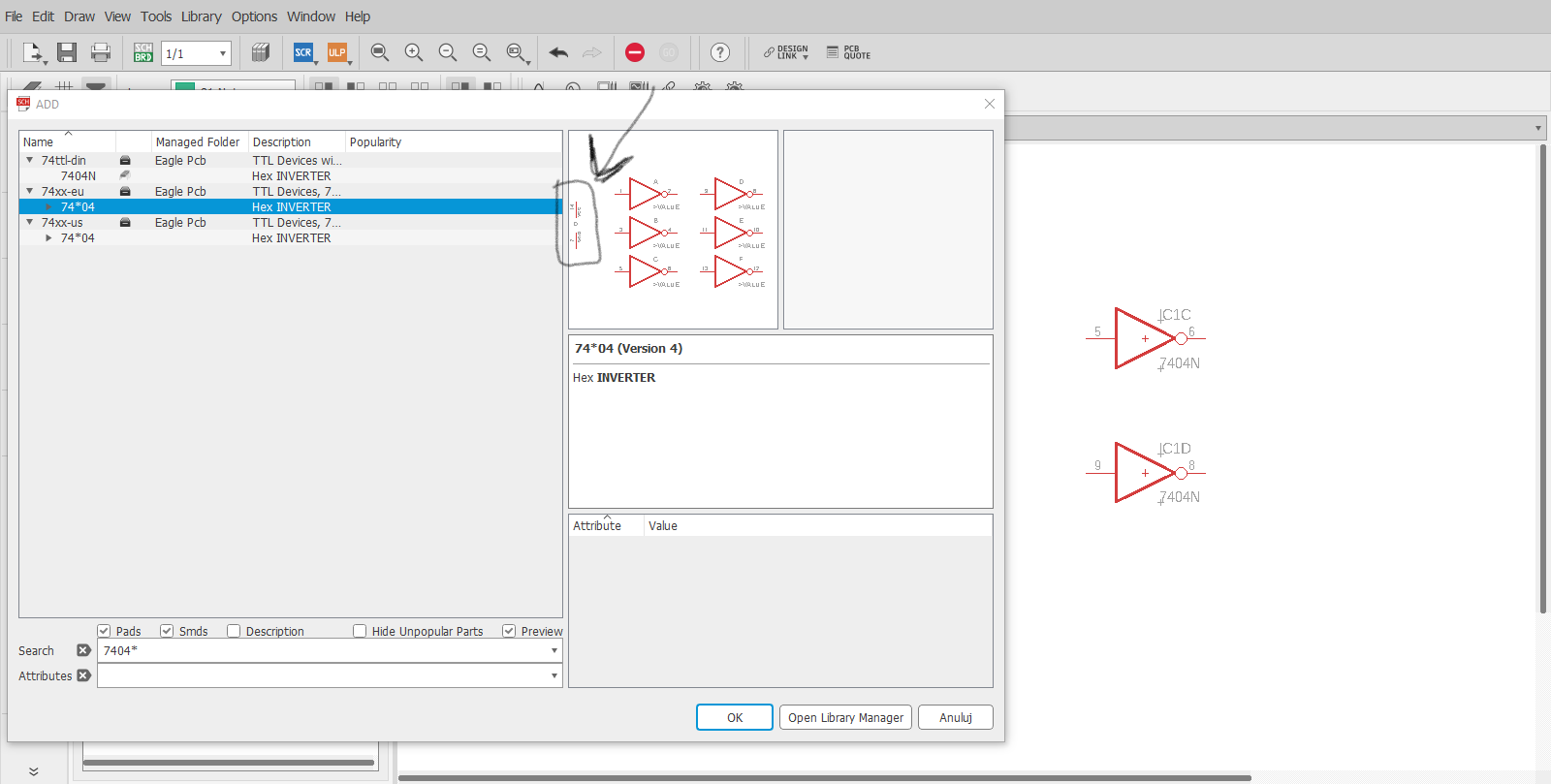

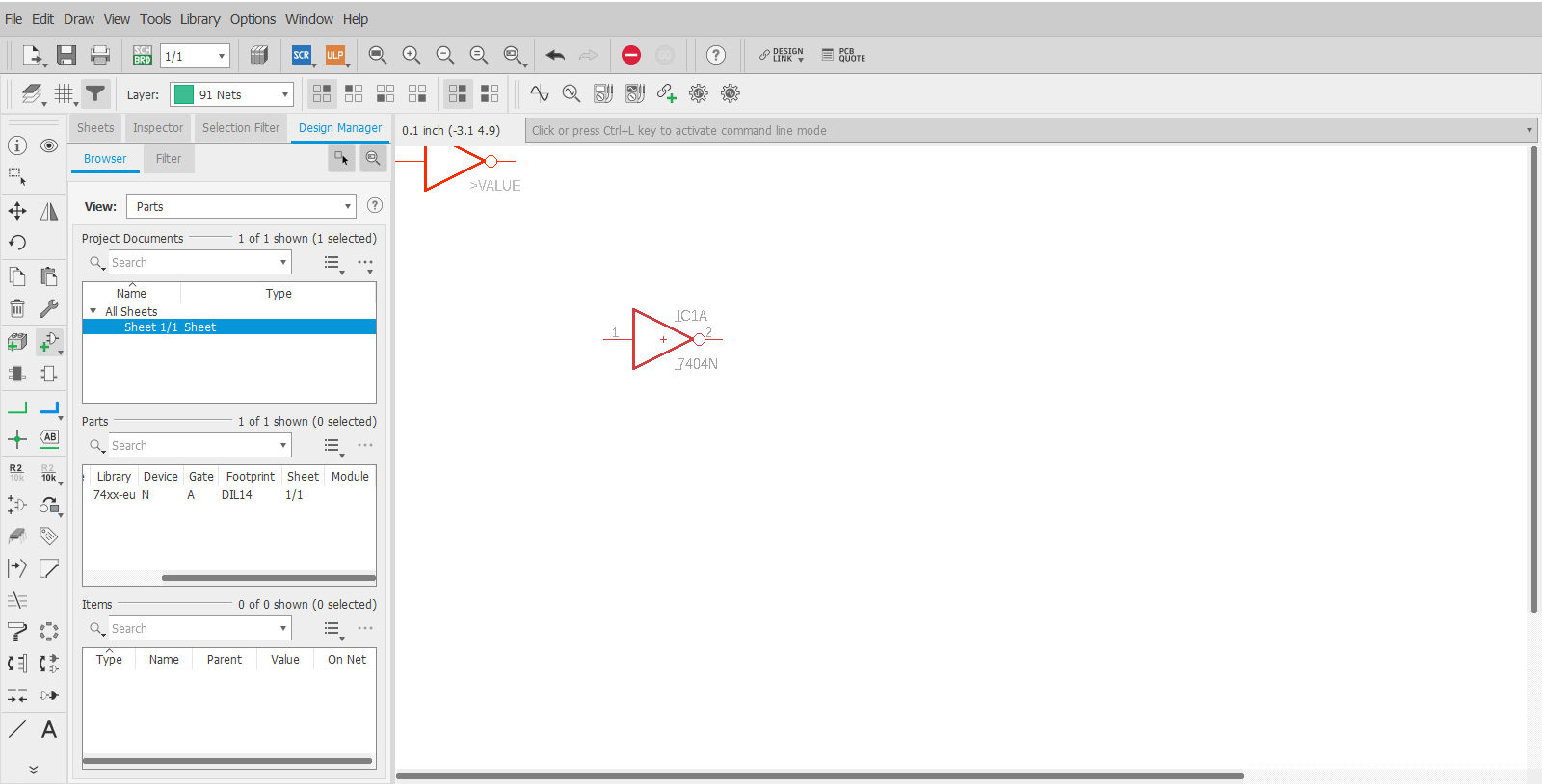

    Zainstalowałem niedawno EAGLE i nie potrafię wstawić reszty elementów. przez dłuższy okres czasu miałem EASY EDA jednak zmiana komputera na system 64bit pozwoliła na zainstalowanie EAGLE. Problem polega na tym, że chciałem narysować schemat konkretnie ze scalakiem 7404 w nim każda bramka logiczna (i wejścia nóżek) wyświetlane są osobno i tu mam problem. Oczywiście potrafię dodać wszystkie nóżki bramek logicznych (Bramki logiczne) jednak nie wiem jak dodać wejścia nóżek 7 oraz 14. Są to nóżki od masy i plusa. Za każdym razem kiedy kończę dodawać bramkę 12-13 po dodaniu kolejnego przeskakuje mi znowu na bramki 1-2 i tworzy nowy układ.
    Bardzo proszę o pomoc. Dodaję jeszcze zdjęcia. Wstawianie elementów w EAGLE - kwestia scalaka 7404, bramek logicznych i nóżek 7 oraz 14 Wstawianie elementów w EAGLE - kwestia scalaka 7404, bramek logicznych i nóżek 7 oraz 14 Wstawianie elementów w EAGLE - kwestia scalaka 7404, bramek logicznych i nóżek 7 oraz 14

    Na lewym panelu masz przycisk INVOKE, włącz go kliknij na układ w schemacie i otworzy się nowe okno z którego wybierasz te dwa "piny".

    Dzięki za pomoc jak wszystko będzie ok to zamknę temat. Co do tego INVOKE to znalazłem ten przycisk natomiast nie wiem w jaki sposób to działa.

    Aktywuj ten przycisk i lewy przycisk myszki na dany układ ze schematu otworzy się nowe okno a w nim wszystkie piny wyżej wymienionego układu te klikaj na te ciemniejsze.

    Super, dzięki za pomoc! udało się, zamykam.
