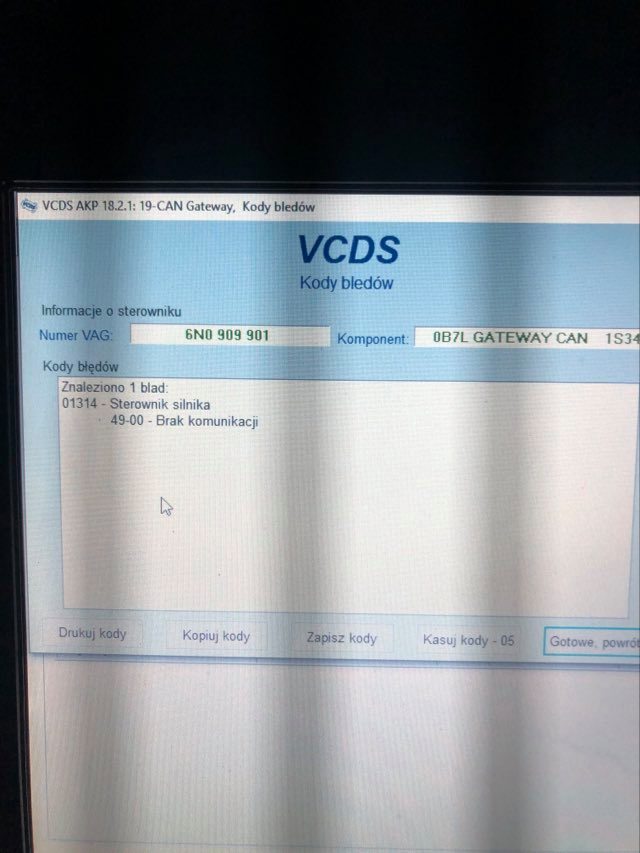

mam problem z Polo 9n 2007r 1.2 6v. mój silnik zaczął pic dużo oleju na tyle że aż pali elektrodę świecy iskrowej .ponieważ nie da sie naprawić tej jednostki (BMM) postanowiłem zmienić silnik na inny większy a mianowicie 1.4 12v (BKY) wymieniłem silnik ze skrzyna cała wiązkę (łącznie z sterownikiem) w komorze silnika z racji tego ze silnik z 1.2 jest 3 cylindrowym a 1,4 posiada juz 4 tłoki. wymieniłem również stacyjkę moduł komfortu oraz getawey. Moj problem polega na tym ze nie mam komunikacji sterownika silnika z reszta pojazdu. po przekrecenie stacyjki kontrolki na desce sie świecą rozrusznik kreci ale jest brak jakiej kolwiek reakcji silnika. bład jaki wywala to 012314 brak komunikacji z silnikiem.
sprawdziłem wiec can low i high i can od przegrody do deski dochodzi i z deski do modułu komforu tak samo. nie wiem czego szukac dalej jakies sugestie ?
