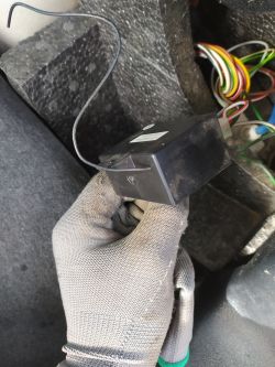

    Mam problem z centralnym zamkiem po kliknięciu w pilot mrugają kierunki, ale nie słychać pracy zamka centralnego, na klucz też nie działa, przy kilakniu w pilot pyka coś z prawej strony bagażnika, co sprawdzić ?

    Przyczyn może być wiele. Na sam początek sprawdzić musisz przelotki z karoserii do drzwi.
    Jeżeli tam nie będzie problemu, to ogłosić musisz w tym temacie i zaczniemy zabawę ze schematami.

    Prosze sprawdzić zasilanie.Przewody moga być peknięte lub zwarły i uszkodziły bezpiecznik.Klikanie znaczy że przekaźnik działa ,ale czy podaje prąd na siłowniki.Przewód uszkodzony .Przekaźnik nie podaje napięcia?Bez sprawdzenia zasilania to tylko czcza pisanina.

    Pytanie podstawowe - centralny oryginalny czy dokładany?

    To żaden urwany kabel a antena...

    A bezpieczniki sprawdzone?

    Jeśli bezpiecznik sprawny , musisz mieć zasilanie na grubszym brązowym , i na grubszym czerwonym z jakimś paskiem zwykle żółtym , sprawdź żarówką 21W , to skończył się kompresor w pompce ZV . Widać że ZV oryginalny , ale sterowanie radiowe dokładane .

    Pań w bagolu powinieneś mieć coś ala sterownik z pompka i przeowadami przez które idzie cisnienie powodujące otwieranie i zamykanie zamków
    I pierwsza sprawa
    Albo padł silniczek albo płytka
    To już cza sprawidzc czy masz wgl takie coś
