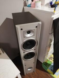

    Mam kolumny Jamo s708
    Chciałbym trochę poprawić jakość wysokich tonów.
    Czy możecie polecić na jakie gwizdki mogę wymienić w rozsądnej cenie, które by pasowały do tej kolumny i czy muszę coś wymienić w zwrotnicach?

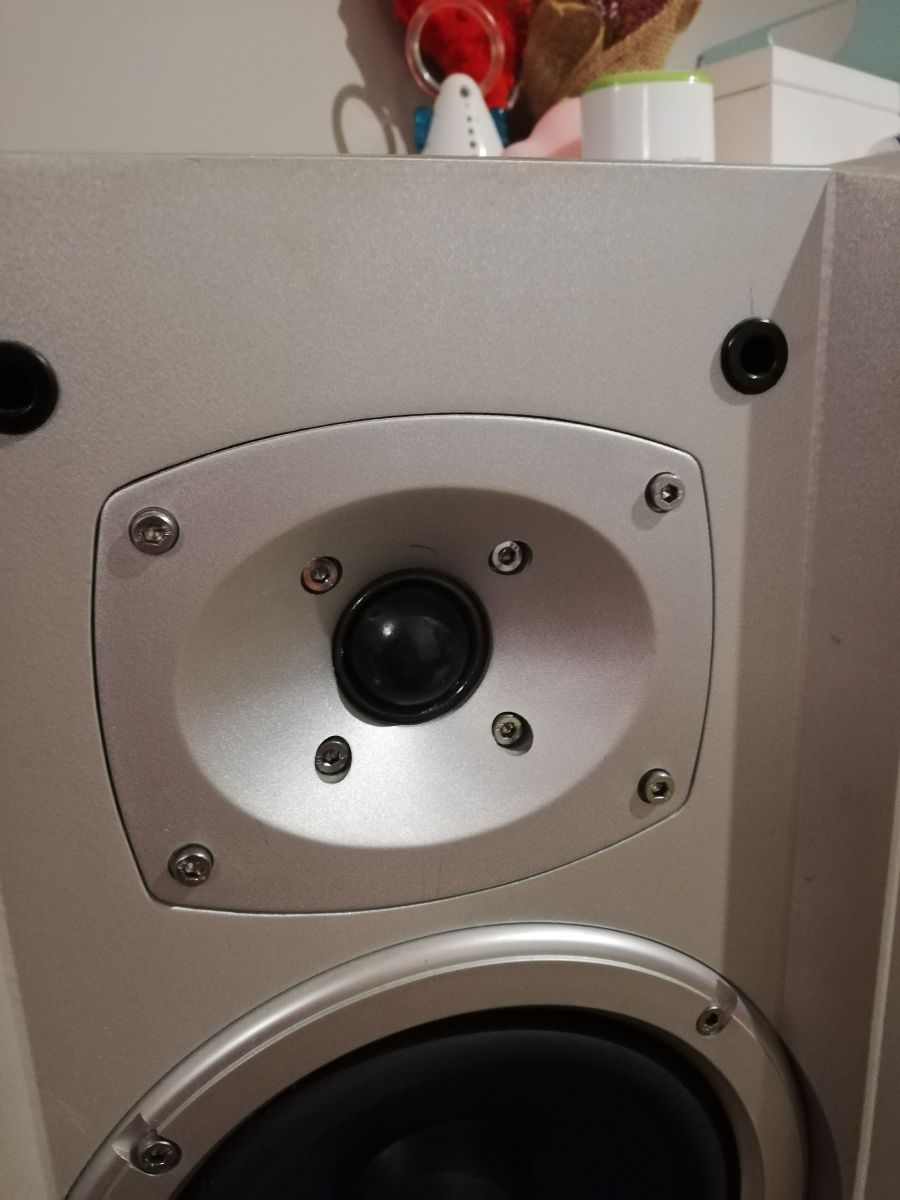

    Obecnie mam oryginalne gwizdki kopułkowe z miękkiego tworzywa. Średnica membrany 30mm, lecz w parametrach jest podane 25mm.
    Dziękuję za pomoc.

    Nie otrzymałeś odpowiedzi bo całe kolumny są zaprojektowane pod konkretne przetworniki. Nie wymienia się głośników na inne, tym bardziej jak są sprawne. Zmieniając głośniki zazwyczaj po prostu się psuje fabryczną konstrukcję, która była projektowana i liczona na pewno nie w kilka godzin ;)
    Możesz użyć equalizera, albo sprzedać te kolumny jak ci dziwęk nie odpowiada.

    Tak, ale pod gwizdki raczej nie liczy się pojemności skrzyni kolumny, gdyż gwizdek nie pracuje rezonansowo, więc sam gwizdek można raczej wymienić na lepszy.

    Pod glosniki wysokontonowe jest projektowana zwrotnica. Zmiana głośnika wymaga zmiany w zwrotnicy bo podział się zmieni i zmieni się faza a to wpłynie negatywnie na brzmienie nawet gdy złożysz najlepsze głośniki. Zwrotnice projektuje się pomiarami całej kolumny i szuka najlepszej opcji, takie pomiary są czasochłonne i trudne bo nawet jak się ma wiedzę to jeszcze trzeba stworzyć odpowiednie warunki do pomiarów i posiadać sprzęt. Lepiej zmienić całe kolumny a te sprzedać.

    Tym bardziej, że po przeróbce prawdopodobnie nikt ich od Ciebie nie odkupi.
    Poza tym dopasowanie głośnika wysokotonowego do tego szyldu będzie trudne.
    Następnie... zakup głośników za 100zł niczego nie poprawi, a prawdopodobnie będą jeszcze gorsze. Cena dobrych gwizdków=wartość tych kolumn. Rynek przyzwoitych głośników używanych jest bardzo skromny, więc pozostają nowe.
    Jeżeli głównym problemem jest zbyt mało wysokich tonów, to na zasadzie mniejszego zła masz dwie opcje. Lepsza... jak wspomniał kolega wyżej zakup equalizera i trudniejsza to wyeliminowanie rezystora z toru głośnika wysokotonowego. Przeróbki zwrotnicy powinna podjąć się osoba, mająca jakieś pojęcie o temacie. Skutki przed są trudne do ocenienia. Wysokich będzie więcej, prawdopodobnie będą gorszej jakości, głośnik będzie podatny na uszkodzenie.
    Nie napisałeś... jaki wzmacniacz i jakie źródła muzyki?
    Te kolumny nie są takie złe i może rozwiązania trzeba szukać gzie indziej?

    Bardziej mi chodziło u wymianę na wysokotonowe, ale może z innego materiału, co może by wzmocniło ich brzmienie, bo ogólnie z kolumn jestem zadowolony, tylko niektóre partie wysokich tonów nawet lepiej słyszę w telewizorze niż w kolumnach.
