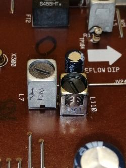

    Znajomy poprosił mnie o naprawę CB President Teddy ASC. Problemem jest to, że bardzo słabo odbiera. Zaznaczam, że nie znam się na tym, ale wydaje mi się, że uszkodzony jest element, który nie do końca potrafię nazwać. Wygląda to na jakiś filtr regulowany lub dławik.
    Chciałem zapytać gdzie takie coś można dokupić, ewentualnie czym zamienić (inne opcje?) :)
    Chodzi o ten element po prawej, za którym jest kondensator. Oznaczenie 1301 (L110).

    SP5IT
    To jest filtr TOKO RMC-2A6597HM. Dostępny na eBayu https://www.ebay.com/itm/180pF-10mm-Variable-...apacitor-TOKO-10EZ-RMC-2A6597HM-/202100843972 albo wydłubany z innego radia.
    Ma przejście na mierniku? Jak nie ma, to pewnie jakiś serwisant z kontenerka luty poprawiał i uzwojenie odlutowało się wewnątrz. Trzeba rozebrać i naprawić.
    M.

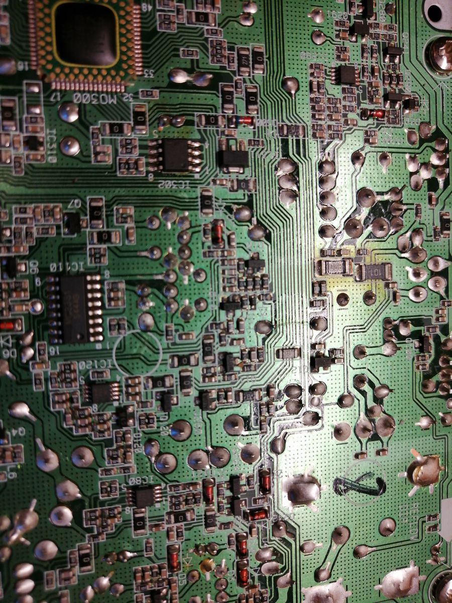

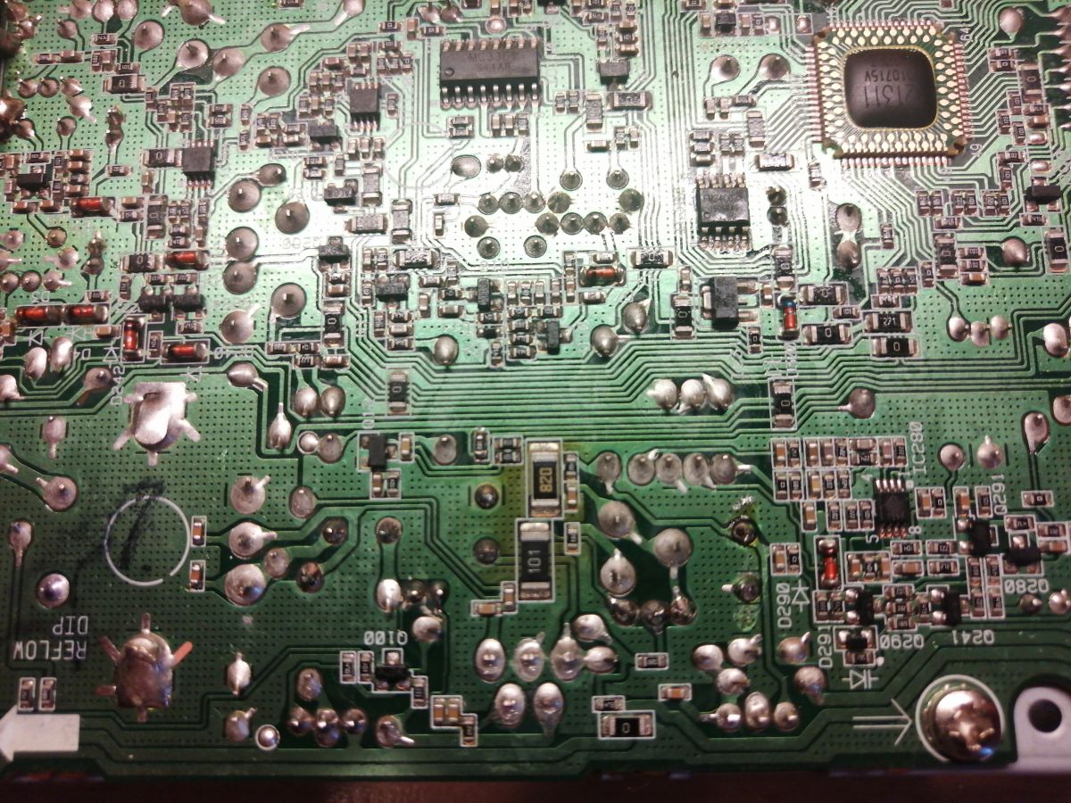

    Zamówiłem i wymieniłem ten filtr kwarcowy. Niestety nie poprawił się odbiór. Zastanawia mnie jeszcze przygrzanie płyty przy dwóch rezystorach smd. Czy ma ktoś jakiś pomysł.
    Zamówię jeszcze miernik częstotliwości żebym mógł sprawdzić czy się Hz nie rozjechały.
    Wstawiam zdjęcie.

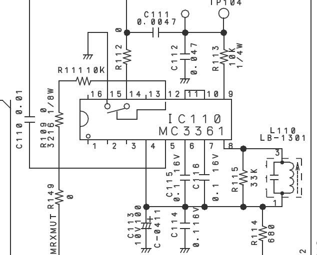

    Jeśli by ktoś miał chwilę i zechciał zajrzeć do schematu, który zaraz wrzucę było by fajnie.
    Grzeje się dość mocno R246 trochę mniej R245.
    Co zrobiłem :
    Wymieniony filtr kwarcowy na nowy.
    Sprawdziłem kondensator c317, c304, c100, c103. Ok
    Regulator napięcia ic301ok
    Tranzystor q240 ok

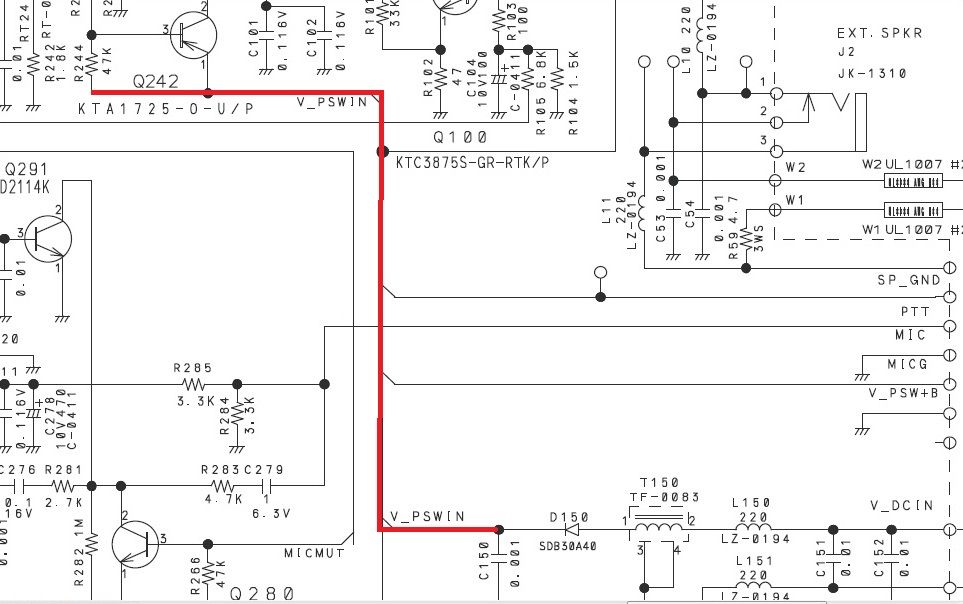

    Tranzystor q242 tu mnie zastanawia jedna rzecz. Jest to tranzystor mocy, ale na każdej nóżce BCE jest ok 12v. Czy na bazie też ma być ok 12v??? Tester pokazał na wylutowanym ze jest ok.
    CB President Teddy ASC - uszkodzony filtr regulowany/dławik, oznaczenie 1301 (L110)
  • #13 19135323
    yogi009
    Jeżeli wylutowany tranzystor jest sprawny, trzeba zadać pytanie, w jaki sposób mierzysz te napięcia. Zobacz, emiter Q242 powinien być na poziomie +8V (jest podłączony bezpośrednio pod stabilizator liniowy 7808). Cały czas odnoszę wrażenie, że to jest szukanie nieco po omacku. Myślę, że praktyk serwisujący te radia powie Ci, co je zazwyczaj boli i z której strony.

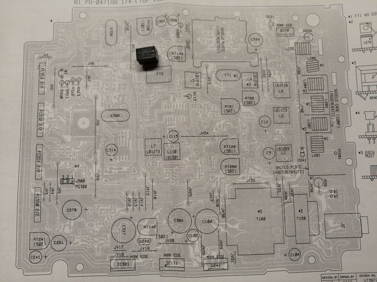

    pawelht
    Dzięki za zainteresowanie.
    Wymieniłem filtr na schemacie oznaczony jako FT2.

  • #18 19143784
    gumisie
    yogi009 napisał:
    Czy Autor zmierzył w końcu napięcie to na emiterze Q242? Odnoszę wrażenie, że piszę w próżnię.
    Q242 niema bezpośredniego wpływu na odbiór (RX).
  • #19 19143914
