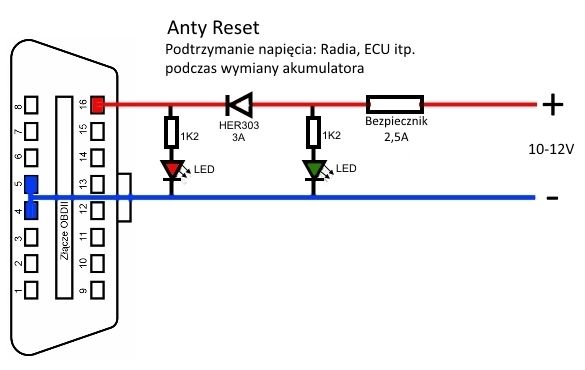

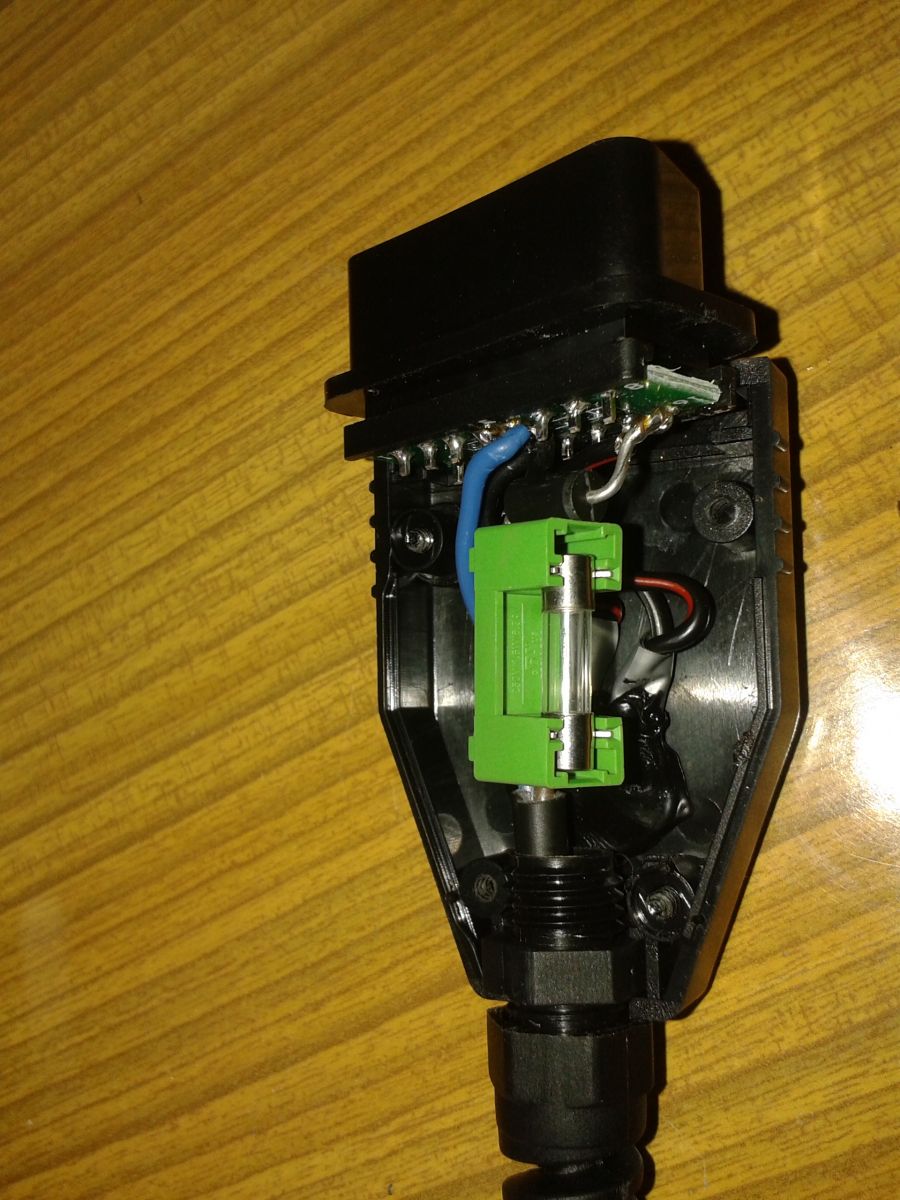

    Samemu można taki Anty-Reset zrobić
    Używam go do wymiany akumulatora od roku, sprawuje się bardzo dobrze.
    Elementy:
    Wtyk OBD2 z pinami na płytce - koszt około 13,20zł
    Gniazdo bezpiecznika - około 0,50zł
    bezpiecznik szklany 2,5A - około 0,60zł
    Dioda prostownicza szybka 3A Model: HER303 - około 0,35zł
    dioda led 3mm czerwona i zielona - około 0,20zł
    dwa oporniki 1,2k - około 0,20zł
    Przewód OMYo 2x0,50mm2 lub 0,75mm2 linka długość 1-4metry - około 1,20 - 4,80zł
    Zaciski Krokodylki - około 4zł
    Koszt wykonania około 24zł, na allegro gotowca można kupić za 50-60zł
    schemat:

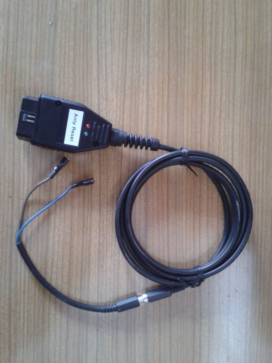

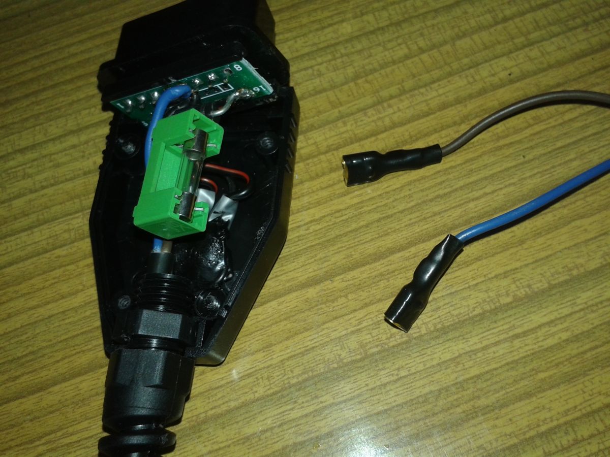

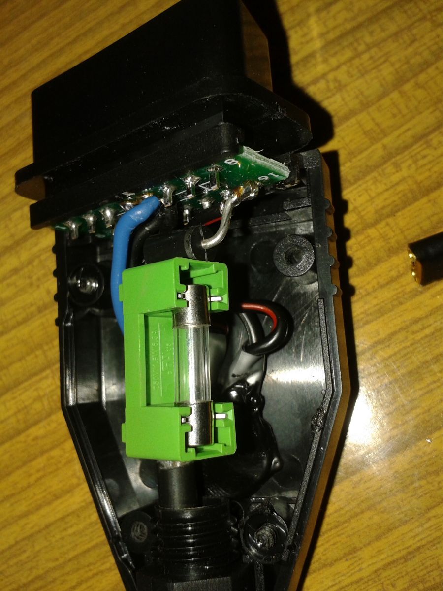

    zdjęcia:
    Bezpieczeństwo i efektywność Anty-Resetu OBD w samochodzie: Użycie akumulatora żelowego 12V Bezpieczeństwo i efektywność Anty-Resetu OBD w samochodzie: Użycie akumulatora żelowego 12V Bezpieczeństwo i efektywność Anty-Resetu OBD w samochodzie: Użycie akumulatora żelowego 12V Bezpieczeństwo i efektywność Anty-Resetu OBD w samochodzie: Użycie akumulatora żelowego 12V

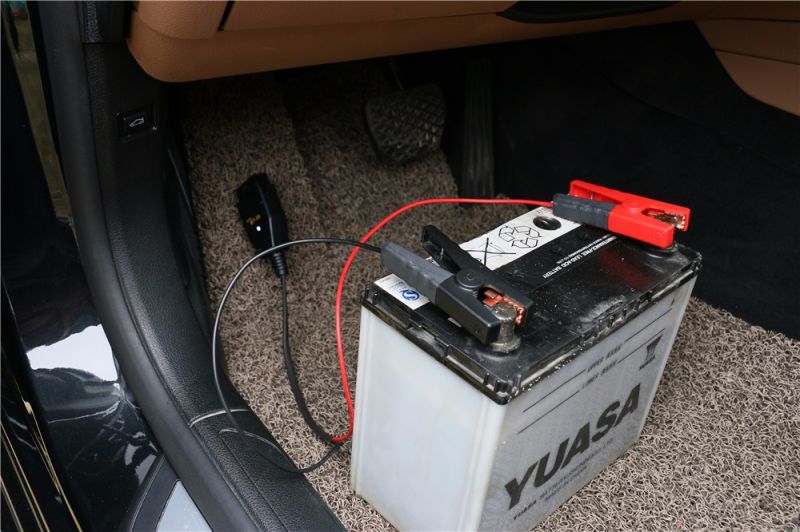

    Instrukcja
    Zachowaj kolejność!
    1. Podłącz wtyk Anty-Reset do gniazda OBD2 - czerwona dioda powinna się zaświeci , jeśli nie to szukajcie przyczyny braku zasilania w gnieździe OBD2
    2. Podłącz krokodylki przewodu anty reset do dodatkowego/zewnętrznego akumulatora, zasilacza DC 10-12V - zielona dioda się zaświeci.
    3. Wyłącz radio i inne odbiorniki, poczekaj aż lampka oświetlenia kabiny zgaśnie.
    4. Można przystąpić do wymiany akumulatora, pamiętając, że przewód plusowy cały czas jest pod napięciem.
    Podczas wymiany akumulatora należy go zabezpieczyć, aby nie zrobić zwarcia !
    U siebie zrobiłem zakończenie na gniazdo DC 2.1/5.5 i mam adaptery
    wtyk DC zakończony wsuwkami do akumulatora żelowego,
    wtyk DC zakończony krokodylkami do akumulatora samochodowego
