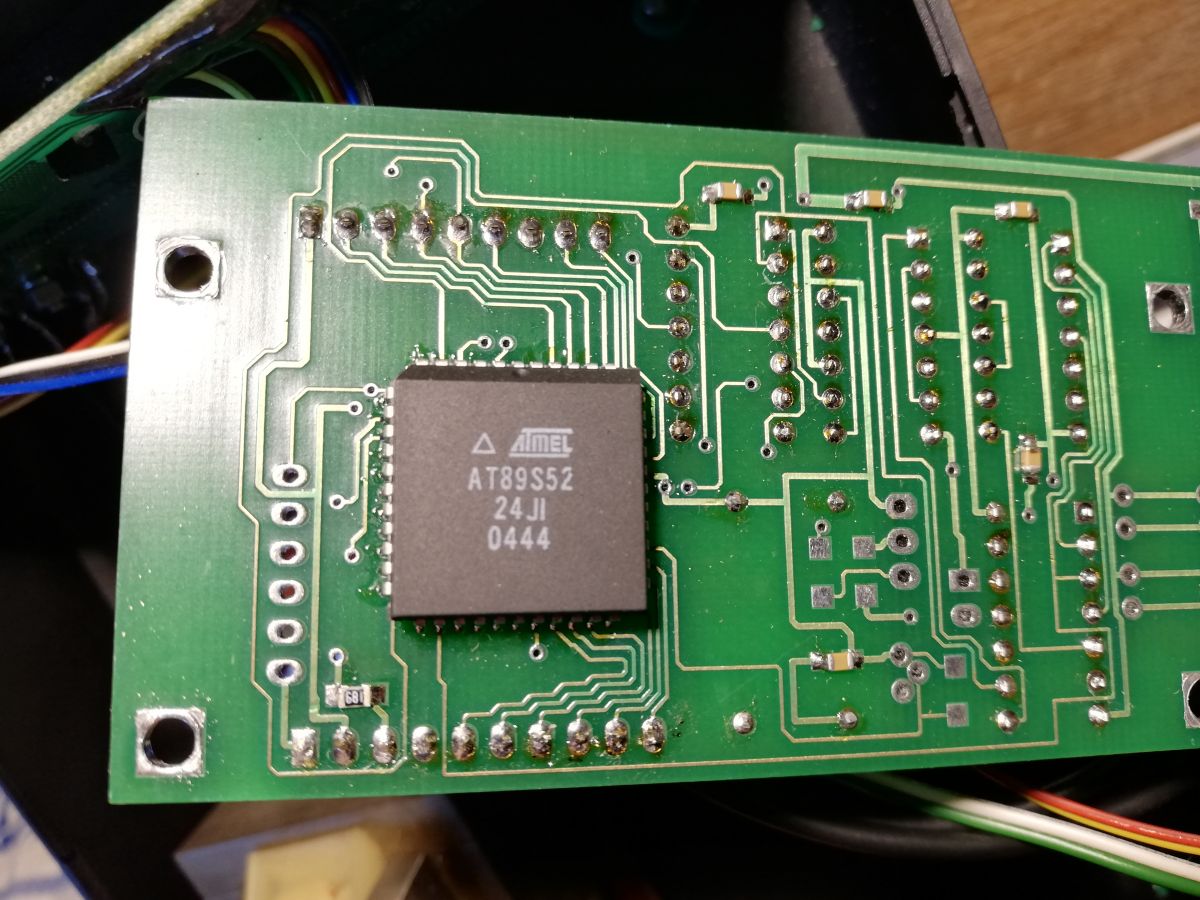

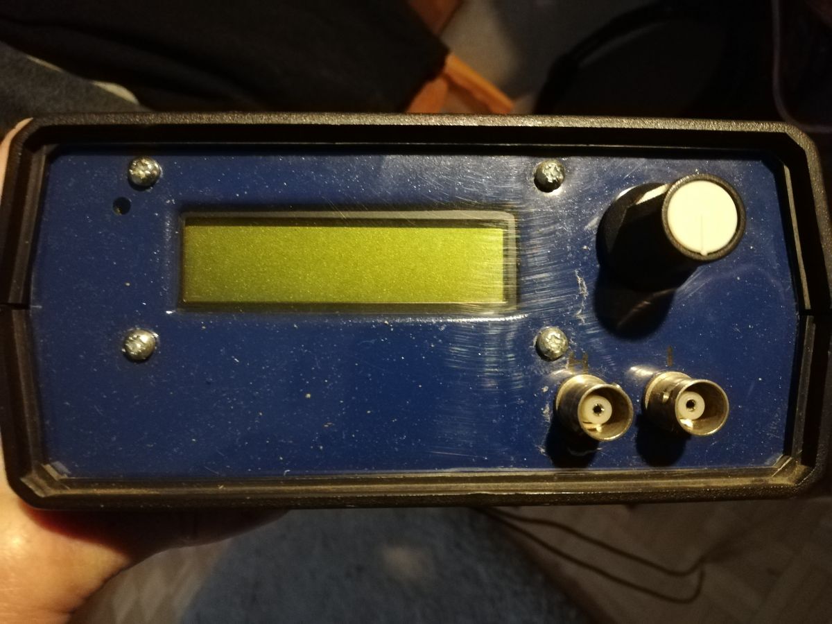

    Wpadł mi w ręce miernik częstotliwości / kit .
    Jako że nie używałem nigdy takich sprzętów , to nie mam pojęcia jak się nim posługiwać .
    Moja prośba o instrukcję obsługi , i może ktoś rozpozna co to za model .

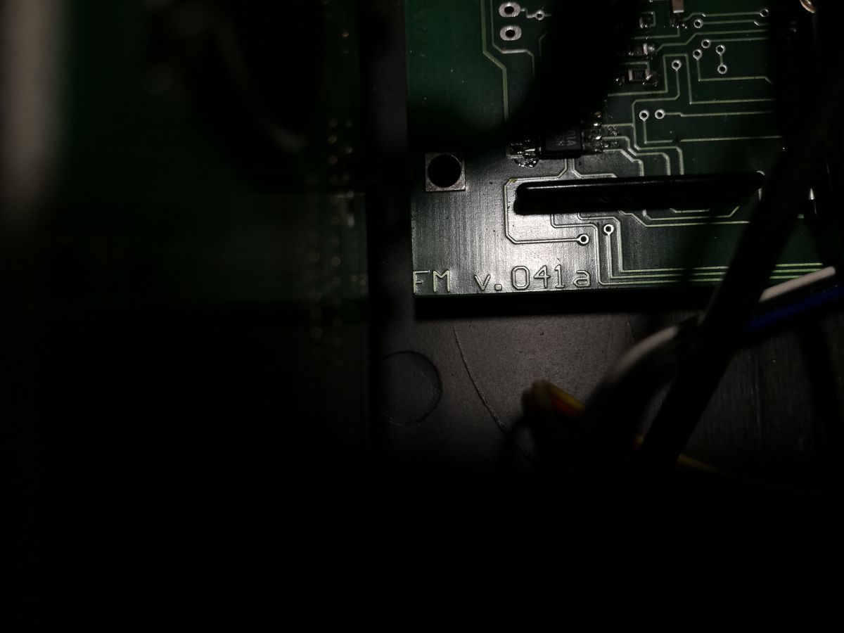

    Na płytce jest napisane : FM v.041a
    Szukałem w sieci ale nic nie znalazłem .

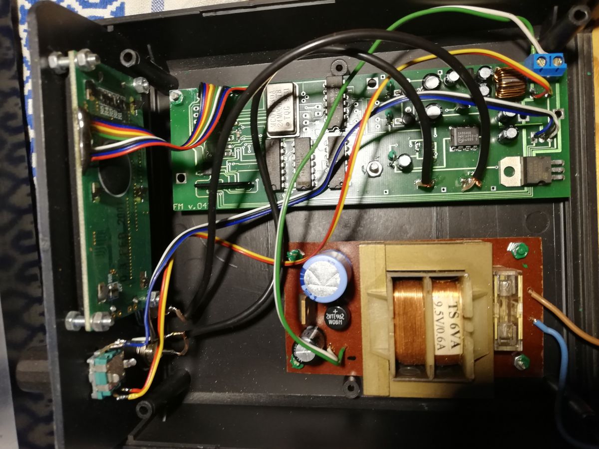

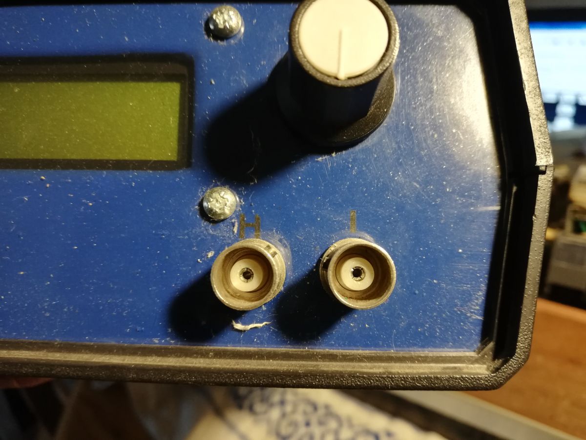

    Układ ten stanowi czyjąś radosną twórczość sprzed ok. 15...20 lat. Płytki są zaprojektowane bardzo słabo. Nie znajdziesz do tego instrukcji. Generalnie to pokrętło stanowi enkoder do nastawy jakichś parametrów. Można wybrać pomiar okresu lub częstotliwości. Ewidentnie też można ustawić częstotliwość odejmowaną, co pozwala uwzględnić częstotliwość pośrednią w badanym odbiorniku. Wejścia opisane jako H i L stanowią zapewne wejścia dla różnych zakresów częstotliwości. Należałoby podać jakiś sygnał na wejście i kombinować. Urządzenie jest tak proste, że da się je rozpracować eksperymentalnie. Zacznij od podania na wejście L sygnału 50 Hz z transformatora. Nie wiadomo czy i jak to wejście jest zabezpieczone, więc nie przekraczałbym powiedzmy 2 Vpp.

    Znalazłem tylko w archiwum , gościu sprzedawał w 2012 roku coś takiego , o takim samym symbolu i parametrach FMv.041a F1 10Hz-150Mhz i F2 od30Mhz-1Ghz
    "archiwum.allegro.pl/oferta/czestotliwosciomierz-3szt-i2406560561.html"
