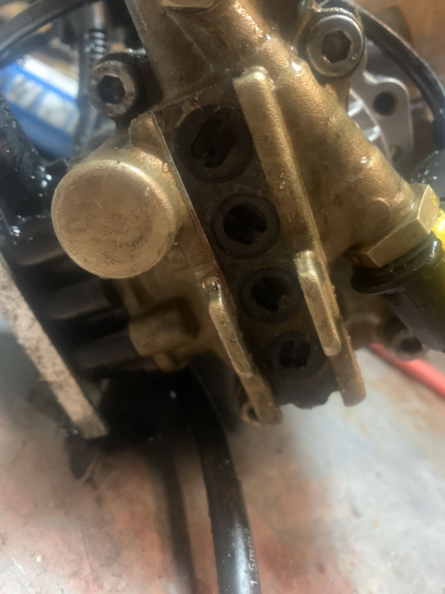

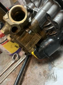

    Witam proszę o pomoc nie wiem co można jeszcze zrobić myjka karcher hd 650sx nie bije ciśnienia po włączeniu silnik pracuje i wyłącza sie tak jak by już nabił ciśnienie (wiem bo mam drugą podobną myjkę) ale gdy odpalam lancę ciśnienie jest niskie bardzo niskie silnik pracuje, wymieniłem uszczelniacze tłoków oraz oringi w zaworze przelewowym i dalej to samo co może być nie tak ? Myslałem że to może lanca ale podlączyłem ta do innej myjki i normalnie jest ciśnienie... co mogę jeszcze sprawdzić

    Myjka karcher hd 650sx problem - Nie bije ciśnienia a uszczelniacze nowe Myjka karcher hd 650sx problem - Nie bije ciśnienia a uszczelniacze nowe Myjka karcher hd 650sx problem - Nie bije ciśnienia a uszczelniacze nowe Myjka karcher hd 650sx problem - Nie bije ciśnienia a uszczelniacze nowe

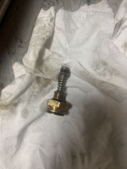

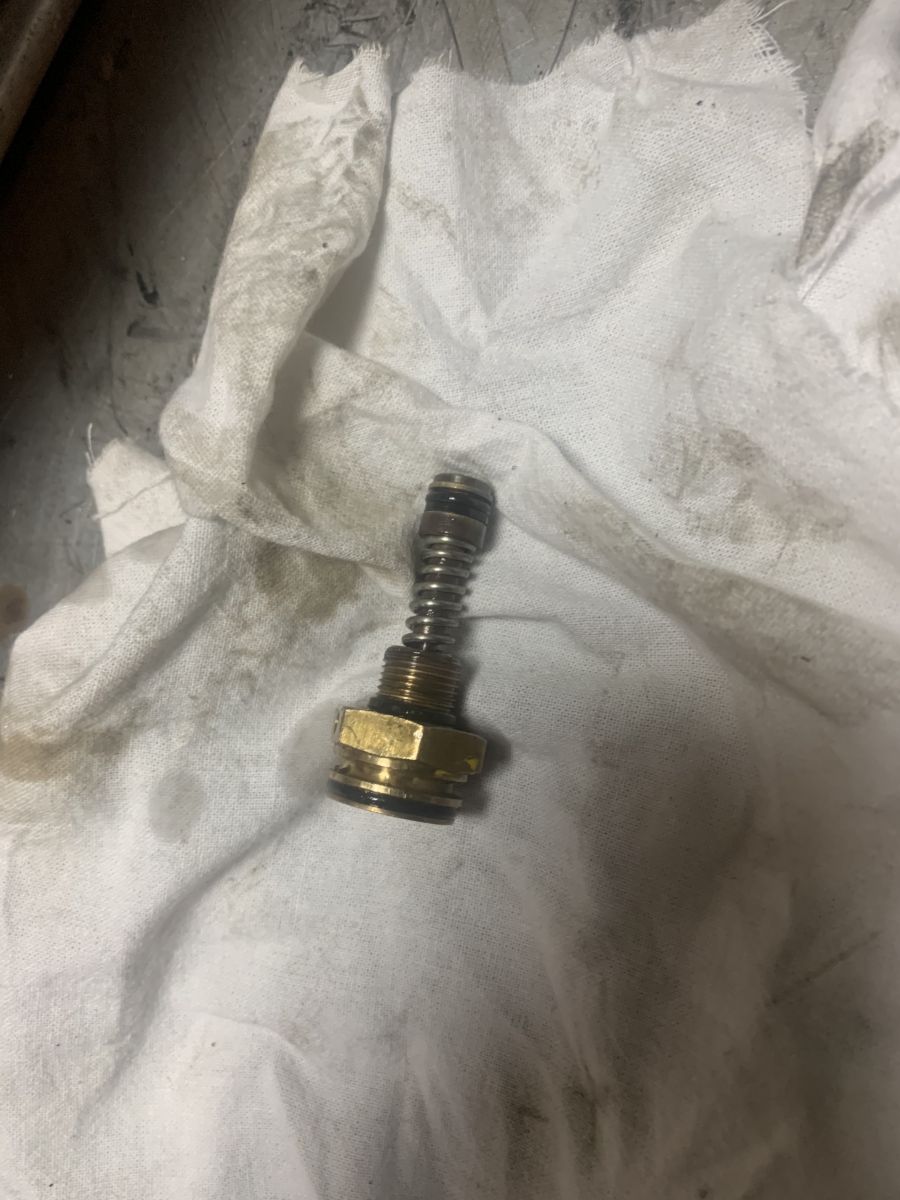

    nie zmieniałem tylko tych zaworków i tłoków:

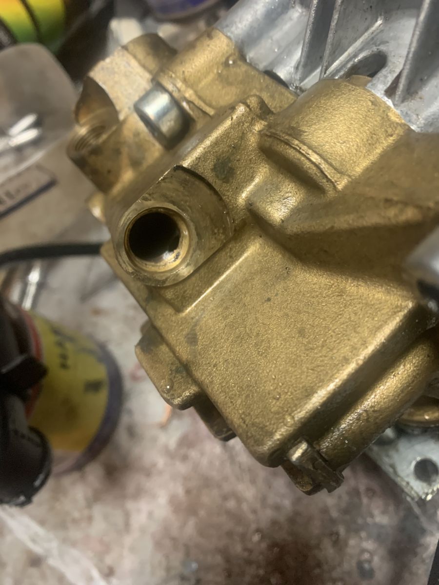

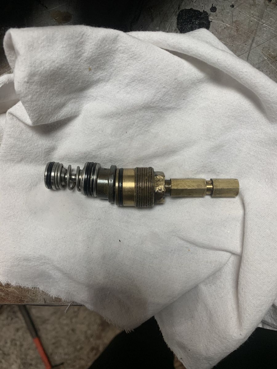

    problem rozwiązałem zajechałem do serwisu naprawiliśmy w 10min trzeba było obrócić podkładkę zaworu tego ciśnieniowego ( 4 zdjęcia) i tyle wszystko normalnie :)
