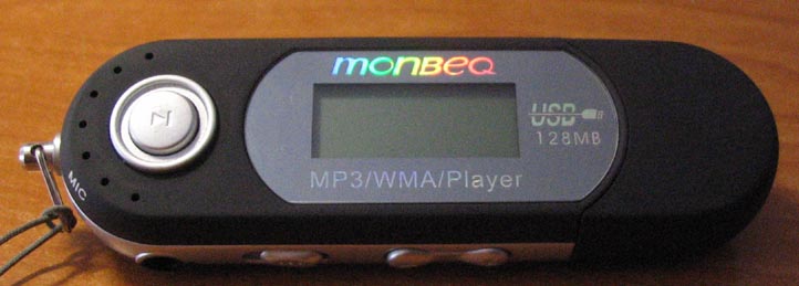

    Problem jak w tytule. Odtwarzacz nie włącza się gdy nie jest podpięty przez usb do PC. Gdy juz sie włączy działa poprawnie i można go odłączyć od komputera. Teraz Mogę go tylko używać jako przenośny mały dysk. Podobno spadł na ziemie z wysokosci około metra i od tej pory wystepuje usterka, nie widać żadnych peknięć ani sladu po upadku. Słyszałem że wystarczy zmiana softu, jeśli to prawda to gdzie mogę ściagnąć soft do tego odtwarzacza i w jaki sposób go wrzucić ?
    Dziekuje za wszelkie odpowiedzi

    Co so sterownikow xp wykrywa automatycznie .. jak inny ystem to trzeba w necie znalezc :) a co do nie wlaczenia sie wychodzi na uszkodzenie przycisku (duzego po lewej stronie , przynajmniej u mnie sie tak wlacza ;)) . Mógłbyś napisacz czy dziala ten przycisk o ktorym :) bo z tego co rozumiem to dziala tylko zaraz po odlaczeni od kompa ? i mozna sluchac muzki :) ?

    Sprawdź miernikiem czy przycisk załączania działa. Najprawdopodobniej tam leży przyczyna twojego problemu. Pozdrawiam.

    Czy mógłby mi ktos powiedzieć co należy zrobić aby naprawić "drążęk", za pomocą którego zmienia się piosenki, katalogi itp. Mój "drążek" nie chce wogóle działac, tzn. nie da się nim nic przełączyć wogóle nie działa. Czy mógłby mi ktoś poweidzieć jak krok po kroku naprawić tą usterkę?
    Mam odtwarzacz MP3 taki sam jak ten na zdjęciu do góry.

    ja mam identycznmy tylko 512 i zostal zdeptany i drazek sie ulamal i przykleilem ale i tak sie urwal po paru dniach .jeszcze wyswietlacz padl . zastanawiam sie jak wylutowac ten przelacznik nie ma calkiem dostepu do lutow a boje sie zagrzac calosci bo jako usb drive go uzywam .

    Ja rozebrałem tylną pokrywkę (tą ad bateri) dmuchnąłem kilka razy w drążek w różnych pozycjach. Chwile działało ale potem znów to samo. Chciałbym tak jak monterl_ wylutować ten przełącznik i go wymienić, tylko nie wiem jak go wylutować i gdzie kupić taki przełącznik.

    Z tym drążkiem to spróbujcie go popsikać płynem Kontakt do styków (puszka 60ml do kupienia w elektronicznym, kosztuje ok 7zł). Powinno pomóc. Jeżeli to nie pomoże to ratuje was tylko wymiana przełącznika.
