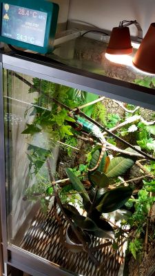

    nadszedł czas żeby podzielić się z Wami kolejnym projektem. Budowany już prawie od pół roku, nareszcie doczeka się publikacji.
    Rozbudowując mój system automatyki domowej nadszedł czas na zautomatyzowanie terrarium mojego kameleona Frugo. Frugo co prawda nie jest bardzo wymagający ale zapewne jak każdy z nas lubi odrobinę luksusu ;)
    Ogólnie o projekcie:
    Sercem urządzenia jest Raspberry Pi w wersji 3B+. Nie potrzeba tu dużej mocy obliczeniowej ale chciałem wykorzystać zalegający w szafce wyświetlacz LCD. Całość połączona przez wifi komunikuje się z serwerem (o nim szerzej tu) który zapisuje pomiary. W terrarium zamontowane są trzy czujniki jeden mierzy temperaturę i wilgotność na dole terrarium, drugi na górze. Pod lampą znajduje się również czujnik UV.
    Projekt nie jest jeszcze skończony, bo nadal oczekuje na regulator PID dla halogenu jak również na ukończenie menu. Na razie jednak po uruchomieniu wszystkiego, chcę sprawdzić jak zachowuje się sterowanie. Tym bardziej, że terrarium jest dobrze przewiewne. Mimo wszystko jest już w pełni funkcjonalne.

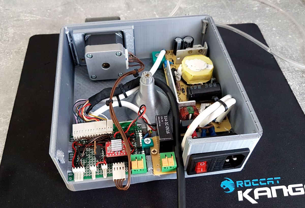

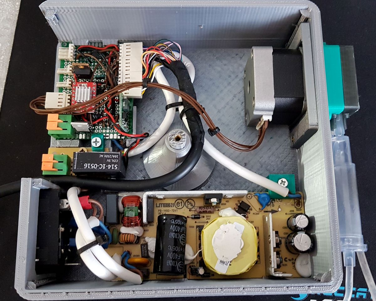

    Wyjścia:
    1. deszczownica - pompa 12V sterowana tranzystorem MOSFET z logiczną bramką IRL3803
    2. dripper - to pompa perystaltyczna podająca wodę do picia. Napędzany jest silnikiem krokowym zdemontowanym z jakiegoś urządzenia. Obudowę zaprojektowałem i wydukowałem sam. Jest trochę za głośny ale daje radę.
    3. oświetlenie główne - metalohalogen z przetwornicą sterowany za pomocą przekaźnika 230V.
    4. halogen grzewczy - 12V halogen zasilany z IRL3803
    5. wentylator (nie podłączony) - tu również jako driver użyłem IRL3803 ze względu na prostotę. Wentylatora jeszcze nie mam ale przed latem na pewno zamontuję do przewietrzania terrarium.

    Urządzenie cały czas działa i było rozwijane po kawałku więc miałem czas na sprawdzenie funkcjonowania poszczególnych bloków. Problemem są różne warunki panujące w mieszkaniu, np. ostre słońce lub przeciągi. Chciałbym aby sterownik reagował na takie zmiany. Program rozwijam powoli dodając nowe funkcje i kontrolując działanie w dłuższym okresie czasu.
    acctr napisał:
    Jakie zastosowałeś zabezpieczenia żeby zwięrzątku przypadkiem się krzywda nie stała, np. całodzienny deszcz albo kilkuniowa susza?
    Moce żarówek są tak dobrane aby nawet ustawione na max nie spowodowały poparzenia. Zbiornik na wodę mieści 2 ltr ale nie napełniam go do max ponieważ kameleony źle tolerują nieświeżą wodę. Główny program zabezpieczony jest "watchdogiem". W tym wypadku jest to drugi program uruchomiony w tle który kontroluje pomiary i w razie czego resetuje urządzenie.

    Odkąd mogę sobie zaprojektować i wydrukować obudowę, projekty rzeczywiście wskakują na inny poziom.
    Nie jestem jeszcze do końca zadowolony, bo powinienem inaczej poprowadzić przewody od czujników i wąż wodny ale po pierwsze chciałem najpierw przetestować czy czujniki dobrze reagują, a po drugie nie wiem czy nie zmienię terrarium, bo marzy mi się większe.
