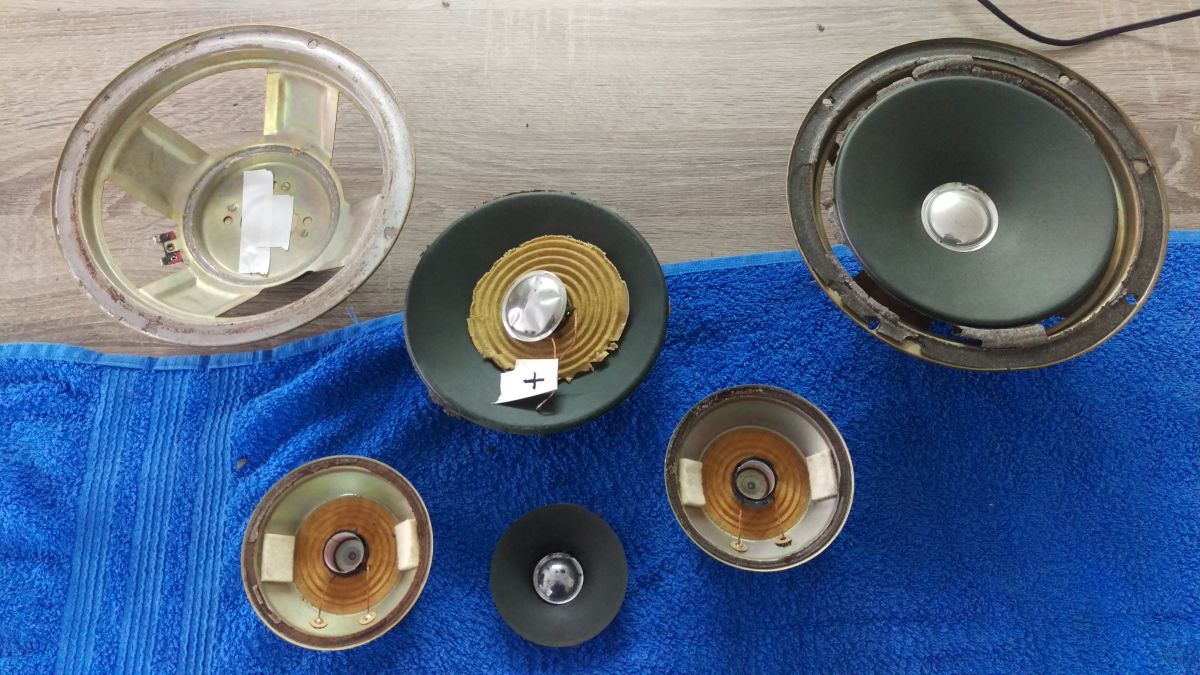

    Witam chciałem naprawić czyli wymienić membrany,kopułki,cewki i resory.Pianka wokół głośnika wypróchniała. Głośniki strasznie charczą itp. Jeden głośnik ten główny największy nie gra widać tak jakby się unosił odlutowałem go i przylutowałem miałem pod ręka głośnik od tarabana głośnik zaczął grać.Więc można sądzić że środek zwrotnice powinny być sprawne?
    Słyszałem ,że na alle Sprzedają Zestawy Tonsila Niby oryginalne ale są to poklejone zestawy z Aliexpress.Nie chcę ładować w te głośniki grubych pln czyli oryginały tonsila wyjdą coś koło 200zł. Tylko jak z tą chiną zamawiał ktoś podpowie od kogo zamówić na ali?

    Wymontowalem glosniki
    GDN ma 2ohm czyli zostaje jedynie obudowa.
    Kolejny GDN 7ohm tutaj lepiej zostawic cewke i wymienic zawieszenie gorne z membrama ?
    Dwa GDM po 7 ohm
    Dwa GDWK trupki
    Wyglada to tak czym usunac klej z cewki ?Acetonem cewka sie nie rozejdzie? Wymiana elementów w głośnikach Tonsil Space 86 - alternatywa dla oryginalnych części z Aliexpress? Wymiana elementów w głośnikach Tonsil Space 86 - alternatywa dla oryginalnych części z Aliexpress?

    Witam ponownie.Do zestawu otrzymalem Butacoll A.Zawieszenie gorne tez na to kleic ? Piankowe jest.Czy na wikol? Dostalem do zestawu tylko ten Butacoll ?

    Do oryginalnych zestawów naprawczych tonsila dołączają dwa różne kleje.

    Chyba nie doslal mi drugiego kleju resor gorny piankowy po posmarowaniu butacoll A sie wywinal i zdeformowal:/

    Odczekaj kilkanaście minut - po wyparowaniu z kleju rozpuszczalnika, kołnierz zawieszenia powinien (choć nie zawsze do końca) powrócić do pierwotnego stanu i dopiero wtedy dociśnij do kosza. Oczywiście kosz wcześniej też trzeba posmarować klejem.
    Klej nakładaj cieniutką warstwą, najlepiej pędzelkiem.

    Pokleiłem tym Butacoll A. Ładnie grają :)
