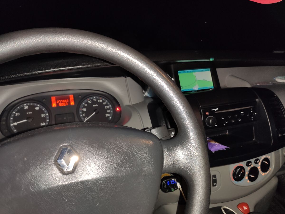

    Jestem nowym posiadaczem trafica 2.0 dCi z 2008r.
    Brat ma takiego samego tylko z 2007 roku, posiadamy takie same liczniki i przełączniki od kierunkowskazów i wycieraczek ale u mnie niema opcji sprawdzenia spalania itp. Tym guzikiem którym powinno zmieniać się opcje od komputera to u mnie jest reset km. Czy to jest opcja która jakoś można włączyć?

    Pokaż kokpit tego Trafica, co tam masz zamontowane.
  • #24 19137971
    hehe_2288
    Renault Trafic 2.0 dCi 2008r - Brak opcji sprawdzenia spalania w komputerze pokładowym
    #25 19137986
    milejow
    Spokojnie możesz latać z blatem miedzy autami, nic się nie stanie. Myślę, że po zamianie od razu pokaże się komputer spalania w Twoim aucie bo przycisk w manetce już jest podłączony do zegarów.
