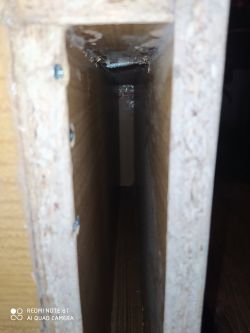

    Witam moj problem polega na tym , że po odkreceniu glosnika na ponad 20 % głośności słychać dosyć mocno nieprzyjemny dzwiek jakby cos drgało. Skrzynie składałem sam wedle zaleceń producenta z szczelinowym bass reflexem wszystkie spojenia miedzy płytami zalałem wikolem kable przykleiłem w srodku mocną taśmą jednak nadal słychac jakby sie cos w srosku obijało.skrzynka z płyty 20 mm a wyjście kabla głośnikowego zaklejone klejem na gorąco dodam ze to wystepuje tylko w niektorych typach basu .
    Czy wstawianie uszczelki miedzy glosnik-skrzynka jest konieczne czy jej brak moze to powodowac? Skrzynka rowniez nie jest wygłuszona.
    W załączniku dodaje filmik jak to gra chociaz na filmiku az tak tego nie slychac bo basy zagłuszają

    Jeżeli chodzi o takie problemy - coś albo wpada w rezonans, albo coś nie jest zamontowane wystarczająco mocno.
    Przy czym wcale to nie znaczy, że sama kolumna jest zła - może hałasować coś w jej otoczeniu.
    Pokaż tę kolumnę.
    Wygłuszyć także warto.

    Położyłem ją specjalnie na macie antywibracyjnej a drganie ewidentnie wydostaje sie od niej jednak nie umiem zlokalizować przyczyny. Czy skrzynke moge wygluszyc takim materiałem bo mam go akurat w posiadaniu (Samoprzylepna pianka wodoodporna, wygłuszająca gumowa kauczukowa K3s firmy Bitmat) mam jeszcze wełne mineralną
    niżej wrzucam filmiki ze skrzynką:

    Kabel w bass reflexie
