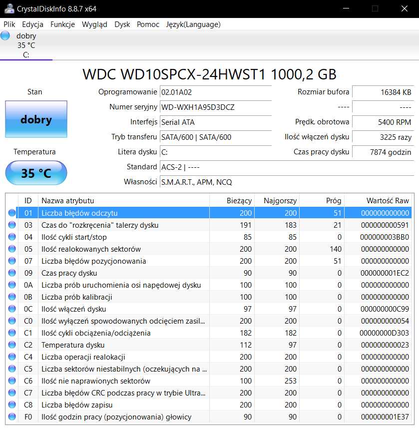

  • #8 19128613
    Exxerhere
    Poziom 5  
    Posty: 6
    Ocena: 4
    System instalowany był również w serwisie, po formatowaniu dysku.
    A tu screen z CDI: Pojemność dysku po formacie zmniejszyła się z 1T na 500GB (brakujące GB w RAW)cdi.png (74.97 kB)Musisz być zalogowany, aby pobrać ten załącznik.

    artaa
    Posty: 15061
    Pomógł: 1813
    Ocena: 1690
    To pisz konkretnie ;-)
    Jak wyżej pisałem albo robisz sobie z tego drugą partycję, np na dane i to jest najlepszy pomysł
    ( w razie kolejnego reinstalu Win na C).
    Albo łączenie partycji.
