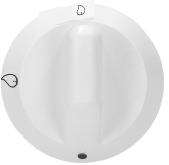

    Ale mi nie chodzi o palniki. Załóżmy ze mam tylko 1 palnik.
    Ustawiam sobie go pokrętłem na mały płomień:
    Ograniczenie mocy dużego płomienia po wymianie dysz w kuchence gazowej
    gaśnie.
    Więc wyregulowałem sobie to śrubą po zdjęciu pokrętła i już jest ok.

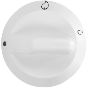

    Ale teraz jak pokrętłem ustawie na duży płomień:
    To dmucha jak ze sprężarki (no może przesadzam). Więc pytam, jak dokonać regulacji dużego płomienia, bo z małym sobie poradziłem.

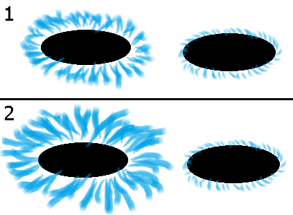

    Żeby po przekręceniu na duży płomień wyglądało tak jak na poniższym zdjęciu, oznaczonym cyfrą 1, bo obecnie płomień jest wielki jak na 2

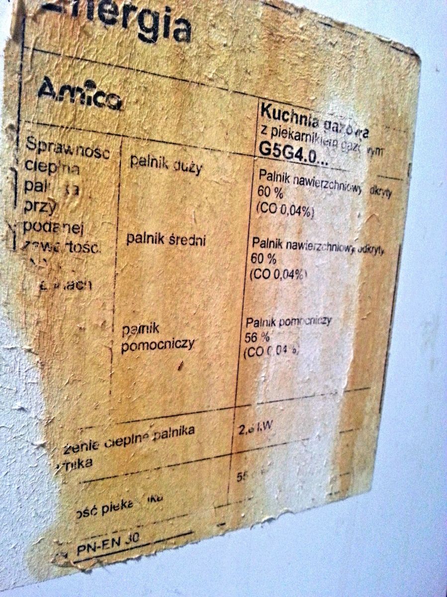

    Ale tu jest o regulacji oszczędnego płomienia, a ten już sobie wyregulowałem.
    Naklejka z kuchenki mojej
    Na naklejce jest G5G4.0... Ale to jest pełny G5G4.02V
    Dobra już wszystko wiem, zamontowali jakieś swoje dysze, zamówiłem sobie przeznaczone do tego modelu, a mały płomień reguluje sobie po zdjęciu pokrętła.
