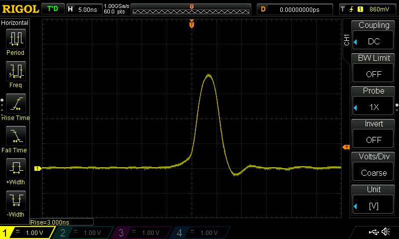

    A teraz jak to działa:
    "TDR" reflektometr dla ubogich - przystawka do oscyloskopu.
    Jak widać trochę brakuje do ideału, bo jest małe przeregulowanie na zboczu opadającym, ale że w niczym mi nie przeszkadza, to nawet nie zamierzam rozkminiać jak się go pozbyć. Impuls ma ponad 3 V amplitudy, a czas narastania to 3 ns. Szerokość impulsu to ok 10 ns. No i tu jest skucha z pomiarem, bo być może parametry są nawet lepsze. Ale że mój Rigol na 100 MHz pasma, to właśnie on może wypłaszczać ten impuls.
    trise = 0,35 / BW
    Dlatego najszybsze zbocze jakie mogę zobaczyć to właśnie 3,5 ns, a nie mam dostępu do szybszego oscyloskopu.
