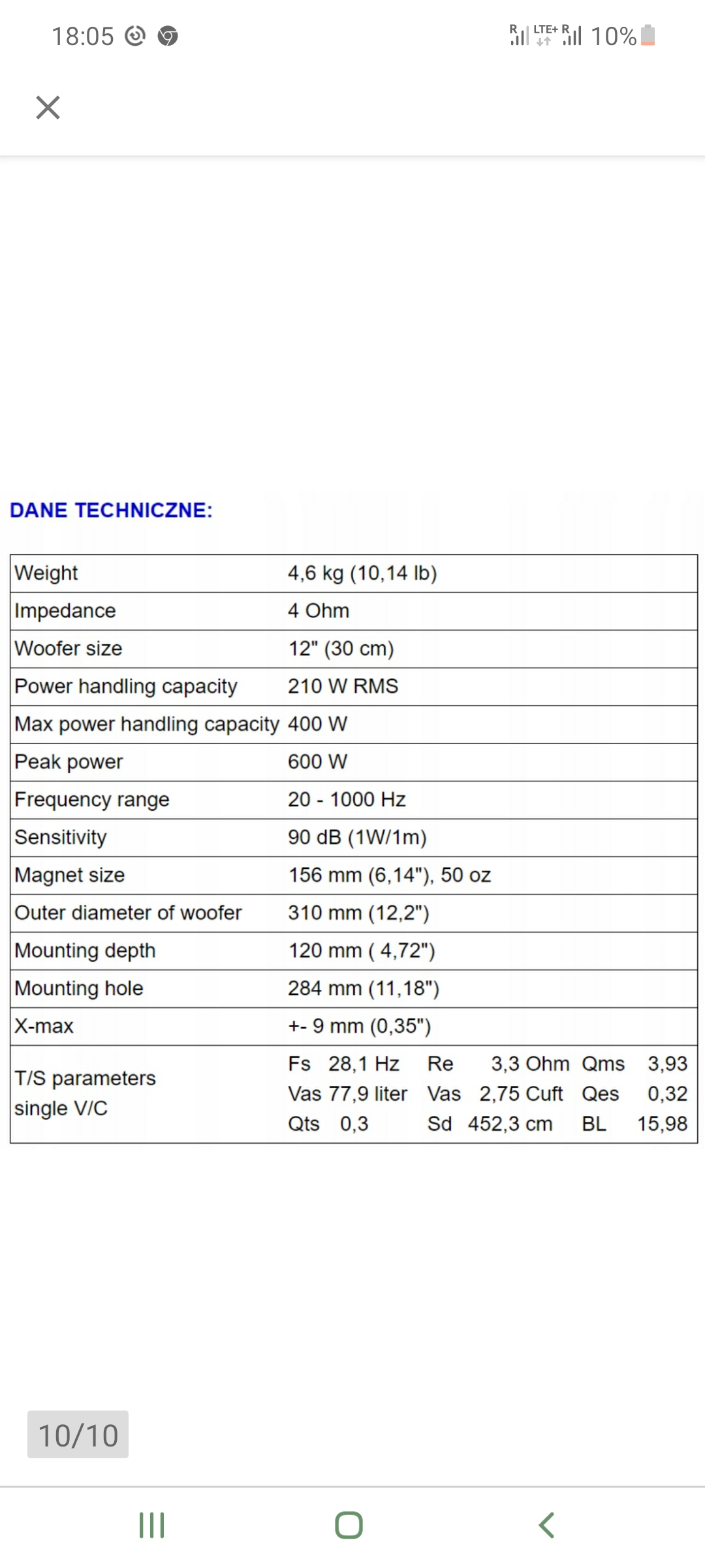

    Ale to są zdjęcia głośnika i jego specyfikacja.
    A ty pytasz o kable zasilające mówiąc że posiadasz subwoofer aktywny(czyli posiadający wbudowany wzmacniacz).
    Lepsze pytanie jest jaki to subwoofer aktywny i jakie ma zabezpieczenie w postaci bezpiecznika (ile amper ma bezpiecznik, obstawiam że 15A).

    Dzieki za reakcje.mam tylko takie dane
    Co podesłałem.kupilem na allegro całość i taki jest opis
