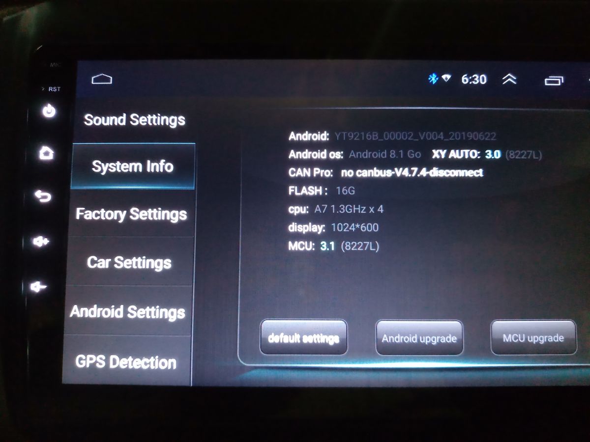

    Nie znam się na tym więc mechanik zamontował mi radio. Po pierwszym dniu akumulator padł bo został 'źle' zamontowany (radio nie wyłączało się po zgaszeniu silnika). Po następnej wizycie zostało to naprawione jednak akumulator padł jeszcze 2 razy. Akumulator został zbadany, pobór mocy radia itp. i wszystko się zgadzało. Akumulator miał bodajże 6 miesięcy więc poszedł na gwarancje, dostałem nowy i przez niecały miesiąc wszystko jest ok. Teraz opiszę pierwszy problem: cały czas od momentu zamontowania radia jest problem z wifi. Radio łączy się z moim hotspotem wykonanym na telefonie, ale internet jest maksymalnie przez minutę. Po tym czasie albo się rozłącza albo nie ma dostępu do internetu. Co do tego problemu czytałem trochę na innych forach, jedni mieli uszkodzenia elektryczne na płycie a innym wystarczyło wgranie innego softu. U mnie bardziej skłaniał bym się w tą drugą opcję. Czy ktoś wie gdzie znaleźć takie oprogramowanie do radia i jak je wgrać?

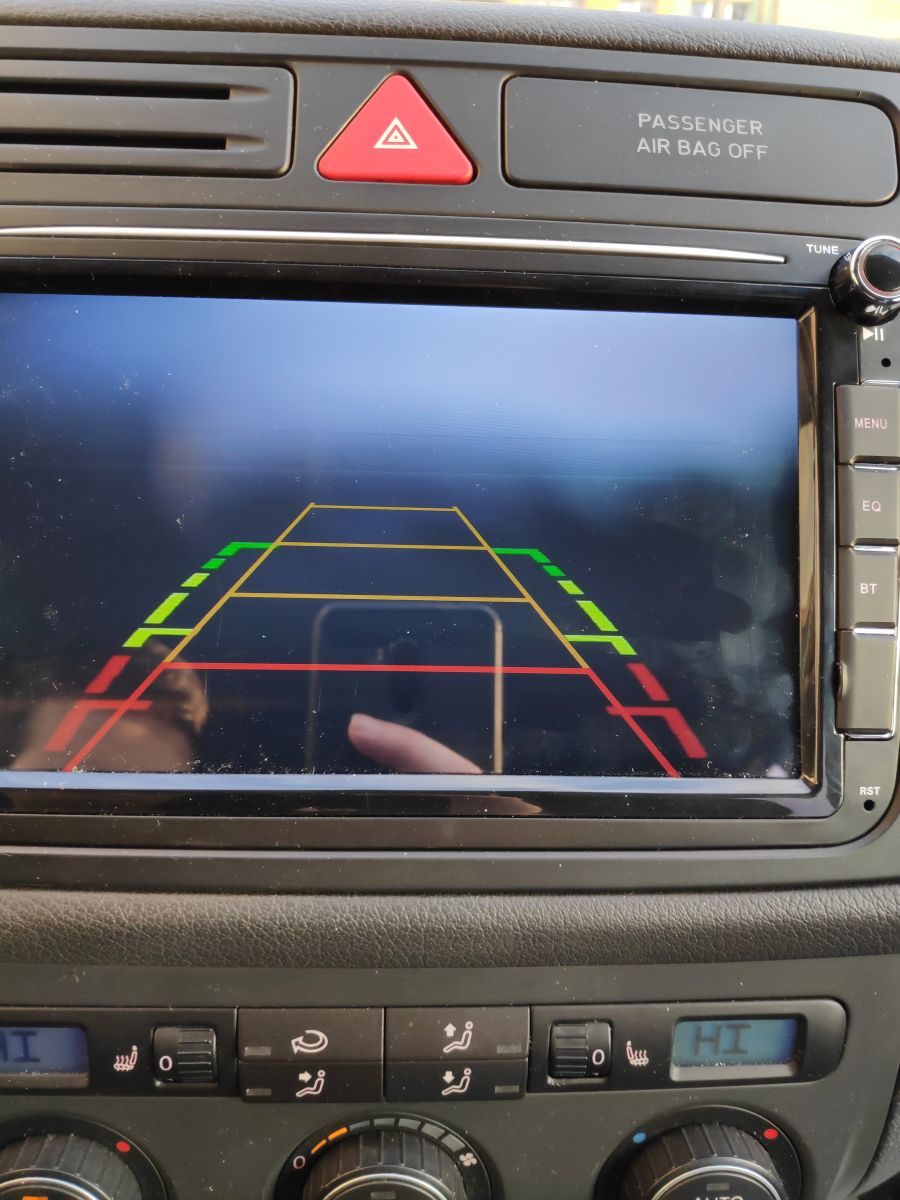

    Drugim problemem jest zepsuta kamera cofania. Kamera od momentu zainstalowania działała bezproblemowo. Wysyłam zdjęcie jak to wygląda teraz (stało się to dosłownie kilka dni temu) i nie wiem co jest przyczyną. Pisałem ze sprzedawcą o tych problemach ale nie pomógł, zaproponował wymianę kamerki za dopłatą.
    Dorzucam również jakieś zdjęcia z wersją androida itp.

    Widać że sygnał z kamery dociera bo masz widoczne z niej linie. Jedne są z radia a drugie właśnie z kamery.
    Zazwyczaj problem z kamerą polega na tym że zasilanie na żarówkę w grupie VAG (gdy jest sterownik elektroniki nadwozia) to sygnał prostokątny który nie działa przyjaźnie dla elektroniki.
    Dla testu zasil kamerkę (chodzi o plus) z akumulatora. Jeżeli kamera zadziała to daj zasilania na nią z przekaźnika - cewka przekaźnika podpięta pod żarówkę (85, 86), plus z akumulatora przez przekaźnik na kamerę (plus na 30, kamera pod 87). Plusa z akumulatora daj przez jakiś bezpiecznik np 5A.
    Co do internetu to spróbuj czy czasem to telefon nie robi problemu.

    Co do kamery to co napisałeś raczej samemu nie dam rady tego zrobić bo się na tym kompletnie nie znam, więc przekaże informacje do mechanika jak następnym razem u niego będę. Co do internetu to napewno nie jest wina mojego telefonu ponieważ sprwadzałem mojego hotspota z telefonu na komputerze i działał, jak i sprawdzałem hotspot z innego telefonu w radiu i dalej się rozłączał.
