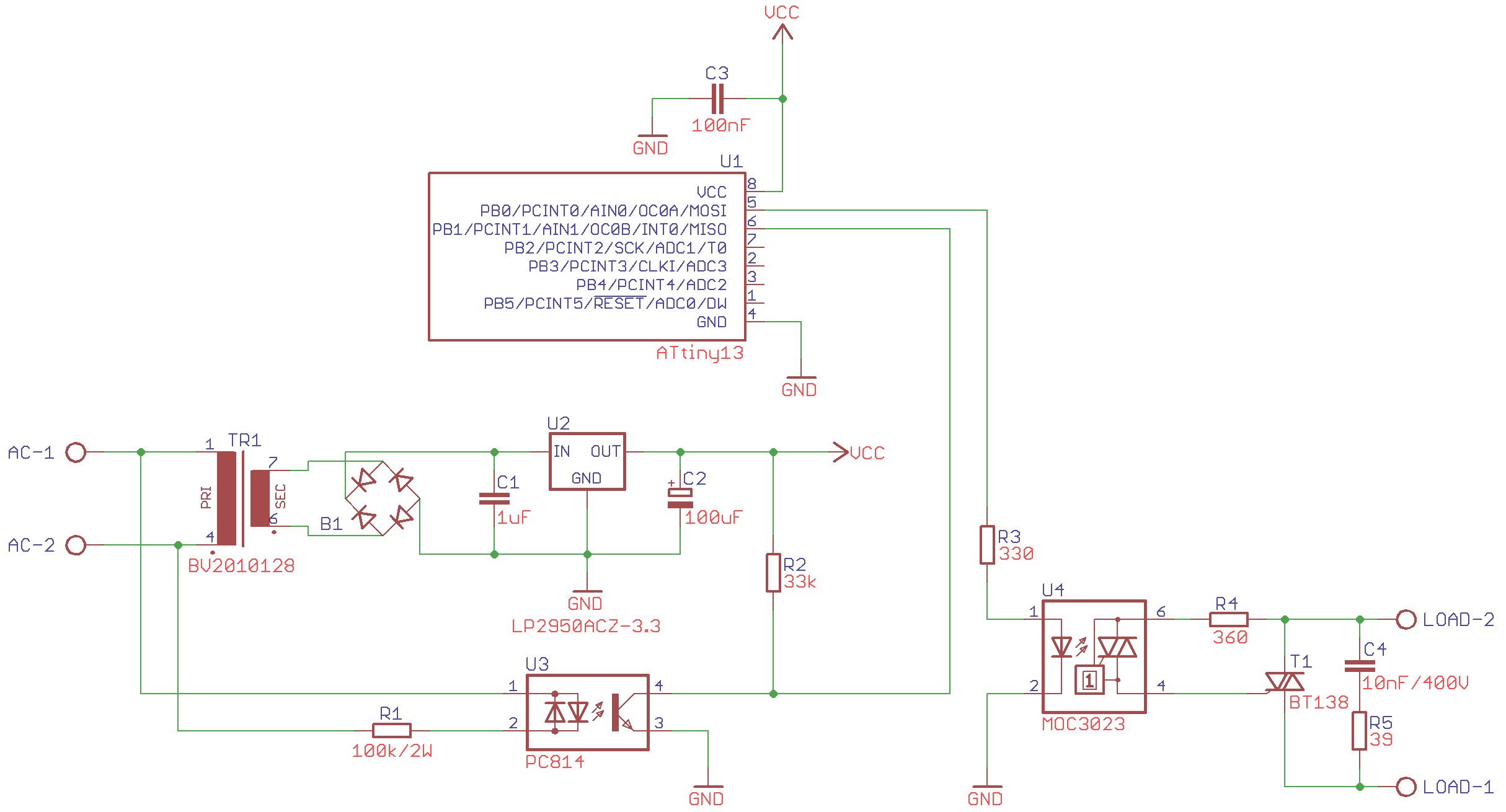

    Witajcie,
    Dziwna sprawa. Dotychczas z powodzeniem stosowałem sterowanie fazowe odbiornikiem prądu przemiennego 230V...aż do czasu. Schemat typowy z wielu dostępnych w necie, pięknie wychwycony fakt przejścia przez zero (na oscyloskopie) a żarówka miga niemiłosiernie. Nie mam pomysłu co jest nie tak... robiw
    Soft regulujący moc odbiornika 230V:
    Kod: C / C++
    Zaloguj się, aby zobaczyć kod
    Wszystko to używałem już poprzednio i działało a w tym projekcie tak zwana dupa...r

    excray
    Poziom 41  
    To jest żarówka włóknowa? Nie jest to jakiś LED? Pokaż coś więcej z tego kodu, bo to co załączyłeś wydaje się być ok.

    excray
    Poziom 41  
    Ale masz jeszcze jakiś kod, gdzie regulujesz jasność - może tam jest problem. Swoja drogą osobliwy pomysł na detekcję zera - czemu podpinasz transoptor pod sieć zamiast pod wtórne z transformatora?
    R2 trochę duży. Może Ci się tam zakłócenia jakieś nakładają. Możesz sprawdzić analizatorem Co wchodzi i co wychodzi z uC?
  • #7 19131360
    robiw
    To nie kwestia R2, na nim mam piękną, wąską szpilkę przy przejściu sieci przez zero. Co do detekcji zera...zrobiłem z rozpędu na 230V, rzeczywiście przy współistnieniu trafa można było zrobić inaczej... ale działa...

  • #13 19131616
    StaryVirus_e_Wiarus
    Cześć
    Zwróć uwagę, że z transoptora PC814 wychodzą impulsy z częstotliwością 100 Hz a nie 50 Hz. Triak pracuje jednocześnie na obu połówkach sinusoidy. Sterowanie nim powinno przebiegać w ciągu 10 ms a nie 20 ms.

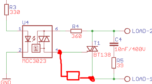

    excray
    Poziom 41  
    robiw napisał:
    przebieg na diodzie optotriaka jest OK
    W takim razie z programem jest wszystko ok. Dołóż w zaznaczonym miejscu opornik 1k. Jeśli to nie pomoże, dodatkowo zmodyfikuj wartości C4, R5 pod kątem lepszej filtracji.

  • #18 19132530
    robiw
    Zanim napisałem ten post sprawdzałem i taki wariant z tym opornikiem, bo bodajże znajduje się a aplikacji MOC-a dla obciążeń indukcyjnych. Nic to nie zmienia. A usunięcie gasika powoduje, że żarówka przestaje migać a zwyczajnie załącza się w pewnej chwili z pełną jasnością w cyklu uzależnionym od tej pętli (z main) testującej jasność. Cholera, szlag mnie już trafia, bo to jest układ, który wielokrotnie używałem i działał. Podłączałem też zasilanie z zewnątrz do procka, zarówno 3.3V, jak i 5V i nadal to samo. Zresztą to nie problem, jak się wydaje po stronie procka...ale nie mam pojęcia gdzie... R

  • #19 19132535
    excray
    Poziom 41  
    robiw napisał:
    A usunięcie gasika
    Nie usunięcie tylko wzmocnienie. Większa wartość pojemności + ew. mniejsza oporność.
    Spróbuj też podmienić optotriak i triak na inne sztuki. Może są one uszkodzone.
  • #20 19132538
    robiw
    Wiem, tyle że aplikacja MOC-a dla obciążeń rezystancyjnych, jakim jest żarówka, w ogóle nie wymaga żadnego gasika...R

    excray
    Poziom 41  
    Indukcyjności masz zawsze w układzie. Nawet przewody połączeniowe czy włókno żarówki stanowi indukcyjność.
