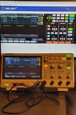

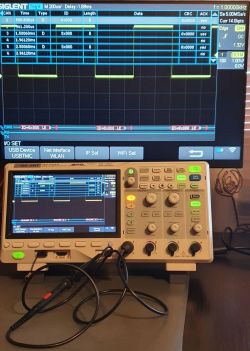

    Jak chcesz coś bardziej markowego, to możesz sobie kupić np. Teledyne Le-Croy T3DSO1104. Zapłacisz 2-3x więcej, a i tak dostaniesz... Siglenta SDS1104X-E z inną naklejką i innym logo na ekranie startowym. Siglent to największy na świecie producent oscyloskopów. Nie rozumiem, skąd się bierze powtarzanie mitów, że to jakaś tam mała chińska firemka, produkująca zabawki.

    Z tego co czytałem to leci przez sieć i przeglądarkę?
    Kiedyś myślałem, że tam na froncie jest hdmi, ale teraz widzę, że to jakiś sbus, cokolwiek to jest ;-)
    No jest to duży atut.

    Tak, po sieci. Po kablu albo jak u mnie po wifi. To gniazdo "HDMI", to faktycznie miejsce do podpięcia generatora dedykowanego do tej serii oscyloskopów. Moim zdaniem tylko dla osób wożących sprzęt w teren, bo normalnie o wiele lepszy jest generator biurkowy.
