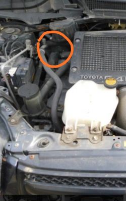

    Piszę z głowy mogę się mylić, ale wiązka idzie po silniku pod kolektorem ssącym, Łaczy się z sterownikiem wtryskiwaczy i lewą strona silnika (stojąc przed autem) wchodzi prosto za schowek
    Toyota RAV4 2.0 D4D - Bład 04000
    W miejscu zaznaczonym kółkiem miałem przypadek połamanych kabli.
