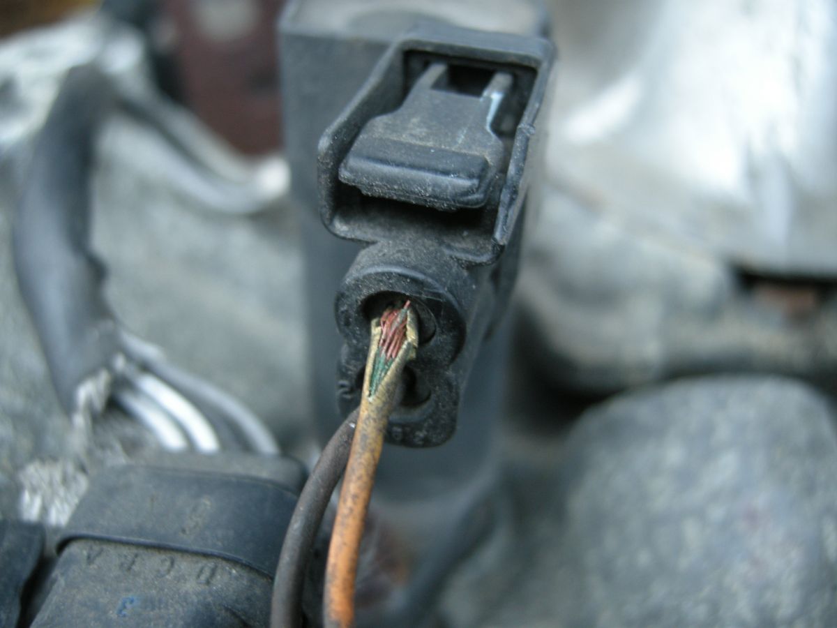

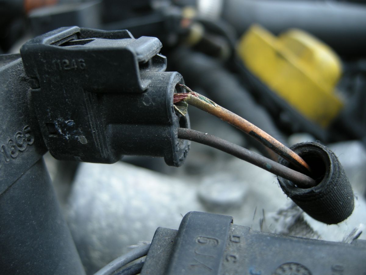

    Temat dotyczy przewodów niskiego napięcia które to sterują cewkami wysokiego napięcia w niżej zaprezentowanym silniku 2,0 T
    Problem jak widać jest na niżej zaprezentowanych fotkach. Izolacja schodzi i pęka na przewodach niskiego napięcia. Pytanie jest zgoła proste - jak sobie poradzić z tym problemem, jak ewentualnie zabezpieczyć gołe odizolowane (może nie całkiem miedziane :?: ) przewody.
    Macie może swoje jakieś doświadczenia odnośnie takich przypadków?
    Wiem, że można odcięć sparciały przewód i dosztukować nowy, ale może macie swoje sposoby.
    Renault Laguna II 2.0 T - Sparciała izolacja przewodów sterujących cewkami Renault Laguna II 2.0 T - Sparciała izolacja przewodów sterujących cewkami Renault Laguna II 2.0 T - Sparciała izolacja przewodów sterujących cewkami Renault Laguna II 2.0 T - Sparciała izolacja przewodów sterujących cewkami
    Za wszystkie cenne uwagi, i porady będę wdzięczny.

    Ja u znajomego w Vectrze B V6 po prostu wyciągałem poszczególne piny z przewodami z kostki i dawałem koszulkę termokurczliwą na całość.
    Niestety ale jak już zaczyna izolacja się sypać to tego się nie zatrzyma i trzeba się rozejrzeć za inną wiązką bądź zrobić ją samemu od nowa.

    Ja bym to tylko porządnie zaizolował. Ewentualnie wyjąć piny z kostek i skrócić 2cm . To nie destrukcja calości jak w Oplu czy Mercedesie

    Trzeba by odizolować tą wiązkę, wyjąć kable z peszli i ocenić czy tylko przy wtyczkach cewek zaczynają sie sypać (albo kuna je nadgryzła). Jak tylko przy cewkach, to wyjąc pin z wtyczki i nałożyć koszulkę termokurczliwą, jak destrukcja izolacji sięga dalej w wiązce, to wymiana przewodów

    To chyba :?: będzie najlepsze
    szymitsu21 napisał:
    Najlepiej kupić gotowe wtyczki z kablami i przylutować z 20cm kabla.
    Izolacja pod peszlem jest wo wiele lepszym stanie. Obym tylko nie napotkał pod tą izolacją miedzi do której nic nie da się "przyczepić"
    Bo ta miedź którą widać na fotkach jest troszeczkę "podejrzana" :cry:
    Mało miedzi w miedzi :D
