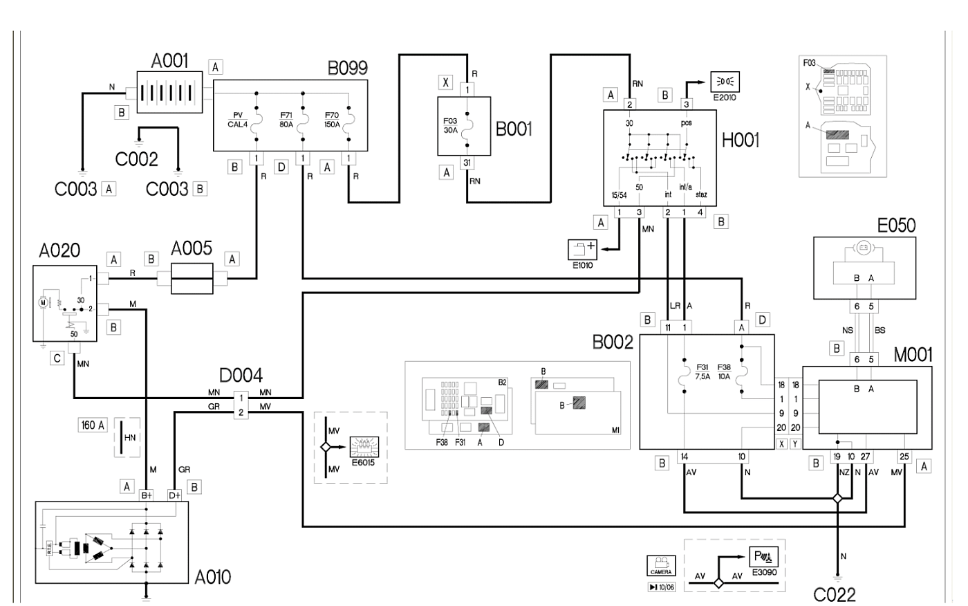

    Mam problem z ładowaniem.
    Auto fiat ducato 2007r 2.3 jtd 120 km
    Dokładnie chodzi ze świeci się kontrolka od ładowania.
    Ładowanie 14.3v.
    Co zostało zrobione i sprawdzone.
    - alternator ... nowy regulator napięcia.
    - wymienioną skrzynka z bezpiecznikami i przekazniki kolo silnika
    - nowy kabel żolty od alternatora
    - kostki szare ok .
    - wyczyszczone dwa kable rozrusznika które nachodzą na siebie.

    Masakra, wygląda mi to na brak diagnostyki i wymianę w ciemno.
    Nowy regulator napięcia - pytanie czy zamiennik?

    Regulatora napięcia nie było w zamieniku.

    kontrolka świeci czy żarzy ????,czy po wyl zapł nie żarzą sie delikatnie inne kontolki

    Kontrolka świeci się.. A po wyłączonym zapłonie nie żarzą kontolki.
