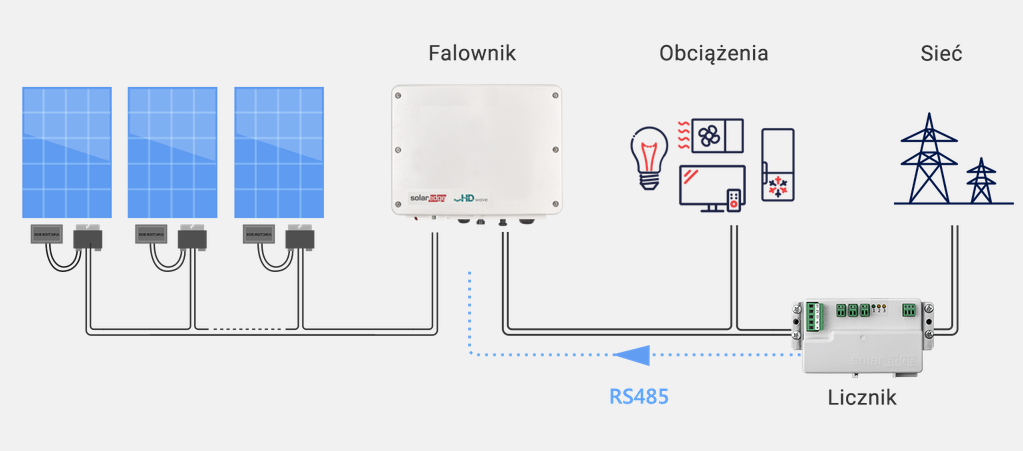

    Nadmienię tylko, że są takie rozwiązania na rynku, które nie pozwalają na wypływ mocy do sieci, nazywają się najczęściej ZeroExport. Są to urządzenia dostarczane przez producenta falownika dla własnych falowników. Urządzenie takie łączy się z falownikiem najczęściej po magistrali RS485 i zmienia jego parametry zależnie od przepływu prądów. To falownik limituje wtedy wypływ prądów, np przez zmianę punktu pracy po stronie DC i w efekcie ograniczenie prądu już po stronie DC.
    Zasadniczo ktoś tutaj próbuje wykonać urządzenie, które powiedziało by "ej falownik nie pchaj tyle mocy" tylko, że nie ma tego jak falownikowi powiedzieć. Chyba jedyne rozwiązanie to zutylizować tę energię np. poprzez przekształcenie jej w ciepło.
    Poniżej zdjęcie jak np rozwiązuje to SolarEdge czy SofarSolar, czyli dokładnie to o czym pisałem na początku.

    Idąc dalej większość falowników po dołożeniu licznika który zakłada się zaraz za licznikiem głównym ma parametr export-disable. I nie trzeba żadnych dodatkowych urządzeń. Ma to Huawei Imeon i kilka innych. Nie zmienia to postaci rzeczy że nadal takiego urządzenia potrzebuję. Rzeczywisty układ jest dużo bardziej skomplikowany.
