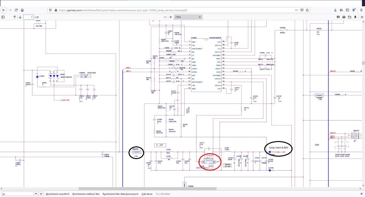

    Witam. Próbuję zreanimować ps2 z płytą GH-035-41
    Po podaniu zasilania przepala się bezpiecznik PS3
    Jak narazie sprawdziłem tylko kondensatory - nie mają zwarć
    Co mogę jeszcze sprawdzić?
    Playstation 2 slim z płytą GH-035-41 - przepala bezpiecznik PS3 po podaniu zasilaniaplyta.jpg Download (312.78 kB)

    Musisz fizycznie odłączyć tą linie 1,2V od reszty układu i sprawdzić czy to kwestia samej przetwornicy czy czegoś innego.
    Chociaż jeśli ci się pojawia na tej linii 8,6V to pytanie czy procesor się już nie usmażył.

    Problem rozwiązany! Problemem był mosfet HAT2126RP który ma zwarcie :-|
    Teraz pytanie gdzie można taki dostać? nawet na ali nie ma.. Playstation 2 slim z płytą GH-035-41 - przepala bezpiecznik PS3 po podaniu zasilania
