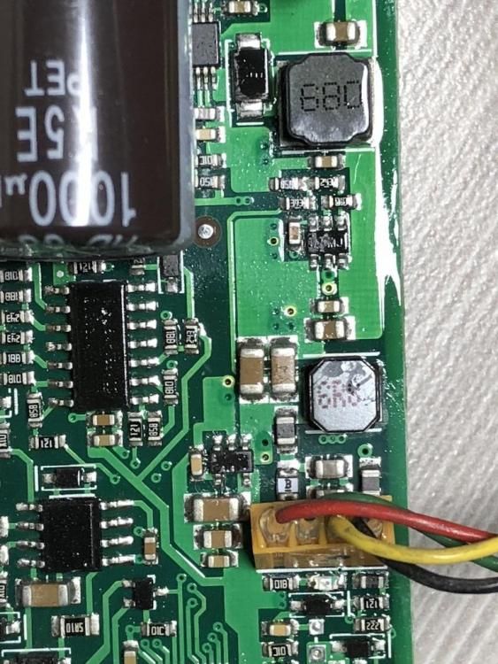

    Witam.. Jak na filmie - po podłączeniu ładowarki caly czas próbuje się włączyć. Będzie tak w kółko, do momentu rozładowania baterii. Podmieniony wyświetlacz, to samo.. Ktoś pomoże, co mogło się stać ?

    Usterka wygląda na zbyt małą wydajność prądową źródła zasilania dashboard'a.

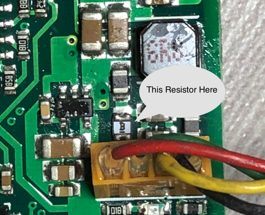

    Prawdopodobnie uszkodzone zabezpiecznie w kontrolerze jak na zdjęciach. Dlaczego Ninebot ES2 nie włącza się i co mogło się uszkodzić? Dlaczego Ninebot ES2 nie włącza się i co mogło się uszkodzić?
  • #6 19440918
    jarroQ
    Bezpiecznik polimerowy... no tak! Lubią się psuć i przepuszczać tylko małe prądy.
