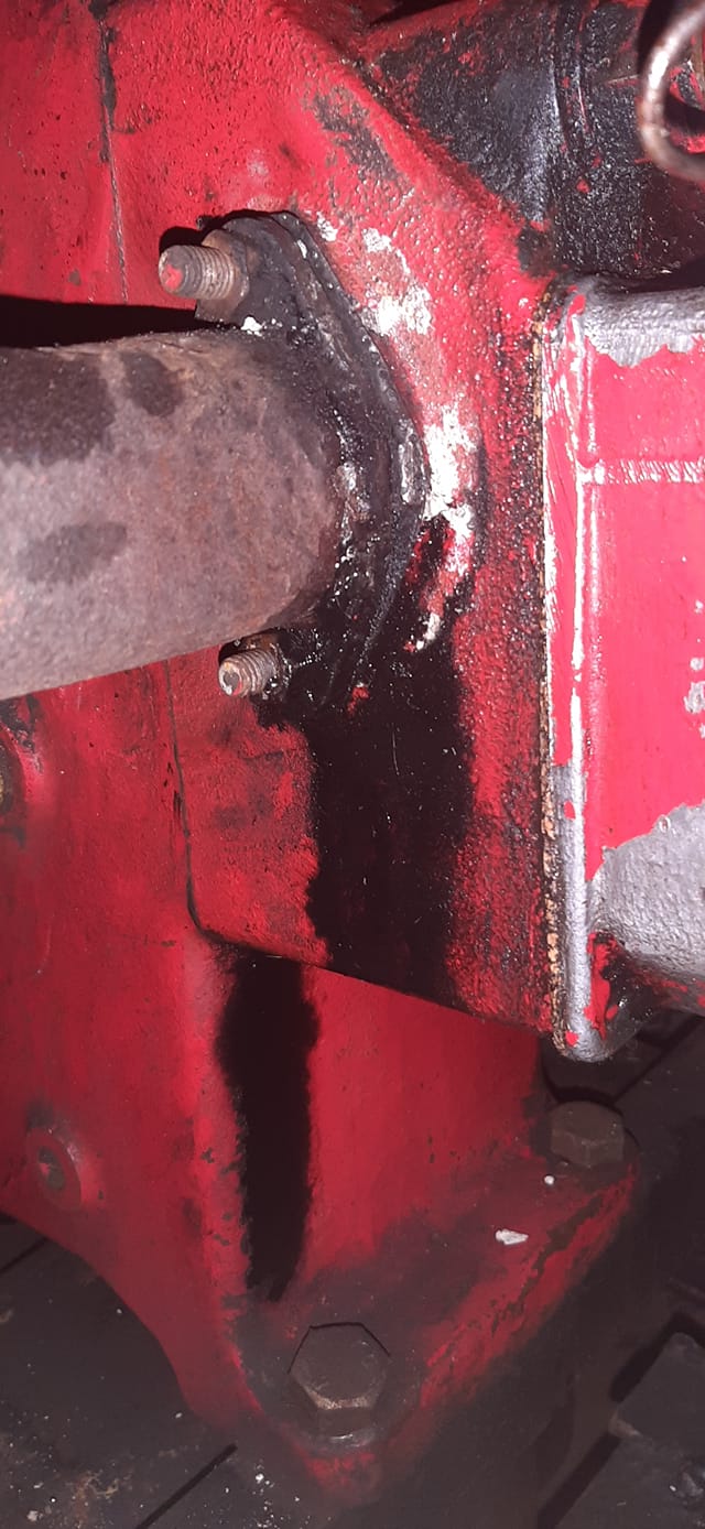

    Witajcie, mam taki problem, od jakiegoś czasu coś cieknie z głowicy spod kolektora wydechowego, cos takiego jakby olej lub nieprzepalone paliwo, wtrysk jest dobry bo był sprawdzany i ładnie pyli.. gdzie szukać przyczyny?
    Czyżby prowadnica się wytarła czy zawory przepuszczają?
    Miał ktoś taki problem ?

    Pierścieni nie ma skoro układ paliwowy był sprawdzany. Ciągnik normalnie pracuje?

  • #4 19143961
    bearq
    Posty: 4886
    Pomógł: 414
    Ocena: 1612
    MlodyWhite napisał:
    hmm głowica do regeneracji ?
    Pierścienie, chyba że na prowadniach jest z 5mm luzu co jest nie możliwe.

    Raczej uszczelnienie trzonka zaworu, jak by pierścienie to by ten olej przepalał i dymił straszliwie na niebiesko.
    Poza tym Esiok bez wycieków... to nie esiok ;) mój jest cały w oleju uświniony a pali pięknie i idzie jak wściekły.
    A jaki stan oleju? nie jest go przypadkiem coś sporo za dużo?

    michal_rybka napisał:
    tak czy inaczej to zużyte pierścienie powodowały by mocne dymienie a nie wyciek
    Bujda, wyjechane pierścienie w tych ciągnikach to ulewanie się oleju z kolektora. Żeby taka ilość oleju szła prowadnica to tej prowadnicy musiało by tam nie być. Żadne wyrobienie prowadnicy nie skutkuje laniem się oleju z wydechu i prędzej w tym przypadku olej zostanie spalony ze względu na jego niewielką ilośc porównując do tego co może wpompować tłok.
    Standardowa objaw nieszczelnośći prowadnic w typowych silnikach drogi kolego. Będzie się lało, aż miło. Do tego przypominam panom, że w dieslu spala się 80% paliwa - reszta zostaje wyrzucona z wydechem. Więc do tego olej, para wodna z powietrza i voila.

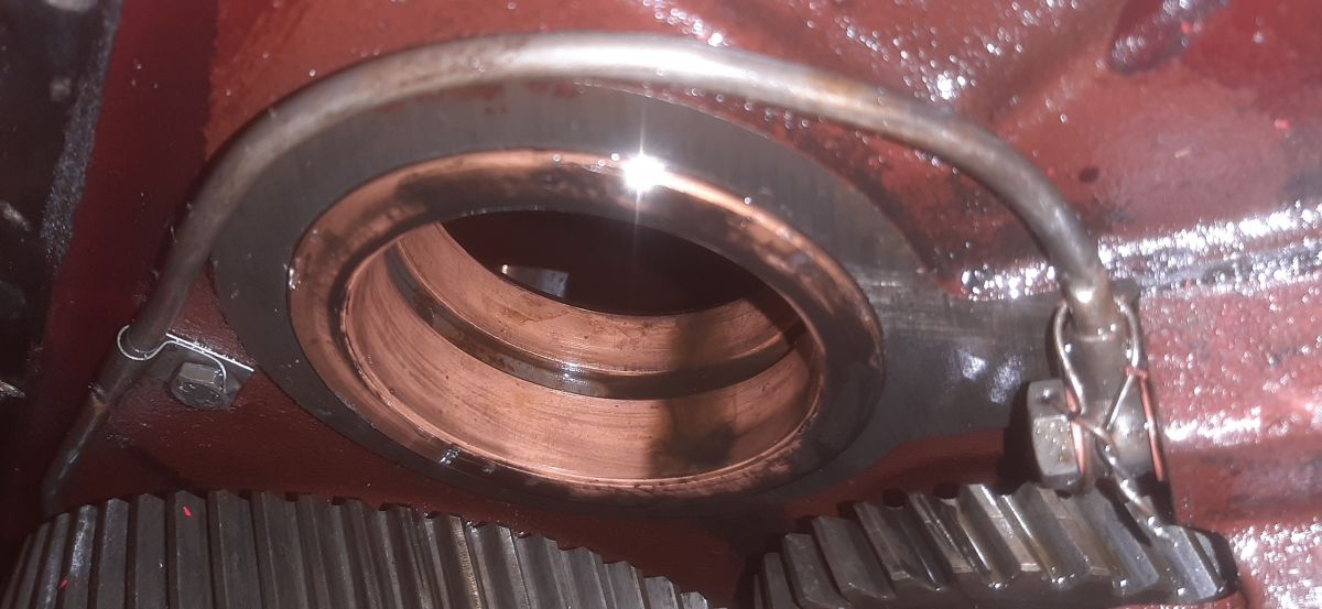

    Witajcie ponownie, ostatnio mam więcej czasu więc, zdecydowałem się na remont bo tak pacząc na ten silnik to po prostu za 1000 zł powinienem się wyrobić, a silnik będzie miał drugie życie.
    - głowica idzie do planowania i regeneracji (zawór ssący i wydechowy przepuszcza)
    - tłok i tuleja będą wsadzone od c330 firmy "Mahle"
    - znak zapytania jest nad wałem i panewkami.. zresztą na zdjęciu niżej sami zobaczycie.
    - wtrysk sprawny nie leje także zostanie
    - pompa paliwa tak samo nowa ze starych zapasów działająca zostaje.
    Andoria es 1hc102 - es15 cieknie z kolektora głowicy.
    jak ocenicie stan panewki i wału na pierwszy rzut oka ??
    Pozdrawiam ;)

    Wizualnie raczej bardzo słabo, ale to tylko zdjęcie. Przyjrzyj się powierzchni, zmierz i będziesz wiedział.

    panewka jest ok, po prostu wytarta naturalnym zużyciem, ale nie przytarta czy coś
    wał jest dziwny, wygląda jak by pracował na jakimś strasznie beznadziejnym oleju z wodą (pewnie tak pracował bo silnik ma pewnie najmniej 30 lat) albo więcej stał niż pracował
    jeśli niema rys wyczuwalnych pod paznokciem to nie jest zły, pomierzyć oczywiście nie zaszkodzi, ale należy pamiętać, że to komunistyczny wytwór, więc jakość jest losowa, są takie które pracują 50 lat bez problemu (jak mój es18) a są takie, które się potrafią rozlecieć bez powodu
    ja bym założył nowe panewki i tyle, można wał przelecieć bardzo drobnym papierkiem ale nie za mocno
    no i przede wszystkim używał porządnego oleju, przynajmniej 10w40 (choć 10w40 wcale nie jest aż tak dobry), jeśli nie szkoda pieniędzy to polecam 5w30 Mobila, na prawdę będzie miał jak w raju, no ale tego oleju trzeba tam ninimum 15l, także na docieranie i testowanie po złożeniu starczy 10w40 a nawet od bidy 15w40 (byle nie manol itp bo to piana nie olej, ja niestety taki kupiłem i musze to wylać)
    testowałem oleje na silnikach od kosiarek (briggs, Honda) oleje Mobil 10w40 i 5w30, to powiem szczerze, że dzień koszenia strasznie dużej trawy, a raczej chwastów do pasa wysokości i na 10w40 PO JEDNYM DNIU takiego katowania kosiarki olej brokatowy zarówno w Briggsie jak i Hondzie, Briggs troszkę już stukała panewka to stukać zaczęła bardziej, w Hondzie nie stukała a troszkę zaczęła, kolejny dzień takiego męczenia po wylaniu 10w40 i zalaniu 5w30 i oleje czyste w obu silnikach, brokatu tylko troszeczke (pewnie resztki ze starego oleju) a stukanie nie nasiliło się

    Panewki ok, wał raczej też choć stał długo nie odpalany lub pracował na oleju pomieszanym z wodą lub zużytym oleju.

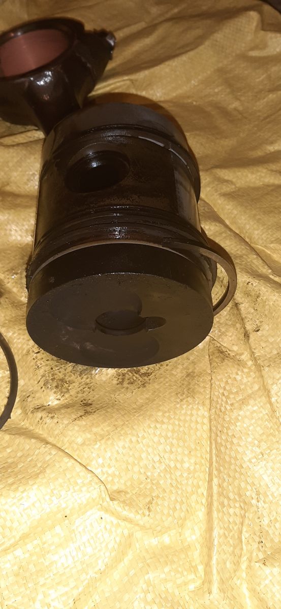

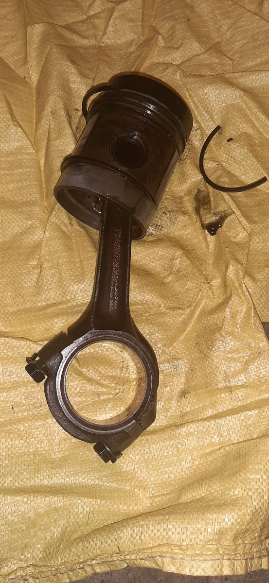

    Witajcie, a więc tak.. tak jak poprzednicy piszą.. ten silnik stał pod dachem jakieś 13 lat nie odpalany, ale odpalił za pierwszym obrotem korby, następnie został z niego spuszczony stary olej i zalany nowym ;) i tak jeździł do dziś czyli 5 lat, (ale co roku przez te 5 lat olej był zmieniany).
    Na tą chwile mam wyjęty tłok z korbowodem i panewkami
    Na pierwszy rzut oka tłok wygląda bardzo ładnie bez rys itd
    (jako ciekawostka tłok na tyle luźno siedział, że wyjąłem go gołymi rękoma.. :lol: aż się zdziwiłem że nie musiałem niczym pobijać z drugiej strony, i teraz pytanie czy to tak ma być czy to kwestia zużycia)
    Andoria es 1hc102 - es15 cieknie z kolektora głowicy. Andoria es 1hc102 - es15 cieknie z kolektora głowicy. Andoria es 1hc102 - es15 cieknie z kolektora głowicy.
    i okazało się że był pęknięty pierwszy od góry pierścień tłokowy, czyli to była raczej ta przyczyna wycieku oleju z kolektora wydechu..
    Miałem wymienić cały zestaw ... a wy byście w takiej sytuacji co zrobili na moim miejscu ?
    wymienić cały zestaw czy tylko pierścienie ?
    Pozdrawiam ;)

    jak tuleja nie porysowana od pękniętego pierścienia to śmiało można same pierścienie wymienić, oczywiście tłok trzeba wyczyścić porządnie z nagaru. to nie jest silnik z formuły 1, tylko technologia przedwojenna
    Panewki też warto wymienić, tylko nie wiadomo czy to nominał czy któryś już szlif...
    no i uszczelniacz tulei też do wymiany

    Nie ma się nad czym zastanawiać, wymieniaj cały zestaw i będziesz spał spokojnie. Tuleja jest mokra a oringi na niej nigdy nie sa wieczne, do tego na pewno w jakimś stopniu jest zużyta i raczej nikt nie da Ci gwarancji że po wymienie samych pierścieni silnik będzie chodził dobrze. Wątpie aby robota włożona w ten remont nie była warta tych 200zł za nowy zestaw, ja bym nawet nie brał pod uwagę wymiany samych pierścieni. Swoją drogą to polecam również oddać korbowów do regeneracji najlepiej ze sworzeniem który będzie montowany.
