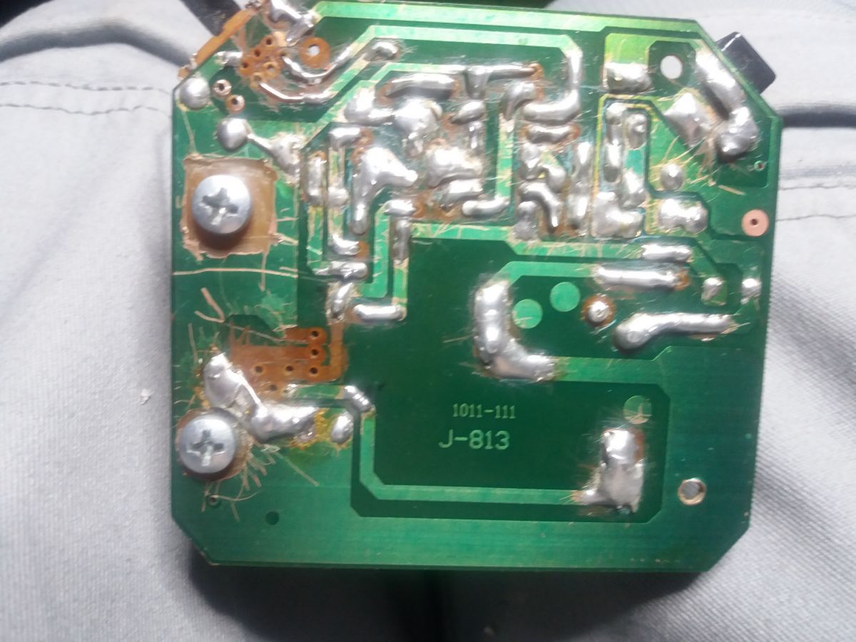

    Witam. Potrzebuję schemat połączeniowy z wykazem elementów kuli plazmowej. Płytka drukowana o symbolu 1011-11 J-813. Kula pracuje w dwóch trybach. Tryb normalny (praca ciągła) lub tryb audio (wbudowany mikrofon). Zasilanie 12 V / AC / 1A. Może ktoś pomóc ?

    Witam. Potrzebuję schemat połączeń kuli plazmowej 1011-111 J-813 Witam. Potrzebuję schemat połączeń kuli plazmowej 1011-111 J-813 Witam. Potrzebuję schemat połączeń kuli plazmowej 1011-111 J-813 [img-3] Na pierwszy rzut oka niby to samo jednak gdy się zagłębić w temat jest różnica . Moja wygląda tak.
    Co ciekawe wszystkie części są te same, jednak połączenia są inaczej. Moja kula ma jak widać na fotce wbudowany prostownik dlatego jest zasilana napięciem przemiennym. Późniejsze modele były zasilane napięciem stałym gdyż nie posiadały wbudowanego prostownika. A teraźniejsze są zasilane bezpośrednio z sieci 230V. Zasilacz wpakowali do lampy i gitara.

    Z moją kulą akcja jest taka że zrobiło się prawdopodobnie zwarcie podczas przełączania trybu z normalnego na audio. Wtedy rozsypał mi się przełącznik i kula przestała działać. Zakupiłem wszystkie nowe części i wymieniłem. Nie udało mi się dostać jedynie przełącznika do zmiany trybu działania więc zamontowałem nieco inny odpowiednio zmieniając jego połączenie. Stary był trójpozycyjny dwurzędowy. Oznacza to że prócz trybów normal i audio trzecią pozycją przełącznika było wyłączanie kuli (pozycja Off). Ja zamontowałem przełącznik podobny gabarytowo lecz dwupozycyjny dwurzędowy co wyklucza jedynie pozycję Off. Po całej operacji wymiany wszystkich części kula w trybie normal pracuje bez zarzutu. Natomiast z trybem audio jest problem. Po przełączeniu w tryb audio kula przestaje działać dopóki mikrofon nie wyłapie dźwięku. I dotąd jest ok. Dalej zaczynają się jajka, hehe. Po pierwszym wyłapaniu dźwięku przez mikrofon kula zaczyna działać i pracuje trybem ciągłym, a powinna zgasnąć do czasu podania następnego impulsu z mikrofonu. Sam już nie czaję o co kaman...?? W zasadzie jak widać po druku na płytce ścieżki są w opłakanym stanie ale przewodzą. Niektórych brakuje i na tyle ile szło je odtworzyć po widocznych śladach połączyłem elementy ponownie. Jednak bez schematu stu procentowej pewności nie mam czy właściwie. Dlatego by to zweryfikować potrzebuję schematu połączeń lub wyraźnych fotek płytki drukowanej o symbolu 1011-111 J-813. Gdyby ktoś coś to proszę o pomoc. Pozdrawiam.

    Tak tak . Tą znalazłem wcześniej . Ma wszystkie części te same co moja ale niektóre połączenia ma inaczej niż moja. Nawet próbowałem połączeń wg jego schematu. Szybko jednak musiałem powrócić do połączeń z mojej płytki.
