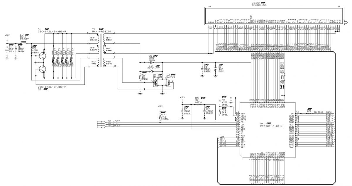

    Wyświetlacze VFD to nic strasznego. Część 2. Identyfikacja i uruchamianie
    Ze schematu dowiadujemy się że aby go uruchomić potrzebujemy podłączyć jedynie 5 linii z czego dwie to zasilanie (+5V i GND) oraz trzy linie sygnałowe (CS/ Data/ Clk/);
    Poniżej oznaczone sygnały na PCB;

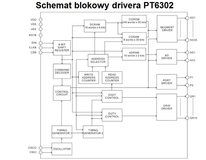

    Aby zacząć próby uruchomienia wyświetlacza warto zapoznać się z notą katalogową drivera PT6302 (nota w załączniku) co pozwoli nam zrozumieć jego budowę wewnętrzną i sposób sterowania;
    8-bit shift register - 8-mio bitowy rejestr przesuwający zamieniający dane z szeregowych na równoległe
    Command decoder - dekoder poleceń
    Control circuit - układ kontrolny
    Timing generator 1 - generator odpowiednich przebiegów sterujących 1
    Timing generator 2 - jak wyżej 2
    Oscillator - generator przebiegu zegarowego
    Adress selektor - przełącznik adresów
    Write adress counter - licznik adresu zapisu
    Read adress counter - licznik adresu odczytu
    Digit control - kontroler znaku
    Duty control - sterownik PWM odpowiadający za poziom jasności
    I w sumie najważniejsze;
    DCRAM - pamięć RAM zawierająca kod (ASCII) znaku do wyświetlenia
    CGROM - pamięć ROM zawierająca generator znaków
    CGRAM - pamięć RAM gdzie umieszczamy zdefiniowane "własne" znaki
    ADRAM - pamięć RAM pozwalająca sterować dodatkowymi wyjściami AD1 i AD2 (tu AD1 wykorzystano dla dodatkowych kursorów)
    Segment driver - bufor wyjściowy segmentów (pikseli) 35 wyjść dla znaku 5x7 punktów
    AD driver - bufor wyjściowy dodatkowych wyjść AD1 i AD2 (AD1 to dodatkowy kursor pod każdym znakiem w NBOXie)
    Port driver - bufor wyjściowy (niskonapięciowy) dla sterowania np. dodatkowymi LED
    Grid driver - bufor wyjściowy siatek (znaków)

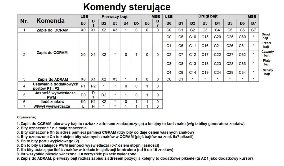

    Aby zmusić kontroler/driver do współpracy warto poznać sposób transmisji i rozkazy sterujące;
    Komendy sterujące pozwoliłem sobie przetłumaczyć na nasz rodzimy język;

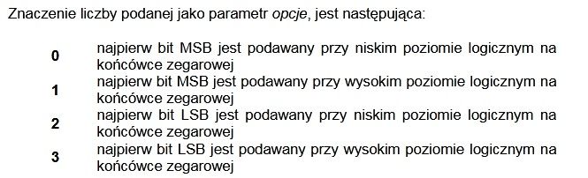

    W BascomAVR idealnie nadaje się do tego komenda Shiftout (zaczerpnięte z helpa w wersji PL);
    Dla PT6302 musimy wybrać opcję 3;

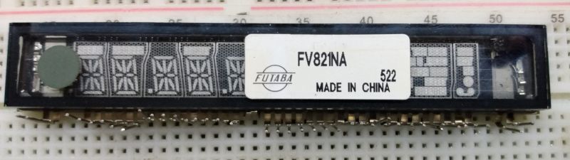

    Najważniejsze dane wyświetlacza czyli układ wyprowadzeń możemy w miarę szybko ustalić, pokażę to na przykładzie wyświetlacza Futaba FV821NA pochodzącego z amplitunera kina domowego firmy LG;
    Jest to wyświetlacz o odmiennej od typowych konstrukcji, gdzie siatki i katoda(grzałka) są umieszczone po przeciwnej stronie wyświetlacza.
    W celu łatwiejszego dostępu wyświetlacz umieściłem na płytce stykowej. Najłatwiejsze do identyfikacji będą wyprowadzenia katody(grzałki) z racji tego że ze względów konstrukcyjnych są najczęściej umieszczane jako skrajne. Dla potwierdzenia mierzymy opór między nimi;
    Zmierzony opór to około 6 Ω;

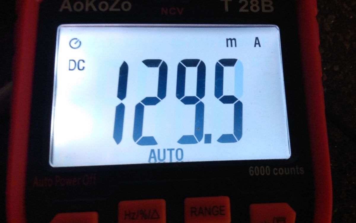

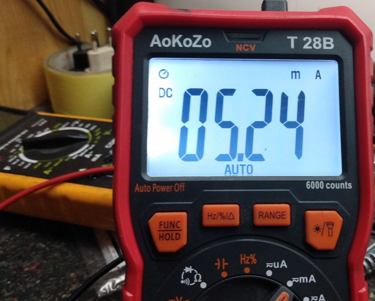

    Teraz musimy ustalić parametry prądowo/napięciowe grzałki katody. Przyda się do tego zasilacz regulowany (nawet najprostszy) o napięciu 3-6V i wydajności prądowej rzędu kilkudziesięciu- kilkuset mA(większość wyświetlaczy z którymi miałem styczność). Wskaźnikiem poprawnego zasilania grzałek katody będą nasze własne oczy, zwiększając napięcie zasilania od zera obserwujemy napinacze grzałek. W stanie spoczynku (bez zasilania) są wygięte przez naprężone druciki grzałek, po podaniu napięcia pod wpływem rozszerzalności cieplnej grzałki się wydłużają a napinacze prostują;
    Na powyższym filmie widać ruch napinaczy pod wpływem zwiększania długości grzałek. Dla tego wyświetlacza zmierzony prąd żarzenia to około 130mA;
    Powinniśmy też zobaczyć lekkie żarzenie rozgrzanych grzałek. Podczas normalnej pracy powinno być minimalne;

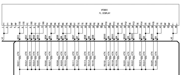

    Powyższe rysunki przedstawiają oznaczenia literowe dla najczęściej spotykanych wyświetlaczy 7-mio, 14-to i 16-to segmentowych. DP (z ang. Decimal Point) to punkt dziesiętny (przecinek). Oczywiście musimy sprawdzać połączenia aż ustalimy wszystkie wyprowadzenia. Mi w trakcie "badania" tego VFD przypomniało się że powinienem mieć serwisówkę do tego sprzętu, i faktycznie ją znalazłem :D (niestety po fakcie);
    Oznaczenia są nieco inne niż się spodziewałem, siatki to 1G-11G a segmenty P1-P15 :( Trzymanie się oznaczeń znormalizowanych ułatwia późniejsze podłączenie do np. dekodera BCD na 7 segmentów. W kolejnym odcinku przedstawię budowę i uruchamianie sterownika do tego wyświetlacza a także przetwornicę zasilającą. Prace trwają...

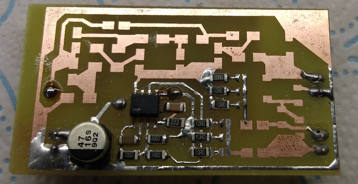

    Możesz też kupić na znanym portalu panel VFD od NBOXa i po prostu wykorzystać przetwornicę w nim zawartą. Tak zrobiła nasza forumowa koleżanka Justyna @Justyniunia;
    Możesz też użyć np. CD4511 (mając zasilanie około 12V) do sterowania segmentami i buforów scalonych bądź tranzystorów PNP dla siatek (wtedy ATmega musi sterować programowo) i wykorzystując żarzenie DC pogodzić się z nierównomiernym świeceniem cyfr.

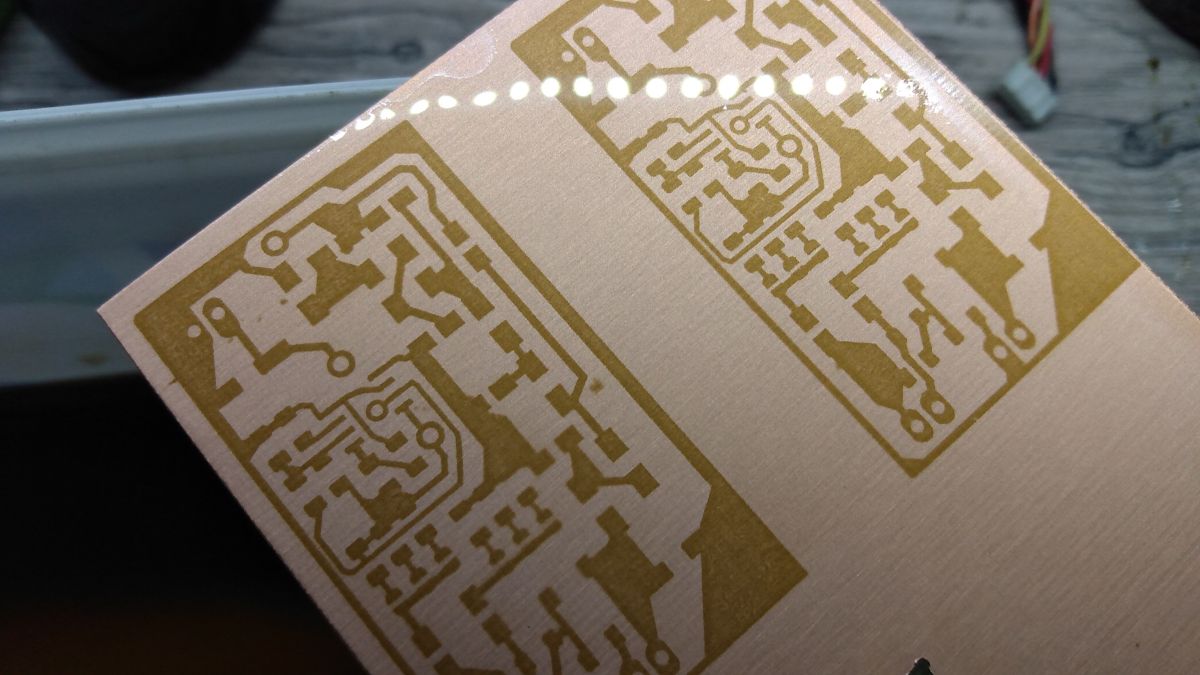

    Oryginalne laminaty światłoczułe Bungard+naświetlarka własnej konstrukcji ze sterownikiem opartym o projekt kolegi @krzysztofh na AtMega8. Najpierw na świetlówkach 9W/352nm, aktualnie "zmodernizowana" na LED UV 405nm (zalecana przez Bungard długość fali UV). Po "modernizacji" czas naświetlania zmniejszył się do 15 sekund z 90 (dla filmu na folii) i z 240 sekund do 30 dla kalki technicznej. Ceny gotowego laminatu są może trochę droższe w przeliczeniu do np. Positiv 20, ale już od kilkunastu lat robię tylko tak. Po wywołaniu i w oczekiwaniu na ogrzanie wytrawiacza;
    Wyświetlacze VFD to nic strasznego. Część 2. Identyfikacja i uruchamianie Wyświetlacze VFD to nic strasznego. Część 2. Identyfikacja i uruchamianie
    Zawsze robię kilka płytek (może któraś "nie wyjść"). Tu akurat zmieściły się dwie na ścinku laminatu (film wydrukowany na 4). Jedyny mankament (dla mnie) to to że już od jakiegoś czasu nie mam drukarki i muszę do znajomego sklepu elektronicznego podejść i wydrukować film (około 200m).
    Filmy drukuję na folii do drukarek laserowych (odporność na temperaturę), pewnie termotransfer z nich też by przeszedł jednak osobiście po kilkunastu niezbyt udanych próbach z termotransferem porzuciłem tą metodę.

    Przy użyciu folii zrobiłem jedną płytkę (160x100mm) i złożona leży gdzieś w czeluściach warsztatu... Positiv dawno próbowałem i też miałem problem z równomiernym pokryciem. Wyniki wczorajszej "produkcji" pcb. Śpieszyłem się trochę i nie poprawiłem filmu przez co delikatnie prześwietlał niektóre miejsca. Jako że to prototyp to w niczym nie przeszkadza, jedna z dwóch nadaje się do montażu;
    Po wytrawieniu, widoczne "prześwity";
    Przycięta na wymiar i powiercona (złamałem wiertło widię 0,8mm);

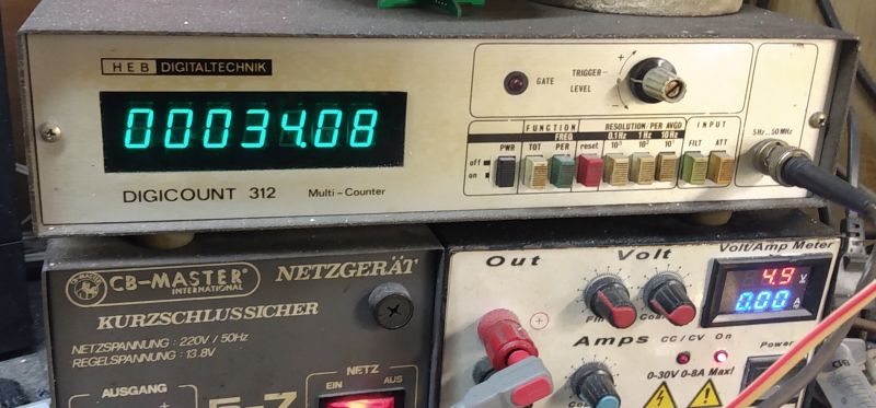

    Na początek montaż LMa i elementów sprzężenia zwrotnego (ciekawy jestem F pracy) i zmierzenie częstotliwości (w/g DS LM9022 powinno być około 25kHz).
    Po paru godzinach...
    Wstępnie zmontowana przetwornica (bez pompy ładunkowej i paru elementów pomocniczych) może nie wygląda imponująco ale jak na montaż jedną ręką przy użyciu dwóch metod (lutowanie rozpływowe HOT Air i zwykłą stacją) nie jest źle. Muszę sondy do F-miarki poszukać :D
    Dwie zworki... Nie robię płytek dwustronnych ze względu na moje ograniczenia fizyczne i dlatego jest jak jest. Wersja finalna pewnie powstanie w JLCPcb.
    Bez poprawek się nie obyło :-( ... Lutowanie rozpływowe+przelotka pod LM4871 to było proszenie się o kłopoty, EasyPrint ładnie zmostkował Vcc do GND. "Podniesienie" LMa i usunięcie zwarcia i huuurraaa, działa :D F pracy to 34kHz (bez obciążenia pompą ładunkową i żarnikiem wyświetlacza);
    Prąd pobierany to około 5mA (bez obciążenia j/w);
    Jutro kontynuacja...

    Artur, a czy sprawdzałeś może oddziaływanie tej częstotliwości na analogowe lub cyfrowe układy audio?
    Męczy mnie to, ponieważ owa f jest dość blisko, zarówno 32kHz jak i 44,1kHz.
    Ja raczej myślałem o 50Hz, tak mam w kilku urządzeniach.
