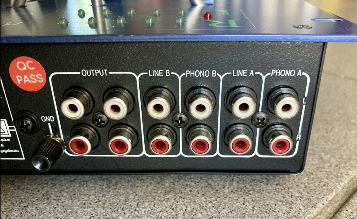

    Wklej też fotkę tylnego panela miksera z gniazdami połączeniowymi.

    i fotka:

    Podłącz do wyjścia słuchawkowego miksera słuchawki i jak na nich będzie mocny sygnał z mikrofonu, to właśnie z tego wyjścia podaj sygnał na wejście amplitunera. Tyle, że będzie potrzebny kabel TRS 6,3mm - 2x RCA (wejście CD amplitunera), lub TRS 6,3mm - TRS 3,5mm (wejście AUDIO IN z przodu amplitunera).
    Willy Coyote napisał:
    źródło dźwięku wpadające do miksera to "LINE A" i "PHONO A" - zakładając, że mam jedno źródło to pod PHONO czy LINE do czego one służą?
    PHONO to wejście gramofonowe i tam podłącza się tylko gramofon. DO wejścia LINE podłączamy inne źródła analogowego sygnału audio niż gramofon i mikrofon, czyli np playery dj-skie, ale też odtwarzacz CD, magnetofon, laptop, tuner, instrument klawiszowy, odbiornik mikrofonów bezprzewodowych itp.
    jeśli podłączymy do "LINE A" to przełącznik idzie na "LINE A" -
    Tak, przełącznik na panelu frontowym trzeba ustawić w pozycji LINE.
    Jeśli do wejścia LINE kanału B też jest coś podłączone, to przełącznik na kanale B też trzeba ustawić w pozycji LINE.
    Teraz wyzwanie odnośnie laptopa i czy jak go podepnę pod AUX (HDMI) to chyba nie ma opcji aby wykorzystać mikser?
    Generalnie, by móc miksować za pomocą miksera podkład karaoke z wokalem, to sygnał audio z TV czy laptopa nie może być podany bezpośrednio do amplitunera a wyłącznie za pośrednictwem miksera!
    MUSISZ do wejścia LINE IN miksera wprowadzić sygnał audio albo z wyjścia słuchawkowego Laptopa, albo z wyjścia słuchawkowego TV.
