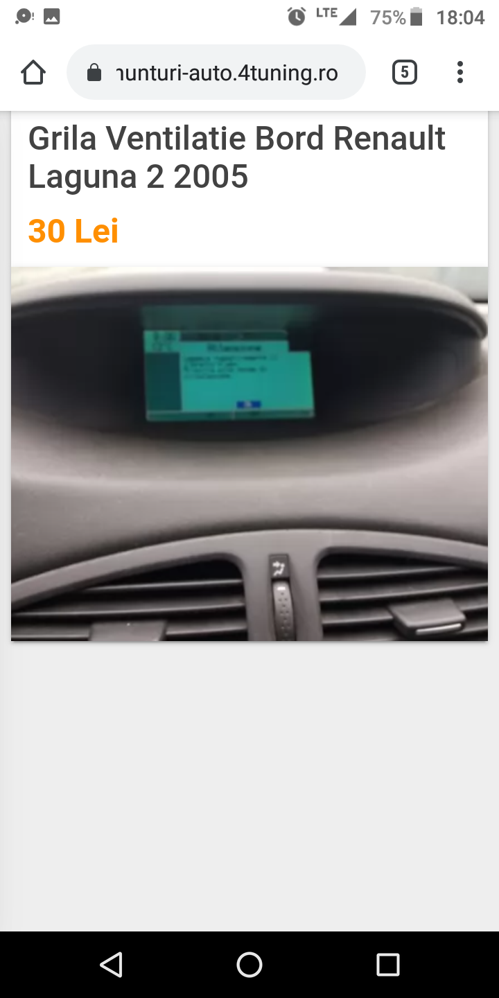

    Komputer pokładowy nie gaśnie i rozładowuje akumulator ,gdzie może być problem ?

    Masz na myśli wyświetlacz na liczniku?
    Czy tylko on pozostaje załączony czy na przykład blokada kierownicy też się nie uzbraja?
    Odepnij na próbę cały czytnik kart.

    Taki komputerek przestał gasnąć nie dawno .

    Wszystko po za tym gaśnie
