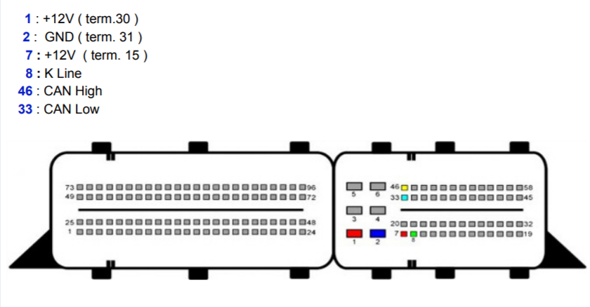

    Witam forumowiczów. Mam zadanie podłączyć EDC16 od bmw 320d na stole i zczytać mapę. Mam zamiar użyć do tego MPPS'a v16. Problem pojawia się w momencie łączenia tego. Korzystam z załączonego schematu lecz nic mi nie działa, mpps testowany na aucie i działa. Wydaje mi się że źle mogę rozumieć te podłączenie, lub mam zbyt małe napięcie z zasilacza ( od kompa 500w, daje napięcie bliskie 12v). Jeśli mógł by mi wytłumaczyć łopatologicznie gdzie podłączyć mase i 12v z zasilacza do ecu, jak również jak podłaczyć złącze obd do ecu był bym bardzo wdzięczny, z elektroniką dużo wspólnego nie miałem i myślę że mogłem podłączając odwalić jakiegoś bazyla, jeśli się okaże że podłączenie jest dobre będę musiał po prostu kupić drugie ecu (te było zamawiane z neta, nie testowane). EDC 16 w BMW 320d jak wykonać odczyt mapy na stole

    Wszystko jest kupione żeby się pobawić, żadne auto nie zostanie zepsute :) Podłaczyłem w poniższy sposób ( kupiłem gniazdo obd2 z takiej samej bmki i do niego podłączam mpps).

    Z tego co się orientowałem zazwyczaj trzeba otworzyć ECU, ale dlaczego jeśli w aucie możemy to zrobić bez otwierania? Na aucie mape zczytalem mpps'em. Ciężko odszukać jakieś info dlaczego tak właściwie ludzie otwierają ecu, moze ktoś mi wytlumaczyć jeśli faktycznie tak jest, dlaczego nie można tego zrobić poprzez takie połączenie? czy immo coś tutaj ma do gadania?

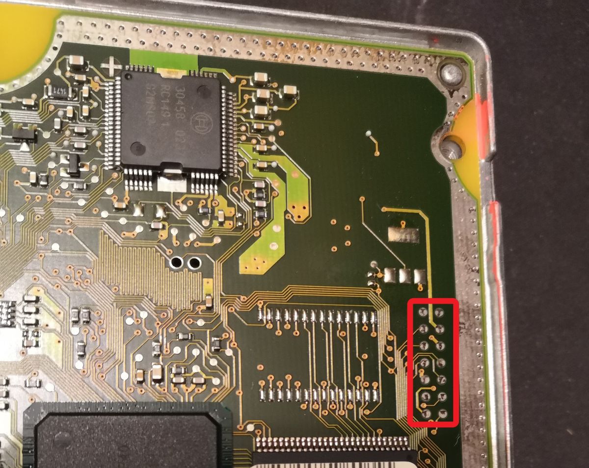

    Czyli kupuje BDM 100, otwieram ECU, lutuje i reszta z górki? Jak wgl jest z tym BDM, ilość dostępnych pinów jak rozumiem jest taka sama jak ilość w którą się musimy wlutować na ecu? A adapter po prostu przyspiesza nasza prace bo nie musimy nic lutować?
    Otworzyłem ECU. Mając BDM wystarczy że wlutuje się w zaznaczone pady?

    Pinów jest więcej, Tobie potrzebne jest 10, w instrukcji będziesz miał zaznaczone, które, w Boschu z reguły pierwsze 10 od środka sterownika. Dla pewności możesz sprawdzić który to pin masy (GND) miernikiem.

    Muszę odświeżyć. Podłączyłem bdma jak na zdjęciu wyżej, 10 pinów od prawej strony sterownika, przylutowałem nóżki i wpialem taśme (czerwony przewód z prawej strony). Dodam że sprawdziłem czy pin masy sie zgadza ze schematem powyzej. W programie wyskakuje mi power error oraz communication error. Instrukcji zadnej z bdm nie dostalem, tylko to co znalazłem na necie, a w niej z tego co zauważyłem trzeba ominąć 3 i 4 pad w edc 16
    https://www.evc.de/ftp/winols/BDM100-en.pdf
    Da sie to wgl podlaczyc w ten sposób że przylutuję nóżki i wepnę kostkę? Tak patrząc po tym adapterze goldpiny nie są 1 do 1 w wyjściem z adaptera. Sugerowałem się robotą tego gościa:
    https://www.youtube.com/watch?v=kynXjan7O0Q&t=4s

    BDM kupiony nowy, zasilacz też kupiłem oddzielnie, dalej nie działa. Nóżki jeszcze raz przelutowałem. Jest możliwość upalenia sterownika przez odwrotne podpięcie tasiemki z bdma? Jest jakiś sposób na sprawdzenie kompa czy nie padł podczas moich zabaw?

    Chyba z tymi 22v, to Ci się gafa wkradła i chciałeś napisać 12v? Jak podpiąłeś od prawej strony jak na zdjęciu i czerwony pasek był z prawej, to jest wszystko dobrze. Zobacz jaki prąd wychodzi na pinach z bdm. Odwrotne podłączenie taśmy, nie powinno ubić sterownika, może coś we wsadzie zamieszać, ale wątpię. Daj zdjęcie jakiego programu używasz, zdjęcie podłączenia. Mi tym samym ryżem poszło od strzała.
