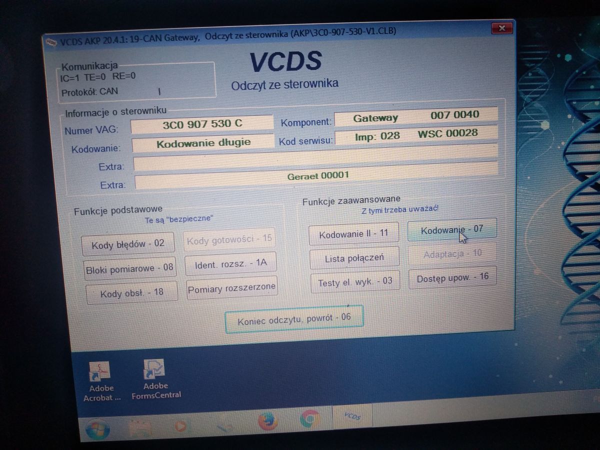

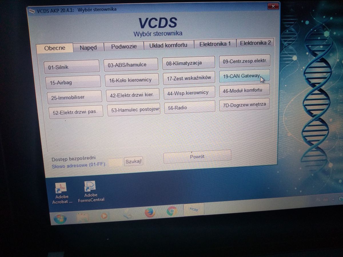

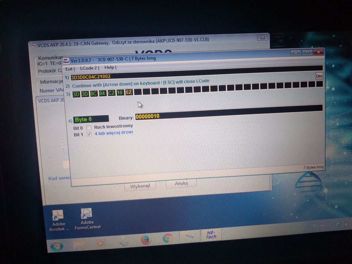

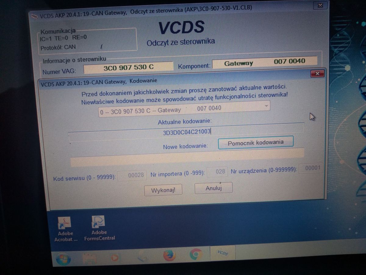

  • #9 19285132
    neooo7
    Passat b6 - Passat b6 FIS zle pokazuje otwarcie drzwi Problem rozwiązany.
    Z pomocą przyszedł mi Daku na innym forum.
    A rozwiązanie jest takie: Gateway kodowanie ostatni bajt z 03 na 02
    i działa ok

  • #10 19288415
    neooo7
    Cześć wszystkim.
    Prosił bym o radę gdyż mam taki problem że drzwi na fizie pokazuje mi odwrotnie przekodowalem vcdesem bo miałem zaznaczone ruch lewostronny,jak to zakodowalem to wszystko działa dobrze tylko niema światła cofania i błąd na fizie a przeciw mgielny to niewiem bo nie sprawdzałem,więc przekodowalem znowu na ruch lewostronny i światło wstecznego działa i przeciwmgielne tez,jeśli mógłby ktoś mi pomóc bo wolę jak mam normalnie drzwi na wyświetlaczu pokazane otwarcie tylko co zrobić z tym światłem cofania.
    Mój passat b6 jest po przekładce
