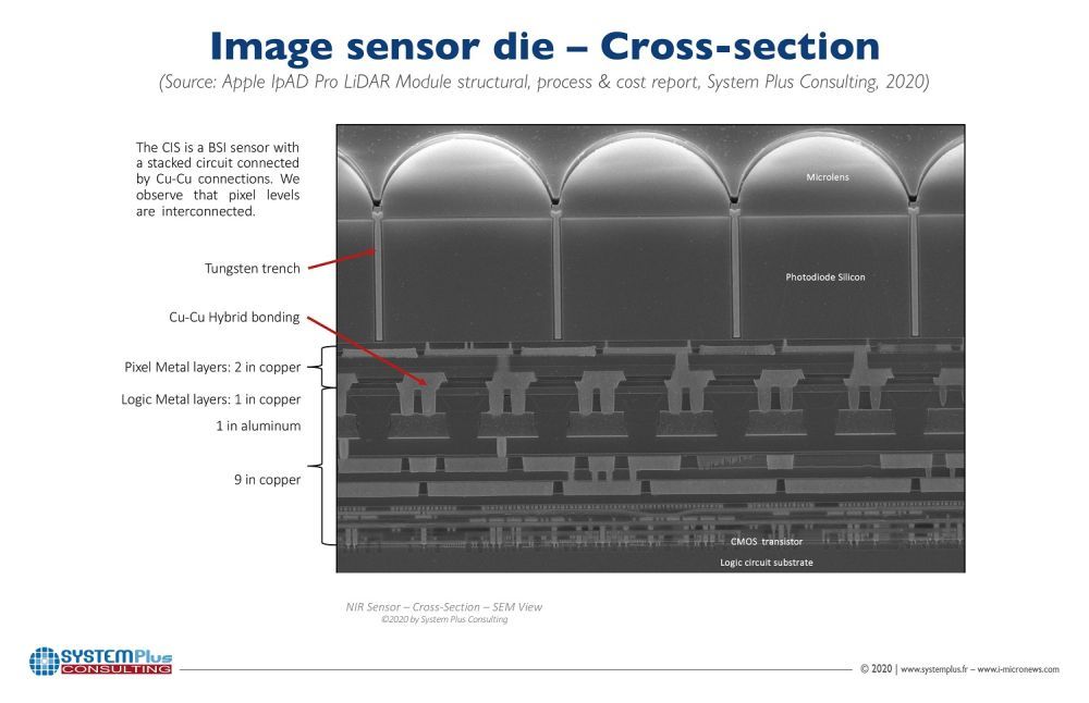

Przekrój matrycy CMOS od Sony jest nie lada gratką dla ekspertów śledzących rozwój fotoniki. Dotyczy to również Cambou z Yole, która na niedawnym wpisie na swym blogu napisała, że „to, co wyglądało nieco podobnie do starego projektu systemu pośredniego pomiaru czasu przelotu (iToF) z 10-mikronowymi pikselami okazało się pierwszym konsumenckim sensorem obrazu CMOS z połączonymi w pikselach fotodiodami lawinowymi do detekcji pojedynczych fotonów(SPAD)”.
Integracja elementów w pojedynczych pikselach jest istotnym wyznacznikiem nowego sensora. Sony po raz pierwszy zintegrowało czujnik obrazu NIR CMOS z diodami SPAD, stosując metodę układania 3D czujników ToF w urządzeniu półprzewodnikowym. Połączenie elementów w pikselach umożliwiło umieszczenie matrycy CMOS wraz z układami logicznymi w jednym miejscu. Dzięki zintegrowanej matrycy logicznej czujnik obrazu może wykonywać proste obliczenia odległości między iPadem a obiektami, jak wskazuje Hallereau. Sony wkroczyło więc do segmentu dToF, opracowując nową generację matrycy SPAD NOS CMOS z matrycą z pikselami o wielkości 10 µm i rozdzielczości 30 kilopikseli.

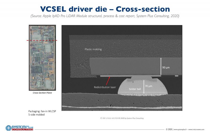

Aby wygenerować impuls i sterować mocą i kształtem wiązki z lasera VCSEL, moduł wykorzystuje scalony sterownik firmy Texas Instruments. Układ ten zintegrowany jest w systemie w kompaktowej obudowie WLCSP.

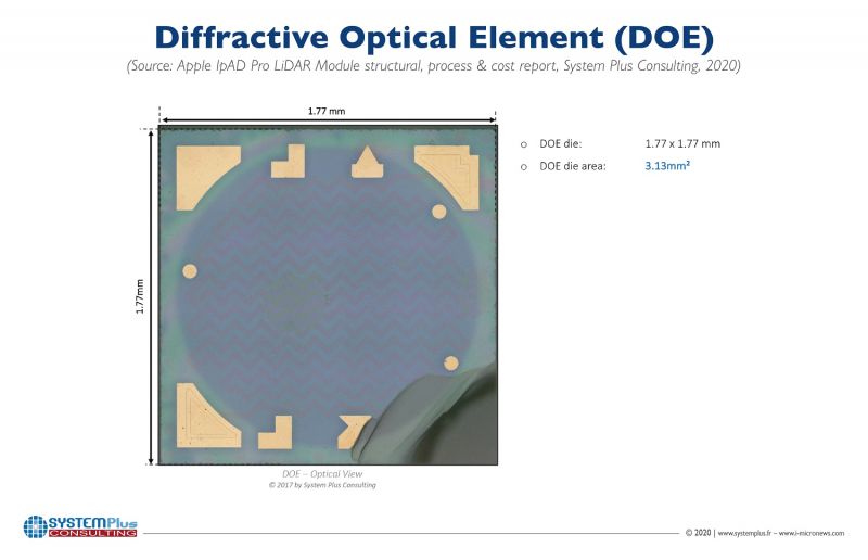

Finalnym elementem emitera jest dyfrakcyjny element optyczny (DOE) dostarczany przez firmę Himax, który umieszcza się na szczycie VCSEL, aby wygenerować wzór punktowy, jak wskazują analitycy.

Przekrój przez sensor obrazu od Sony. Widoczne są diody znajdujące się pod mikrosoczewkami oraz warstwa układów logicznych poniżej.

Przekrój przez scalony sterownik lasera VCSEL od Texas Instrumens.
Dyfrakcyjny element optyczny, umieszczany na powierzchni lasera VCSEL.
