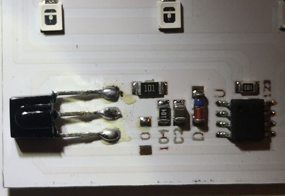

    Odbiornik IR i niepodpisany układ scalony:
    FloodLight 50W Ip66 wraz z pilotem IR - test, wnętrze oraz protokół komunikacji
    Ta mała dioda wygląda na diodę Zenera, być może wraz z C2 tworzą układ zasilania dla kontrola od pilota.

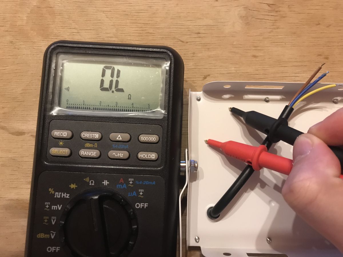

    Ale to jeszcze nie wszystko - po zdjęciu PCB z metalowej ramy czeka na nas chińska niespodzianka:
    Uziemienie wcale nie jest podłączone! Trzeba to poprawić, chyba najlepiej przykręcić przewód do którejś ze śrub.
    Sama rama pokryta jest farbą nieprzewodzącą prądu:
