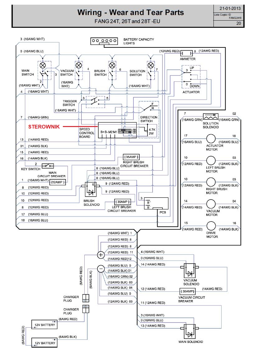

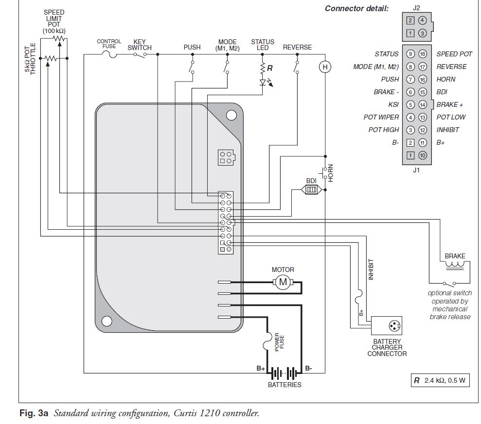

    Dzień dobry. Czy mógłby mnie ktoś poprowadzić przy wymianie i montażu nowego sterownika CURTIS 1210-2201? Zdemontowałem stary i zamontowałem nowy i nic. Trakcja szorowarki VIPER FANG -24 nie chce ruszyć. Do sterownika są podłączone 4 grube przewody i tutaj raczej nie popełniam błędu, bo sterownik ma oznaczenia B+, B- oraz M+, M-, a więc bateria do B i silnik do M. Gdy łączę je "na krótko" parami to silnik się obraca. Sterownik ma jeszcze gniazdo 18 pin-owe i tu nie wiem gdzie popełniam błąd, bo sterownik jest (chyba) sprawny. Myślę, że popełniam go przy podłączeniu potencjometru (też nowy), ale sam już nie wiem. Wg schematu potencjometr powinien być podłączony czterema kablami do pin-ów 3, 4, 13, 18.

    Nie rozumiem podłączenia potencjometru, bo wg schematu producenta potencjometr ma 2 obwody: 5 kΩ i 100 kΩ, a ten który ja montuję ma tylko 5 kΩ - jest to potencjometr od producenta szorowarki. I jeszcze jedno: jak podłączyć diodę LED, żeby pokazywała błędy - do pin-u nr 9 i ....?

    Ten nowy sterownik masz zaprogramowany?
    Jeżeli masz taki sam typ i wykonanie to nie rozumiem dlaczego nie działa , dioda led jest podłączona do KSI - 5 pin i Status - 9 pin.Tak odczytałem ze schematu.

    Prosto z fabryki CURTIS-a więc powinien być zaprogramowany. Czyli dioda powinna być do pin-ów nr 9 i 5 , ale z opornikiem jak na schemacie? Jakim?

    Rezystor musi być podłącz na wyjściu woltomierz i zmierz napięcie na tych pinach co masz podłączyć diodę potem oblicz rezystor jaki tam ma być bo nie wiem jakie tam jest napięcie prąd diody max.20mA.
