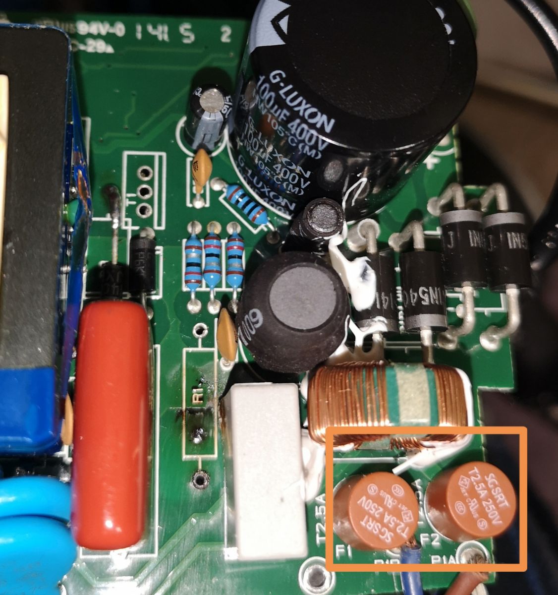

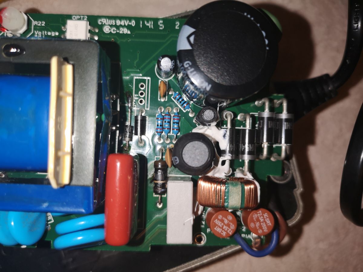

    Temat był poruszany tutaj.
    https://www.elektroda.pl/rtvforum/topic3585309.html?view=previous

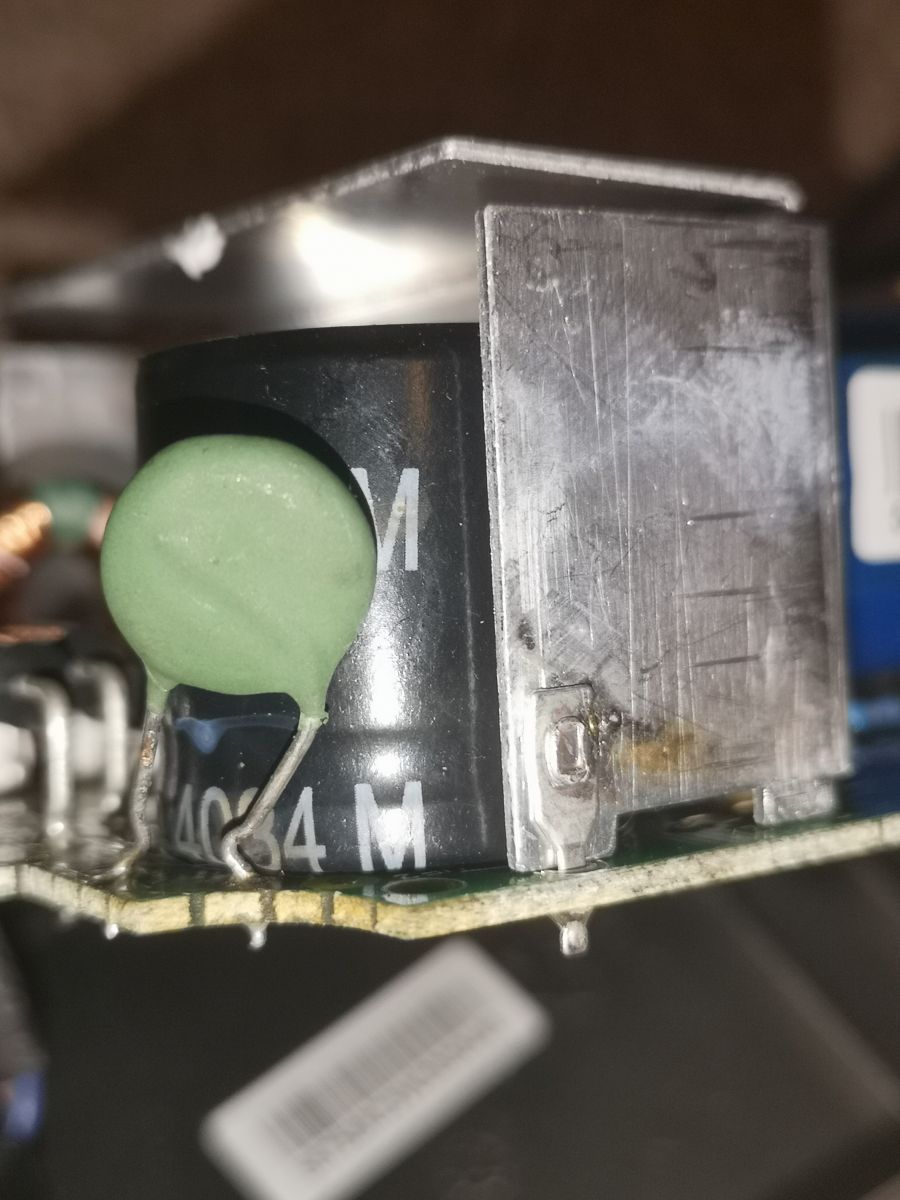

    Mam podobny problem jednak u mnie jeden dodatkowy element oderwał się od płyty i nie potrafię zidentyfikować miejsca gdzie powinien się znajdować. Mógłbym dostać zdjęcia płyty i układów tytułowego prostownika.
    Ctek MXS 7.0 - Oderwany element od płyty, poszukiwanie miejsca montażu Ctek MXS 7.0 - Oderwany element od płyty, poszukiwanie miejsca montażu
    Na obrazku sugerowane miejsce gdzie mógłby pasować jednak nie mam co do tego pewności.
    Dziękuję za pomoc.

    UL7855
    Co tam się tam paliło na płytce, nie zamieszczasz zdjęć tego co najważniejsze.

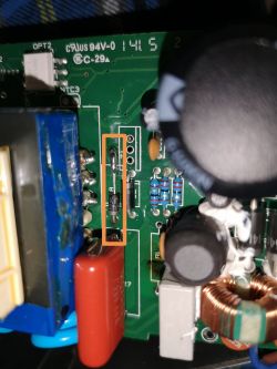

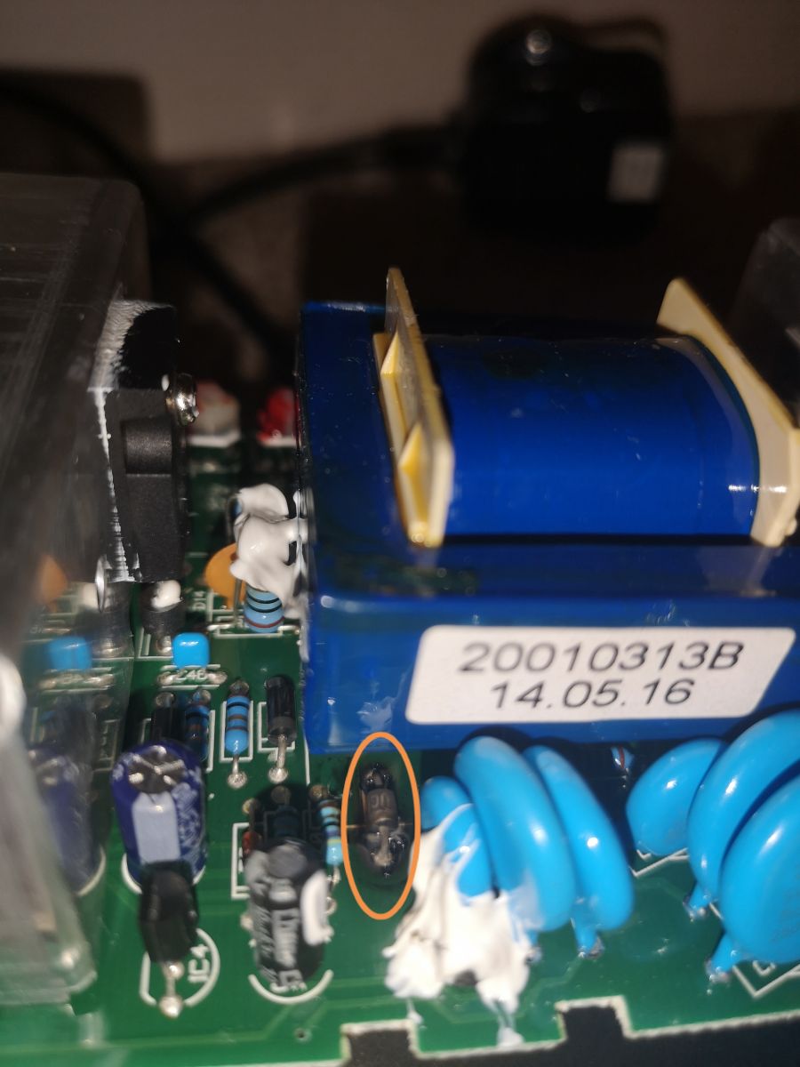

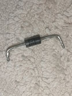

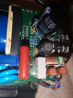

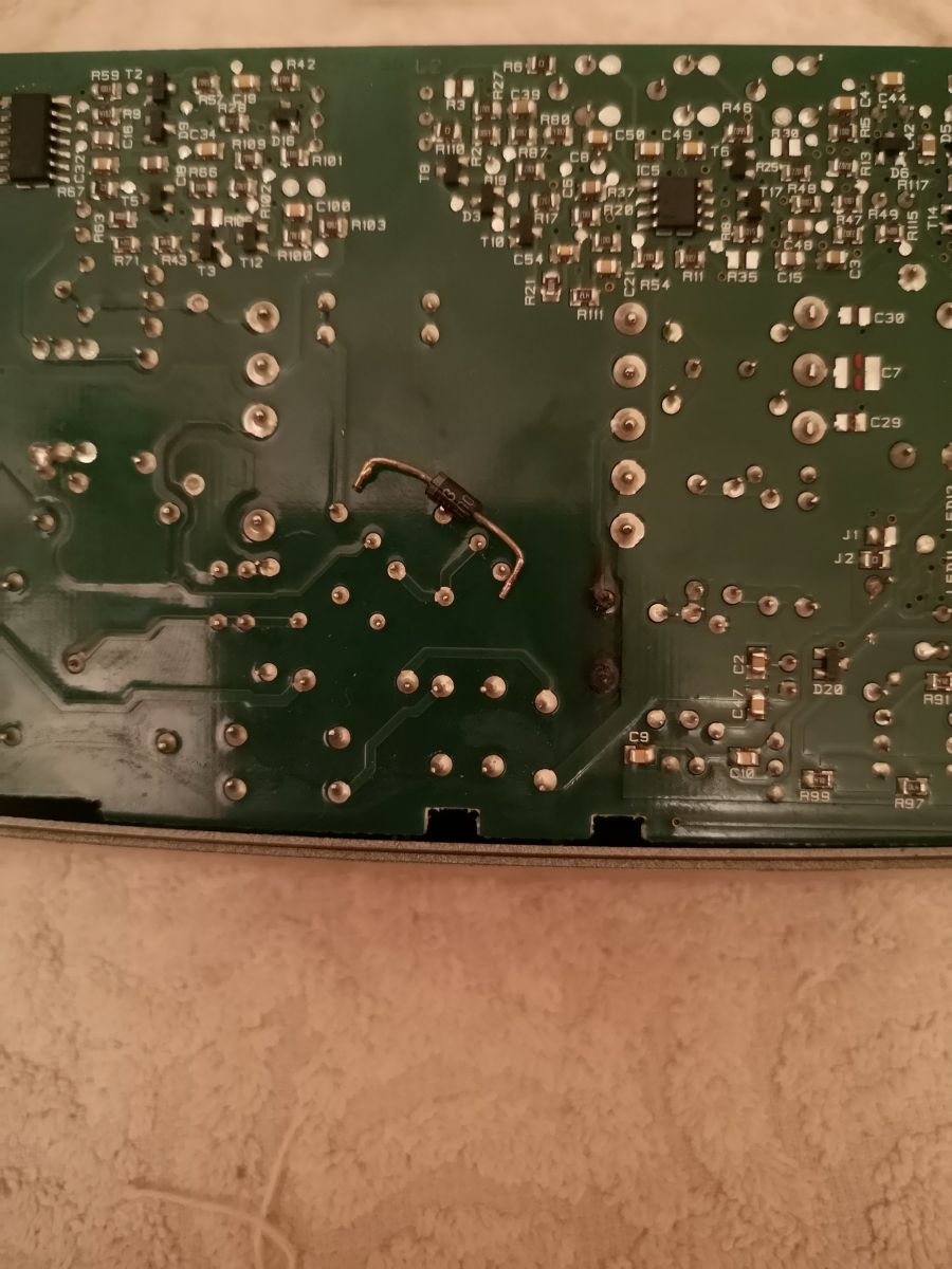

    weinguter
    Ctek MXS 7.0 - Oderwany element od płyty, poszukiwanie miejsca montażu Ctek MXS 7.0 - Oderwany element od płyty, poszukiwanie miejsca montażu Ctek MXS 7.0 - Oderwany element od płyty, poszukiwanie miejsca montażu Ctek MXS 7.0 - Oderwany element od płyty, poszukiwanie miejsca montażu
    Pytanie czy ta oderwana dioda była przylutowana w miejscu wskazanym na obrazku drugim czy przez przypadek zrobiła tylko tam zwarcie ?? Po otworzeniu obudowy wypadła i nie mam pojęcia skąd skoro w płytce nie ma ubytków🤔 Wie ktoś może jaka powinna być wartość rezystancji rezystora R1, który spalony widnieje na załączonym zdjęciu?

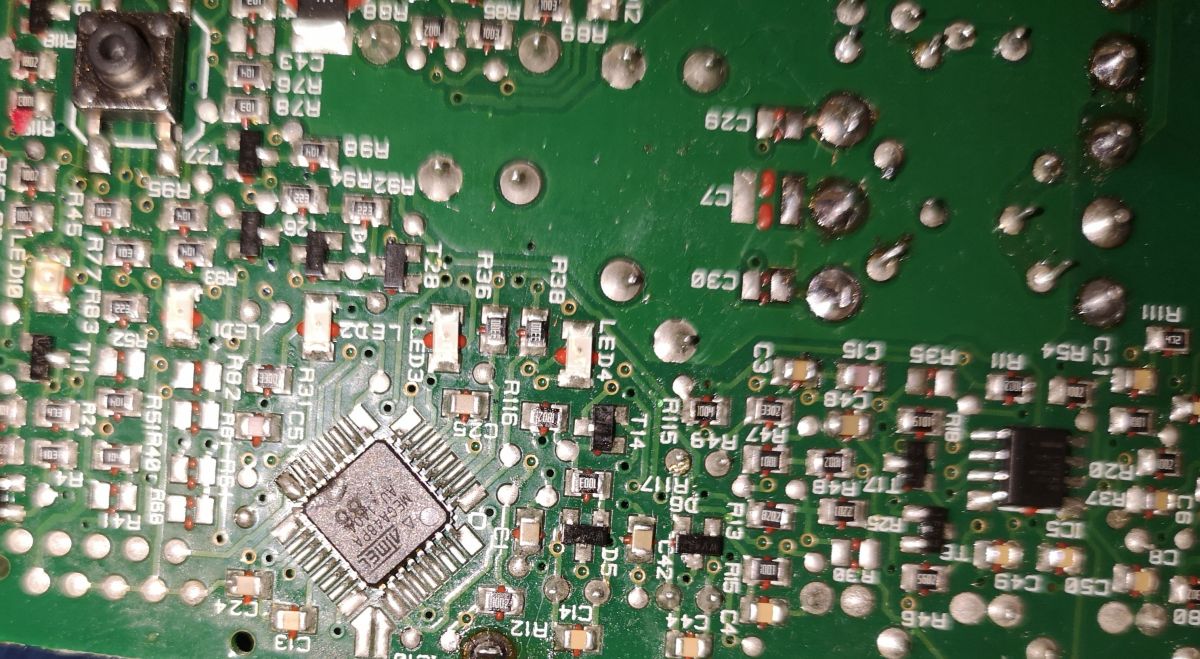

    #5 19221581
    UL7855
    Na jakim chipie oparta jest ta przetwornica? Szukaj PDF i masz mniejwięcej.
    Obawiam się że to co widać zjarane to wierzchołek góry lodowej.
    Napiszę jeszcze jak jesteś beginnersem w przetwornicach to daj sobie spokój z naprawą. Jeden pominięty, niewymieniony element i ponownie może być kaboom i wymienione elementy do wyrzucenia.
  • #6 19226907

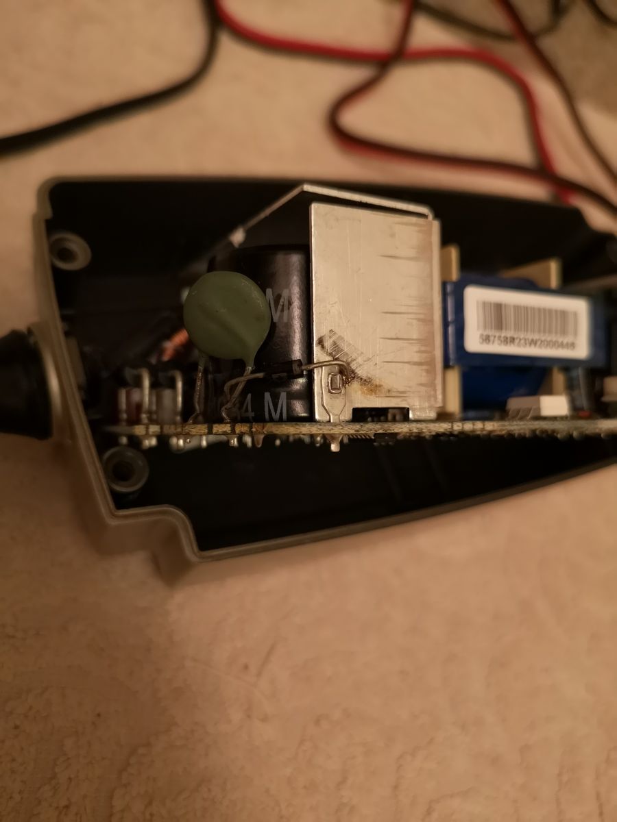

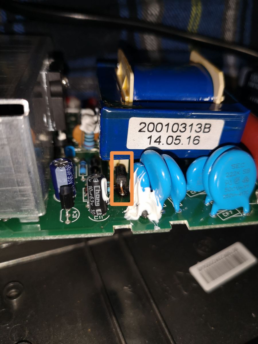

    weinguter
    Przetwornica oparta jest na chipie Atmel Mega48PA
    To co wymieniłem to 2 bezpieczniki
    i diodę która była wcześniej opisana na SBYV27-150-E3/54
    Oraz 1N4007
    Dodam,że przetwornica wcześniej nie dawała w ogóle oznak życia a po wymianie tak jakby zaczęła działać jednak nie mam pojęcia czy prawidłowo.
